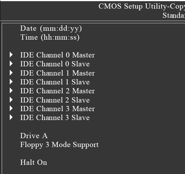

@de-ich
Wenn man keine Ahnung hat, sollte man einfach mal die Füsse still halten. Hier ein Screenshot von meinem Board, da kannst Du dann sehen wie es aussieht, wenn SATA Platten im IDE Mode erkannt werden. IDE Channel 0 ist für die ATAPI Laufwerke, IDE Channel 1 + 2 + 3 sind für die extended IDE Drives, also die im IDE Modus laufenden SATA Geräte.
PS: Das Bios benötigt keine Treiber für SATA, da werden die Platten auch ohne Treiber erkannt. Die Treiber werden für die Installation benötigt und nicht fürs Bios. Wenn Platten im Bios nicht erkannt werden, sind sie entweder defekt, das Bios falsch eingestellt, falsch verkabelt oder defekt.

Aha ich hab also keine Ahnung
Erklär mir mal folgendes Meister.
Er hat im Bios nur Primary Master, Primary Slave, Secondary Master und Secondary Slave also 2 Channel.
Alte Boards (ja seins auch) hatten noch 2 IDE Steckplätze ergo sind Channel 0 UND Channel 1 IDE/ATAPI Geräte. Sata Geräte wären also nun Channel 2, den es bei ihm nicht mehr gibt.
Wo sollen da nun bitte die Sata festplatten stehen? Geheimes Dropdown menü?
Ich habe nicht behauptet das es bei jedem Board so ist, aber es hilft ihm wohl kaum weiter wenn ich ihm sage "ach bei meinem Board vom letzten Jahr stehen in meinen 4 IDE Channeln auch die Sata Festplatten". Sondern es geht um seins und wenn man auf einen Thread antwortet sollte man sich maybe auch mal über das Board informieren.
Ich habe btw mit ihm direkt geschrieben und im Sata Raid Bios (nein er hat kein Raid eingerichtet) des Boards wird seine Festplatte sehr wohl erkannt! Nur halt im normalen Bios nicht aufgeführt, weil das zu der Zeit vieleicht nicht üblich war oder was weis ich.

Es geht um Deine pauschalen Aussagen, die nicht stimmen.

Bei älteren Boards werden die SATA Platten als SCSI Devices angesprochen, da er einen VIA Controller onboard hat, wird es auch wohl dort so sein. Bei manchen Boards muss man auch zuerst ins Bios des Raidcontrollers und ein Array erstellen, auch wenn man kein Raid nutzt. Dazu benötigt man danach aber immer noch eine Diskette um die Platte für die Windows XP Installation zu erkennen.
Und zum Thema, ja ich habe mir auch das Handbuch durchgelesen von seinem Board. Er muss im Bios die SATA Boot Rom Funktion aktivieren, das Booten von "Other Boot Device" aktivieren und diese Option auf SCSI Device einstellen. Dann wird auch die Diskette, die erstellt wurde bei der Installation eine Platte finden. Ob sein Board überhaupt ohne Raid funktioniert, kann ich nicht sagen, ich habe nie eines dieser Art besessen. Im Handbuch
http://dlcdnet.asus.com/pub/ASUS/mb/socka/kt600/a7v600/e1372_a7v600b.pdf
auf Seite 75 steht beschrieben wie man ein Array einrichtet.
