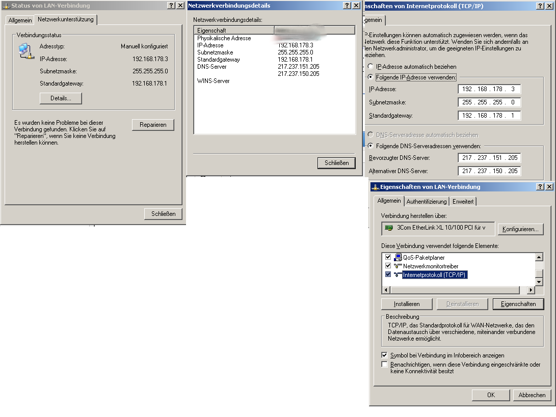

Habe ich das denn richtig verstanden, dass ich bei XP in den LAN Einstellungen unter erweitert auch mehrere IP Adressen vergeben kann, sodass ich dann eine von den anderen bekomme, falls es mit einer Adresse Probleme gibt?
Solange das Modem/Router und der Rechner im selben Netz sind, also bei Dir 192.168.1.x, das Modem hat ja wie Du sagst die 192.168.1.1, gib dem Rechner die Adresse 192.168.1.15 und stell als Gateway den Router ein, also dort steht dann 192.168.1.1, das gleiche beim DNS Server. Wenn Du die DNS Server von Deinem Provider kennst, kannst Du auch diese eintragen. Dann sollte eigentlich alles richtig sein. Siehe Dir das Bild an, bei mir sind es nur andere IP Adressen, weil ich in einem anderen Adressbereich arbeite. Die DNS Server sind von der T-Com.
