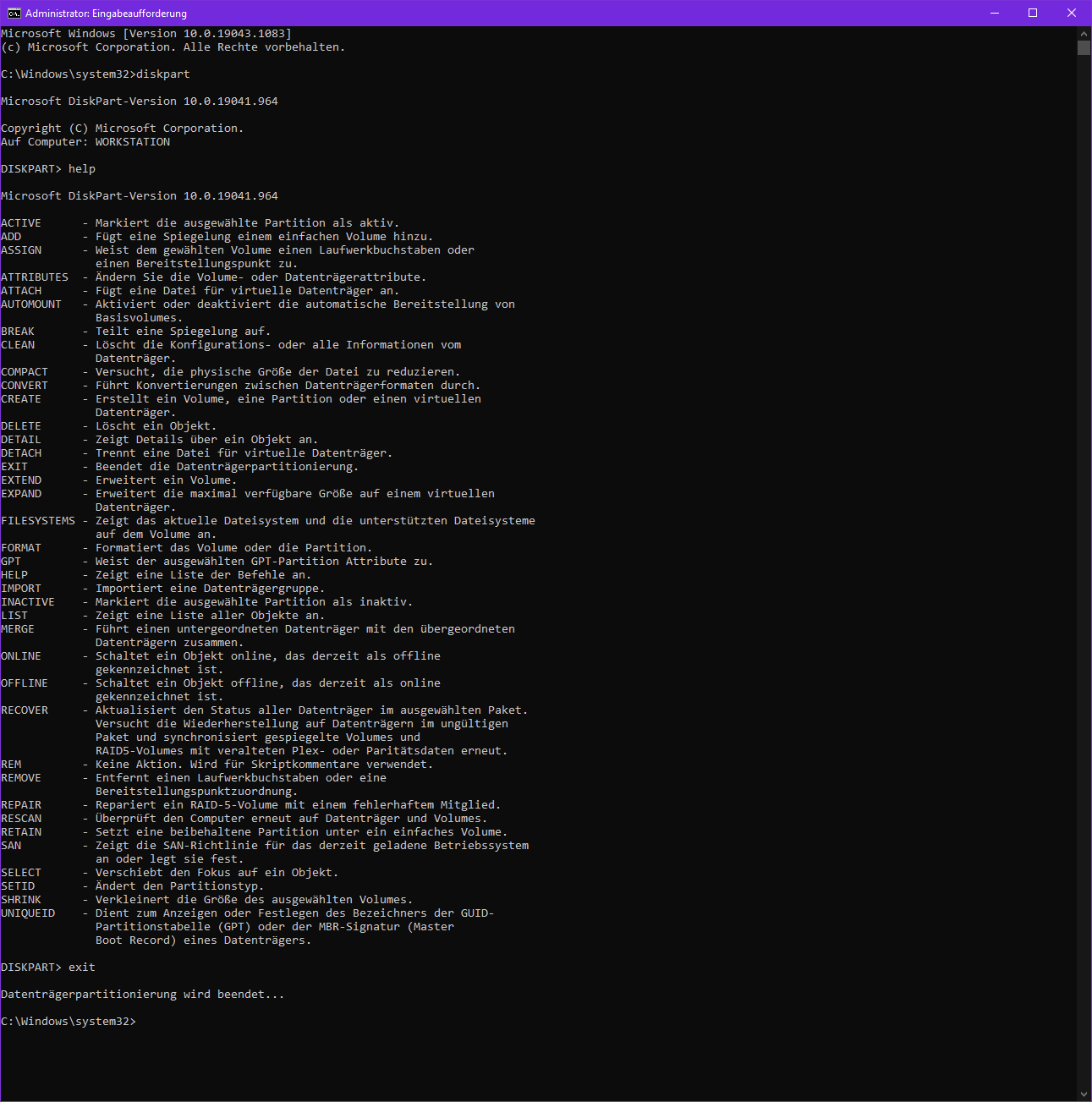

Diskpart wird über die CMD-Konsole gestartet:
Eingabeaufforderung (Administrator) starten und dann mit Eingabe von
diskpart
die Anwendung starten.
Dann, wie von Hauro beschrieben, die einzelnen Befehle abarbeiten.
Auch hier von mir der Hinweis:
Vorsicht
, nach der Eingabe von clean werden alle Daten auf dem ausgewählten Datenträger gelöscht!
Man sollte also den richtigen Datenträger auswählen.
Reaktionen: Terrier

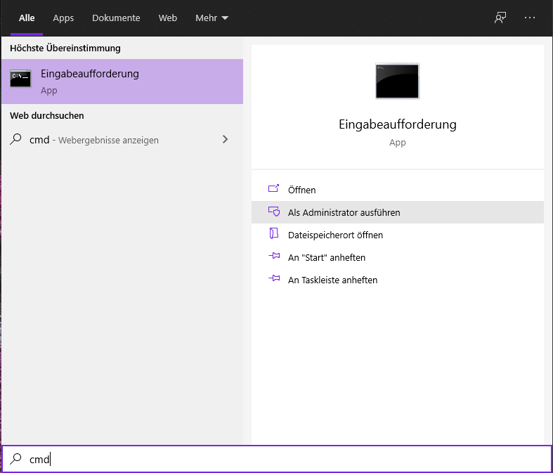

Hätte den Ablauf doch vollständig beschreiben sollen:
  1. Windows-Suche öffnen - Windows+S Taste drücken.
  2. Nach 'Eingabeaufforderung' oder 'cmd' suchen.
  3. Als Administrator ausführen' auswählen.
  4. Hat der Benutzer keine Administratorrechte wird der zur Eingabe des Passworts des Administrators aufgefordert.
    Siehe Benutzerkontensteuerung (Windows 10) | Microsoft Docs
  5. Es wird der Dialog 'Administrator Eingabeaufforderung' geöffnet:
Reaktionen: Terrier

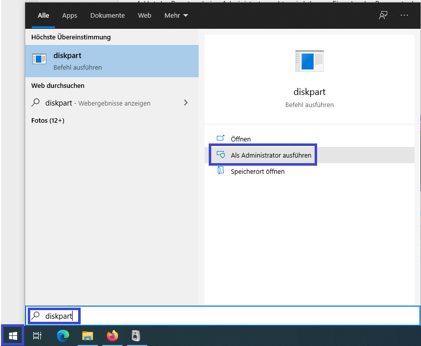

Geht doch auch direkt: START - diskpart - "Als Administrator öffnen"
Reaktionen: Terrier
