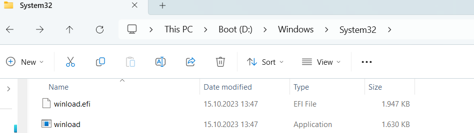

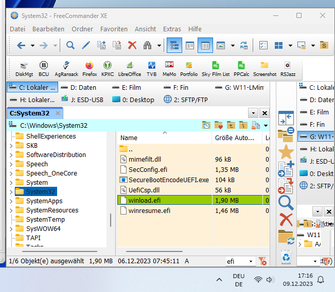

Prüfe die SSD mal an einem anderen PC. Jedenfalls findet der PC die Winload.efi Datei nicht zum starten von Windows.
Ok, da haben sich unsere Schreiben gekreuzt. Die Winload.efi sitzt dann auf der ausgebauten SSD.
