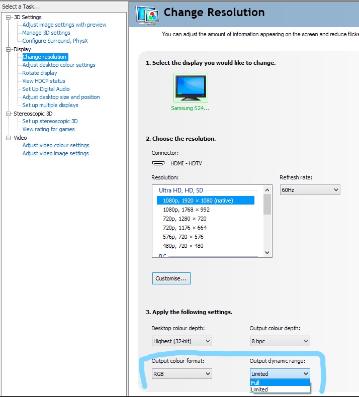

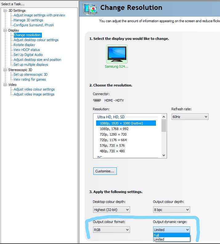

Evtl. ist es auch ein Treiber Problem, falls HDMI angeschlossen, schauen dass das "Pixelformat" korrekt ist.
(Nennt sich bei nVidia, glaube ich, dynamischer Bereich (unter Anzeige im Treiber zu finden)
Diese sollte für einen PC-Monitor immer auf "PC-Standard, FULL RGB 4:4:4:" eingestellt sein.
Je nachdem muss man dies dann beim Monitor ebenfalls korrekt einstellen, sonst gibt es einen Farbstich.
Nutzt du denn den HDMI Anschluss der Grafikkarte für einem Monitor oder TV?
Habs doch eigentlich so erklärt dass man es verstehen sollte.
Einfach in der nVidia Systemsteuerung unter Anzeige das Pixelformat auf FULL RGB einstellen,
wenn du einen PC-Monitor nutzt.
Am HDMI wird bei nVdia und AMD immer treibermäßig ein TV erwartet.
Je nachdem muss man es auch am Monitor korrekt einstellen, wenn dies nicht automatisch geschied.
Einen PC-Monitor am besten immer per Displayport oder DVI anschließen und gut ist.
Sollte in etwa so aussehen, bei AMD könnte ich dir es genau sagen wo diese Option ist.
"Correcting HDMI Colour on Nvidia and AMD GPUs"
