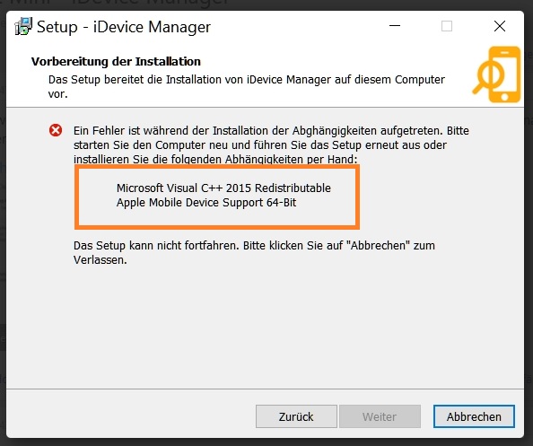

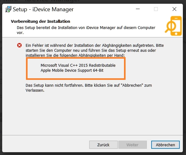

In welchem Forum müsste ein Beitrag bzgl. Fehlermeldung nach Installation von iDevice Manager landen.....???
Hier die Fehlermeldung im Anhang......

Und was von den vorgeschlagenen Problemlösungen hast du bereits versucht?
In dem Forum bist du goldrichtig.
Die benötige Software solltest du problemlos manuell installieren können, vielleicht hilft auch das klassische "als Administrator ausführen".

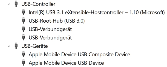

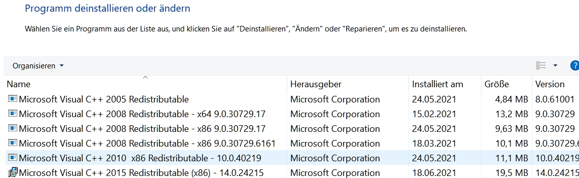

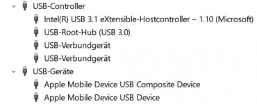

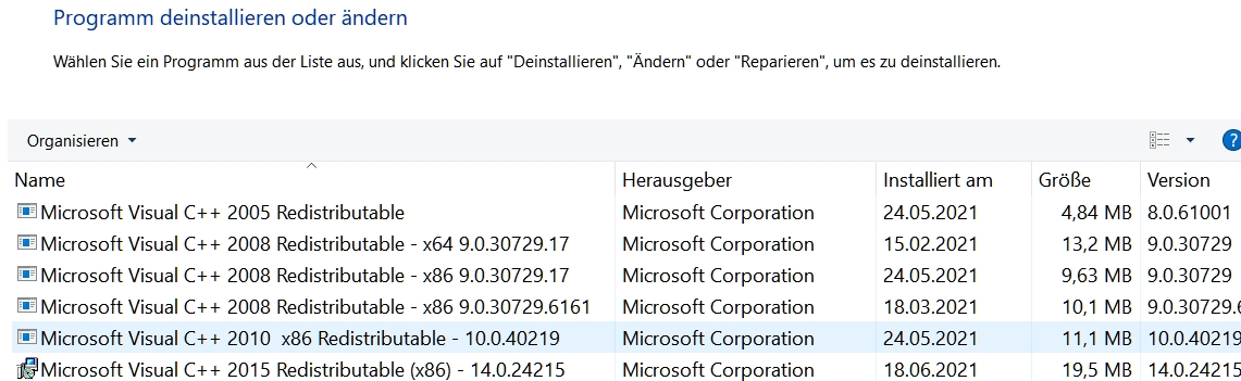

Ich habe zuerst den Virenscanner lahmgelegt, dann im abgesicherten Modus installiert und natürlich auch die Software als Admin versucht zu installieren. Die angehängte Fehlermeldung kommt jedesmal wieder.... Tatsache ist auch, dass sowohl die Microsoft Visual C++ Redistri. installiert ist als auch der Apple Devicetreiber! Könnt Ihr im Anhang des Beitrags sehen!!

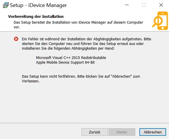

hi

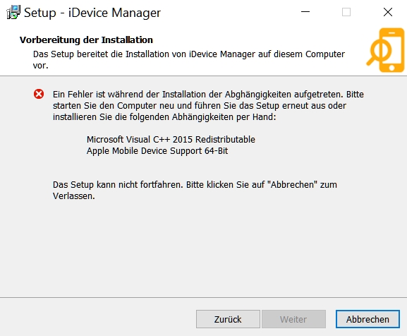

hier siehe mal das bild an mit rot markierte stelle die beide software musst du
downloaden und einzeln installieren das programm braucht die teile in verbinung
sonst läuft es nicht
achja itunes darf nicht laufen oder nicht im hintergrund laufen

babykanzler schrieb:
hi
Ach ja?! Hab ich doch in meinem Startthread selber gepostet, nicht gesehen? Wenn ich versuche, das MicroSoft Visual Paket zu installieren, dann bricht die Installation ab, weil erkannt wird, dass das schon auf meinem Rechner läuft...!! Auch der iPhonetreiber (apple mobile device support) ist auf meinem Rechner schon drauf und funktioniert auch, sonst könnte ich ja über den Rechner nicht auf's iPhone zugreifen.... Last but not least ist iTunes auf meinem Rechner "lahmgelegt"....

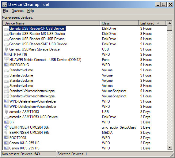

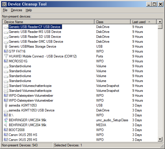

hi
hier siehe mal das hier an damit kann die geräte liste aus missten und neu installieren
musst als admin starten
devicecleanup
drivetools

Device Cleanup Tool V1.1.1 - Nicht angeschlossene Geräte löschen
Jedes einmal angeschlossene Gerät hinterläßt in der Geräteverwaltung eine Reihe von Einträgen, damit es beim nächsten Anschließen nicht als neues sondern als bekanntes Gerät mit seinen vorherigen Einstellungen eingebunden wird. Allerdings soll es Probleme geben, wenn die Anzahl gegen 1000 geht.
DeviceCleanup listet alle derzeit nicht angeschlossenen Geräte auf, die der Windows Gerätemanager kennt und bietet die Möglichkeit, einzelne, mehrere oder alle zu löschen.
Die "Last used" Zeit kommt aus der letzten Änderung des Registry-Schlüssels des jeweiligen Gerätes unter HKEY_LOCAL_MACHINE\SYSTEM\CurrentControlSet\Enum, auf manchen Windows-Installationen wird die Änderungszeit beim Systemstart oder auch zyklisch im Betrieb gesetzt.
Screenshot:
[IMG]https://www.uwe-sieber.de/gif/devicecleanup.png[/IMG]​
Download: DeviceCleanup.zip
Oh, das liest sich schon mal verheissungsvoll! Danke Dir für den Tip, werde das morgen gleich ausprobieren.....
