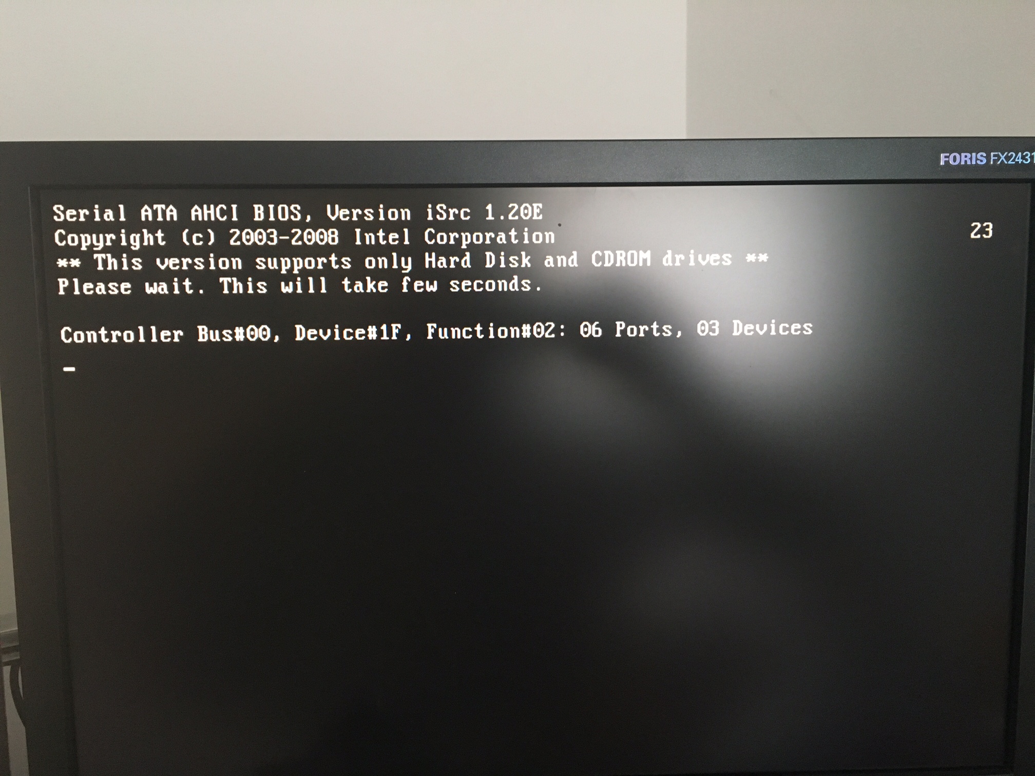

Edit: Foto hochgeladen

so noch ein Update:
Ich habe alles ausser der SSD abgehängt (Strom & Datenkabel)
Bios Reset Nr. 1 durchgeführt
bin ins Bios gekommen, habe dort AHCI eingestellt, gespeichert, neustart - PC bleibt wieder an der gleichen Stelle hängen
also Bios Reset N2. durchgeführt
ENTF gedrückt, um ins BIOS zu kommen - kein Bios, sondern ein CMOS Cecksum Error und automatischer Neustart - PC bleibt wieder an der gleichen Stelle hängen.
Hat die Windows Neuinstallation den PC auf dem Gewissen? Oder was kann ich noch versuchen, um die Kiste wieder zum laufen zu bekommen?
*seufzt*
nächstes Update:
Das Problem scheint der MBR der SSD zu sein. Wenn ich die SSD auch noch abstecke, dann kann ich booten. Ich versuche gerade folgendes Vorgehen:
Booting in IDE mode with Windows 7 DVD. Chose repair option. When options screen appeared, I chose command line.
At the command line type: Diskpart
This will begin Diskpart
Type: LIS VOL
This lists the volumes on the PC.
Using this list, find the disc you wish to erase, fully. This process leaves the entire disc in an un-allocated state.
Type: SEL VOL 2
Again, choose the volume number relative to your PC needs.
Type: CLEAN
and hit enter.
Exit out of repair and reboot. At bios screen, enter bios and change SATA drives from IDE mode to AHCI mode. Save and reboot.
Now you have a fresh disc to install Windows 7 on without corruption or worries.
http://www.tomshardware.co.uk/forum/258159-32-solved-hangs-auto-detect-ahci-drive-help
Konnte wieder booten, ins Bios etc. habe nur das ganze Vorgehen mit meinem USB-Stick durchgeführt und installiere Win 10 erneut. Mal schauen, ob es jetzt klappt.
