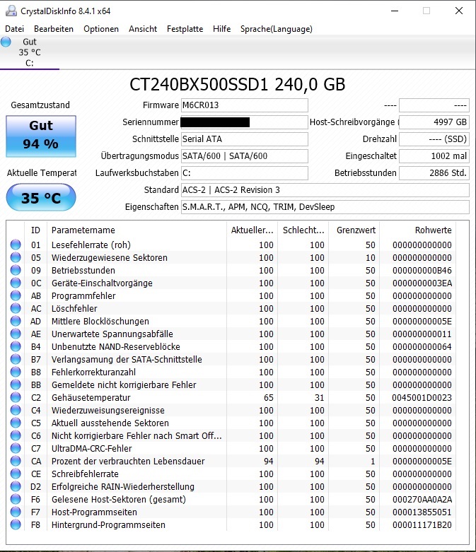

Laut Crystaldiskinfo ist die SSD jedoch (weitgehend) intakt. Wenngleich mir hier alle paar Wochen ein Prozentpunkt an angeblich verlorener Lebensdauer gemeldet wird.

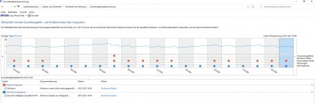

Auch in der Zuverlässigkeitsanzeige findet sich nichts Auffälliges. Allerdings meldet mir das System hier regelmäßig, dass es angeblich nicht korrekt heruntergefahren worden sei, was aber nicht stimmt; ich fahre meinen Rechners stets normal und korrekt runter, hmm.

Bitte jeweils die Werte zur besseren Übersicht in CrystalDiskInfo unter „Optionen“ - „erweiterte Optionen“ - "Rohwerte“ auf 10 (DEZ) umstellen.
C7 weist keine Fehler aus, da wird das Sata Kabel einwandfrei sein.
So, wie du es beschreibst, hast du den PC beim Herunterfahren zu früh vom Stromnetz getrennt, da es auf "AE" Fehler (unerwartete Spannungsabfälle) in CrystalDiskInfo hinweist.
Ja und genau daran liegt es, wenn beim Start ein Autocheck durchgeführt wird. Windows bemerkt nämlich, wenn es nicht sauber beendet wurde und stellt dann mit einem Dateisystemcheck sicher, dass das Dateisystem des Systemdatenträgers konsistent ist.

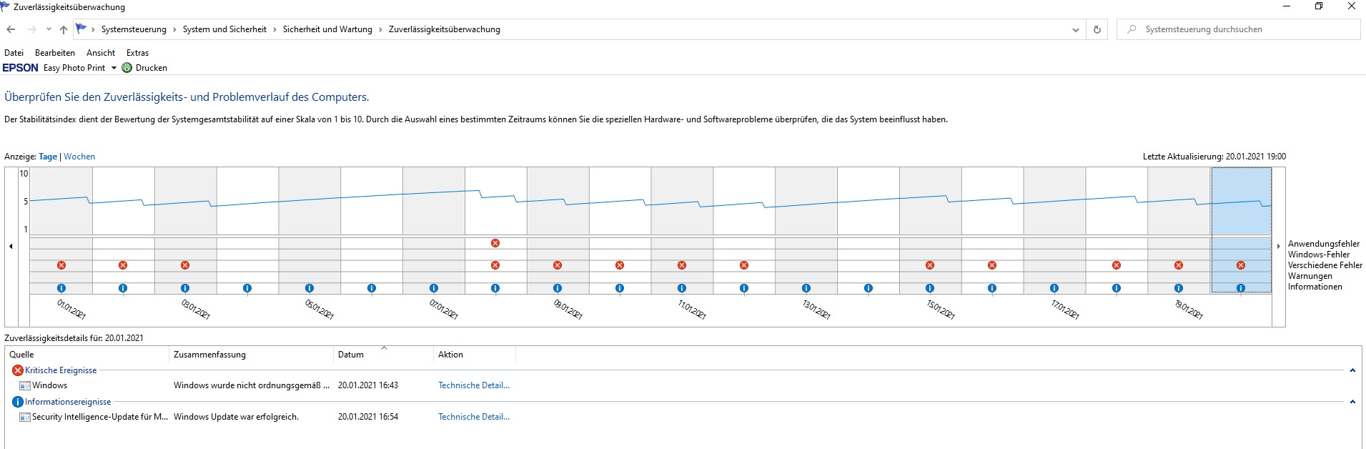

Denn dass ich seit Monaten laufend unter "Zuverlässigkeitsverlauf" gemeldet bekomme, der Rechner sei nicht ordnungsgemäß heruntergefahren worden, ist in der Tat nicht normal, hmm.

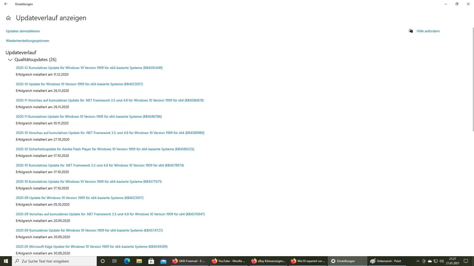

Ja, mein Win10 müsste auf dem neuesten Stand sein. (Hab' noch 1909). Allerdings gab es bereits seit Wochen keinerlei Updates mehr, das letzte Systemupdate stammt vom 11. Dezember 2020.
up.jpg​
(Hab' zwei Rechner; der Hauptrechner ist der erste in der Signatur erwähnte; der zweite ist eher so ein Bastelrechner, mein alter Win7-Rechner, den ich aber zur Zeit nicht betreibe, aus Zeitgründen. [Auch, weil er ständig Probleme beim Hochfahren macht; wahrscheinlich mittlerweile zu alt, die Kiste.] Muss ich alles noch nachholen.)
Travis schrieb:
Ja, mein Win10 müsste auf dem neuesten Stand sein. (Hab' noch 1909). Allerdings gab es bereits seit Wochen keinerlei Updates mehr, das letzte Systemupdate stammt vom 11. Dezember 2020.Dann bist du doch nicht aktuell.
Du hast schon 2004 nicht drauf und 20H2 auch nicht bekommen.
Na klar gibt es auch bei 1909 und jeder noch älteren Version immer eine Meldung: "Sie sind aktuell!" Wenn nichts gefunden wird, weil alles blockiert ist.
Auch für 1909 sollte es doch nach dem 11.12. noch Kumulative und Sicherheit Updates geben.
Du bist vorne wie hinten nicht aktuell und ob du Überhaupt auf eine neue 20H2 Version kommst, kannst du ja leicht ausprobieren.

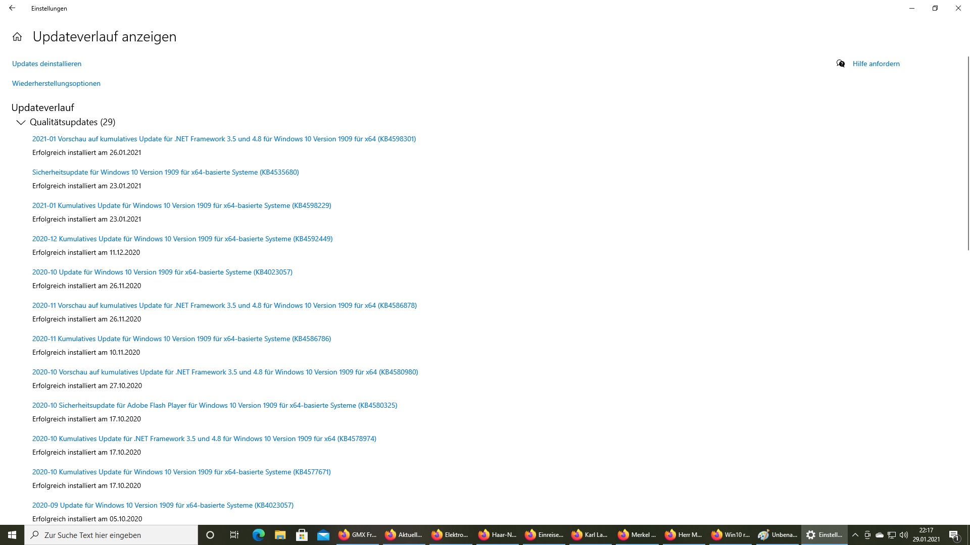

Hab' jetzt auch die neuesten Updates drauf, keine Ahnung, warum die etwas verzögert geliefert wurden.
win-10-updateverlauf.jpg​
Allerdings gebe ich zu, dass ich die Updates meist angehalten lasse; aber alle 2-3 Wochen wieder zulasse und die dann angebotenen auch stets installiere, bislang ohne jegliche Probleme Gott sei Dank. (Es wurden mir aber in den letzten Wochen in der Tat keine neuen Updates angeboten, erst letztens wieder; ich installierte sie diesmal umgehend.)

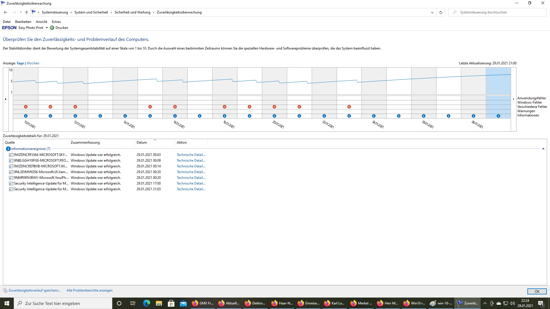

Aber nochmal kurz zu dem Thema "Zuverlässigkeitsverlauf" bzw. zu den häufigen Meldungen daselbst, der Rechner sei nicht ordnungsgemäß heruntergefahren worden:
Also, ich hab' das in den letzten Tagen mal genau(er) beobachtet und nach dem Hochfahren deutlich länger abgewartet (bis zu einer halben Stunde), bis ich die Steckdosenleiste auf "Aus" stellte, also den PC auch faktisch vom Strom nahm.
Und sieh an, seitdem keinerlei entsprechende Meldungen mehr im Zuverlässigkeitsverlauf; erstmals seit Tagen alles sauber dort. :)

Seit ich wie beschrieben deutlich abwarte, bis ich ihn vom Strom nehme, meldet er wie gesagt auch unter Zuverlässigkeitsverlauf nichts mehr.
