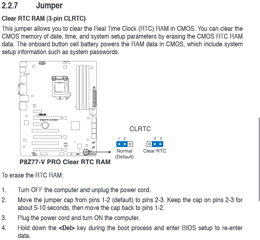

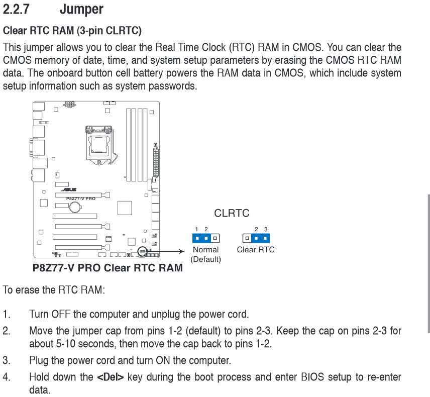

Falls es "nur" das Bios ist bzw. der Chipsatz, wie kann ich das auf "Werkseinstellung" zurücksetzen, wenn ich nicht ins BIOS komme?
omFg, was eine antwort! hatte damit noch nie was zu tun und dementsprechend auch noch nie genutzt oder danach gesucht/was gelesen!
auch edit: danke fürs bild-nachreichen, RTC RAM haette ich nicht mit CMOS gleichgesetzt, ich schau mal aufs board mit der info....
Problem derweil gelöst, einfaches komplett-entfernen aller stromspendenden komponenten für einige zeit sorgte beim asus-board für zuruecksetzen der wohl faelschlichen cpu-einstellungen! dank des screenshots hab ich im handbuch darunter entspr. hinweise kursiv gefunden.
