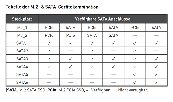

Handbuch Seite 17, ganz einfach zu finden, hat mich 20 Sekunden gekostet:
Wenn M1 mit einer NVME SSD bestückt ist, kann man alle SATA Ports nutzen,
bei M2 wohl nicht, also NVME SSD auf den anderen Port stecken!
Wenn es eine SATA M.2 SSD ist, kann SATA Port 2 nicht genutzt werden.
Achso, Raid/Optane/RST muss natürlich aus sein!

Schau Dir Seite 29 des Handbuchs an (englische Version)
Da ist eine Aufteilung, welche M.2 Slots in welchen Modus mit welchen Sata Anschlüssen konkurieren.
edit: zu spät, Vorposter hat es schon kopiert.
Ist aber eigenlich ein Witz: 2 Sata über M.2 disablen DREI normale Sata!
Da kann man lieber direkt Sata 2.5" Platten betreiben.
