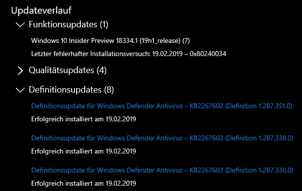

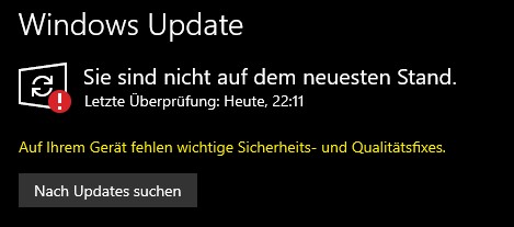

Hallo ✋
Folgendes Problem: Windows installiert seit dem ich Versucht habe ein Insider-Preview Build zu installieren was auf mein PC nicht funktioniert, keine Updates mehr auf meinem Computer, es steht nur "Auf Ihrem Gerät fehlen wichtige Sicherheits- und Qualitätsfixes". Es kommt nur diese Fehlermeldung und keine Anleitung wie ich das fixen kann.
Auf meinem Computer ist folgendes Windows installiert:
Windows 10 Pro 64 Bit
Version: 1809
Build: 17763.316
PS: Trotz der Fehlermeldung wurde vorhin ein Update installiert trotzdem steht "Sie sind nicht auf dem neusten Stand"

Windows Update Fehlercodeliste Windows 10 | Deskmodder.de
0x80240034 WU_E_DOWNLOAD_FAILED Update failed to download.
Windows 10: Update-Fehler 0x80240034 | Borns IT- und Windows-Blog

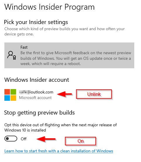

Wenn man kein Insider mehr sein will sollte man als Erstes beim "Insider" wieder austreten und wenn das geklappt hat das WindowsUpdate bereinigen.
@The_Comnator
Du hast noch kein Insider-Build installiert, weil es nicht fuer Dich im Moment herunterladbar ist.
Entferne die Verbindung Deines MS-Accounts zum Insider
und bereinige den Update-Cache.
https://www.deskmodder.de/wiki/index.php?title=Update_Cache_leeren_Windows_10
Wenn das im Bild bei Dir noch die oller Version ist, lies hier.
https://www.windowscentral.com/how-stop-receiving-windows-10-insider-preview-builds

Ich habe mich direkt beim Insider abgemeldet als es nicht funktioniert hat.
Habe jetzt das Chache bereinigt jetzt funktioniert wieder alles 👍
Ich bedanke mich bei euch!
