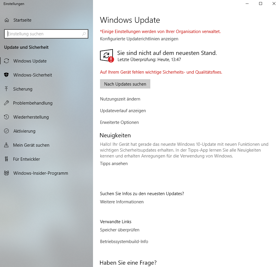

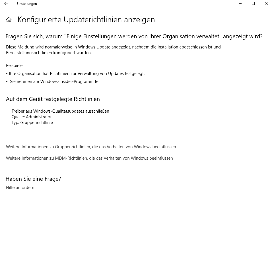

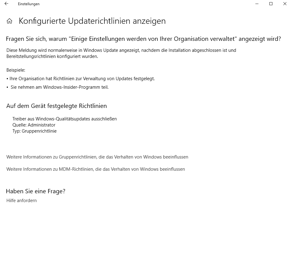

Heute bekam ich unter Windows Update folgende Meldung
"Einige Einstellungen werden von Ihrer Organisation verwaltet." was ja nicht so schlimm ist -> "Konfigurierte Updaterichtlinien anzeigen" steht "Treiber aus windows-qualitätsupdate ausschließen, Quelle: admin, Typ: Gruppenrichtlinie
siehe Screenshots

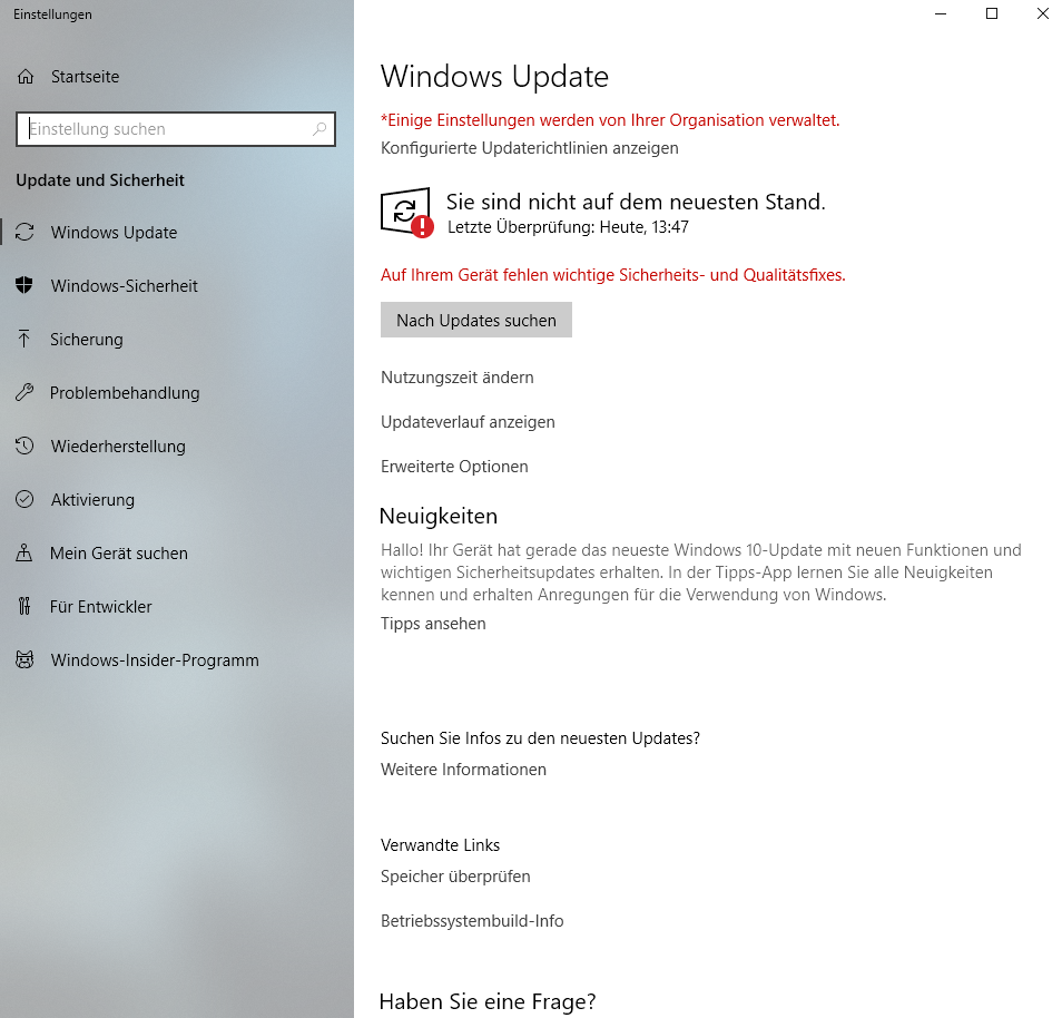

weiter steht "Sie sind nicht auf dem neusten Stand" "Auf Ihrem Gerät fehlen wichtige Sicherheits- und Qualitätsfixes" siehe Screenshots
Wenn ich auf Updates suche klicke, sucht er, aber nichts passiert.. :(

Welche Version W10?
Installiere die Windowsupdate manuell nachdem Du sie manuell herunter geladen hast. ;)
Oder das eh ganz frisch, neu aufsetzen.
BFF
Reaktionen: dohderbert
Normal muss man da nur nochmal nach Updates suchen lassen, auch wenn man aktuell ist. Dann ist die Meldung weg.
Läuft überhaupt der Updatedienst ?
Wie ist die Einstellung manuell oder automatisch ?
