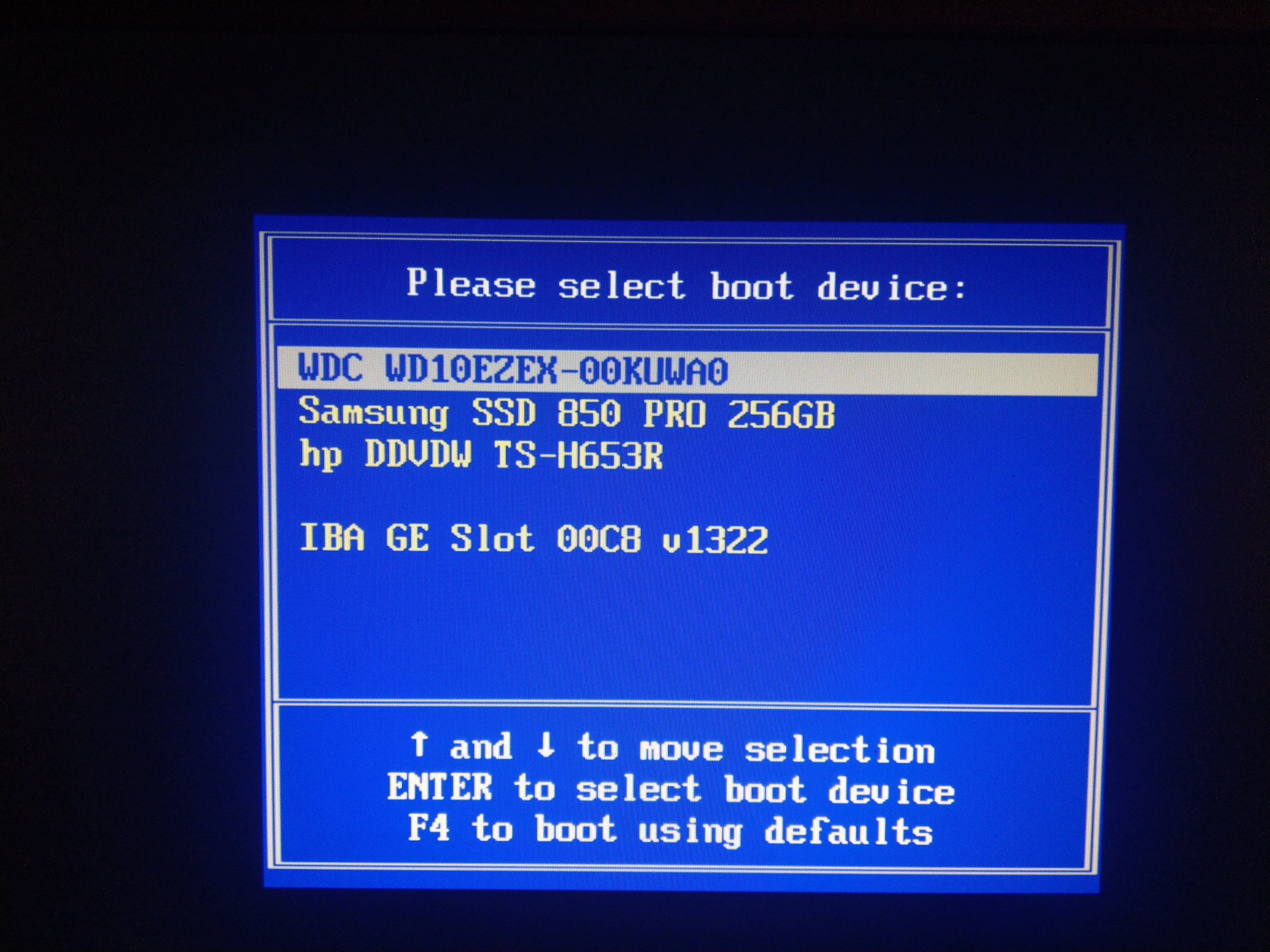

Dr. McCoy schrieb:Du musst das Bootmenü beim PC aufrufen, NICHT das BIOS!
Auch da wird der USB Stick nicht angezeigt
Dr. McCoy
Fleet Admiral
- Aug. 2015
- 12.123
Nein, das ist NICHT das Bootmenü! Was Du aufgerufen und abfotografiert hast, ist die Bootkonfiguration im BIOS, Das ist aber eben nicht das Bootmenü! Das Bootmenü rufst Du falsch auf, bzw. verwechselst es!
Du musst:
Du musst:
- Den PC ausschalten.
- Den Stick einstöpseln.
- Den PC einschalten.
- Dann sofort mehrfach hintereinander wie ein "Specht" die Taste "ESC" drücken.
- Erst jetzt erscheint das Bootmenü. Und davon bitte ein Foto!

Jetzt sind wir einen Schritt weiter. Von diesem Stick in dieser Konfiguration kann nicht gebootet werden, da er nicht vom Mainboard als bootfähig erkannt wird. Sonst würde er in dieser Liste auftauchen.
Probiere es -- über dieses Bootmenü -- mit einem anderen USB-Stick, der mit dem MCT erstellt wurde.

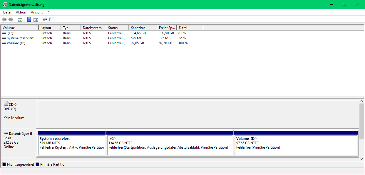

Sieht dann so aus in der Datenträgerverwaltung mit Bootpartition ohne D: Partition (Der Screen wäre in Post 1 schon wichtig gewesen und nicht was man im Explorer sieht.)
Was wird denn da noch für eine WDC wd10eadx angezeigt im Bootmenü?
Ich denke du hättest die HDD abgesteckt und es wäre nur noch die SSD angesteckt.
Network Boot, Floppy, DVD und was du da noch für merkwürdige Sachen hast kannst du doch auch auf Disabel stellen im Bios.
Du willst doch gar nicht von DVD, Floppy, Network oder was es da sonst noch booten.
SSD, USB Stick brauchst du und nach der Installation noch die HDD,
