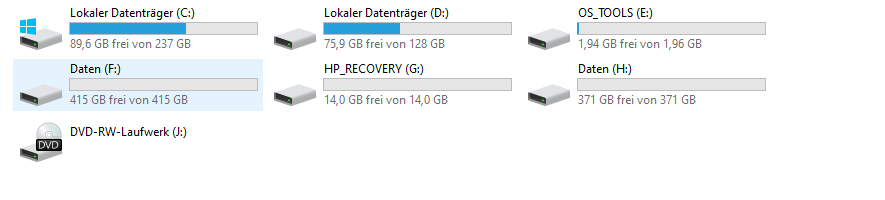

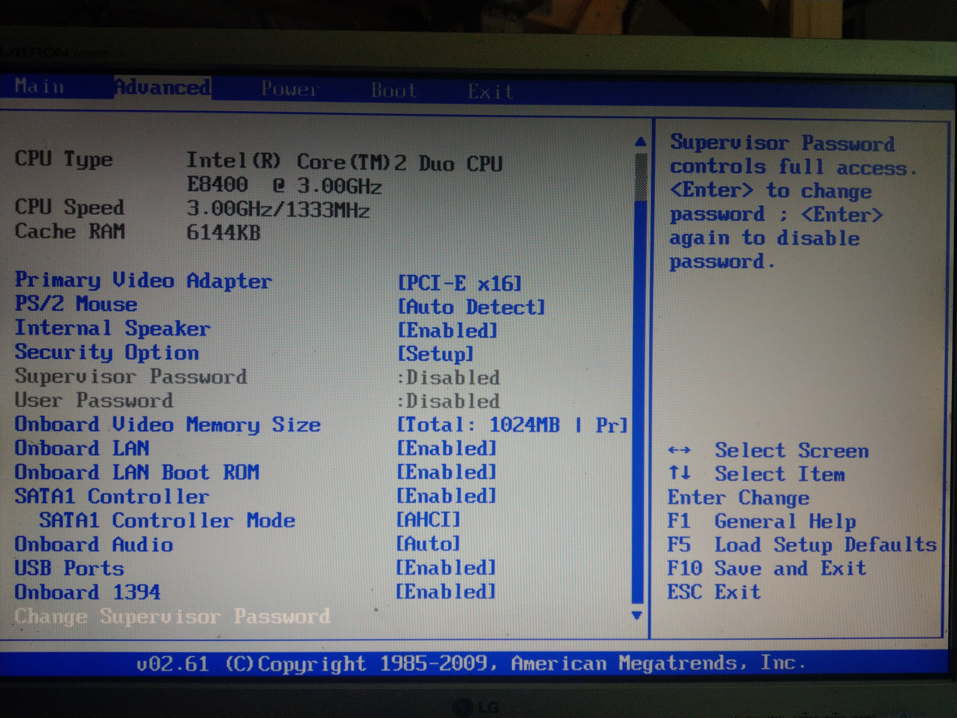

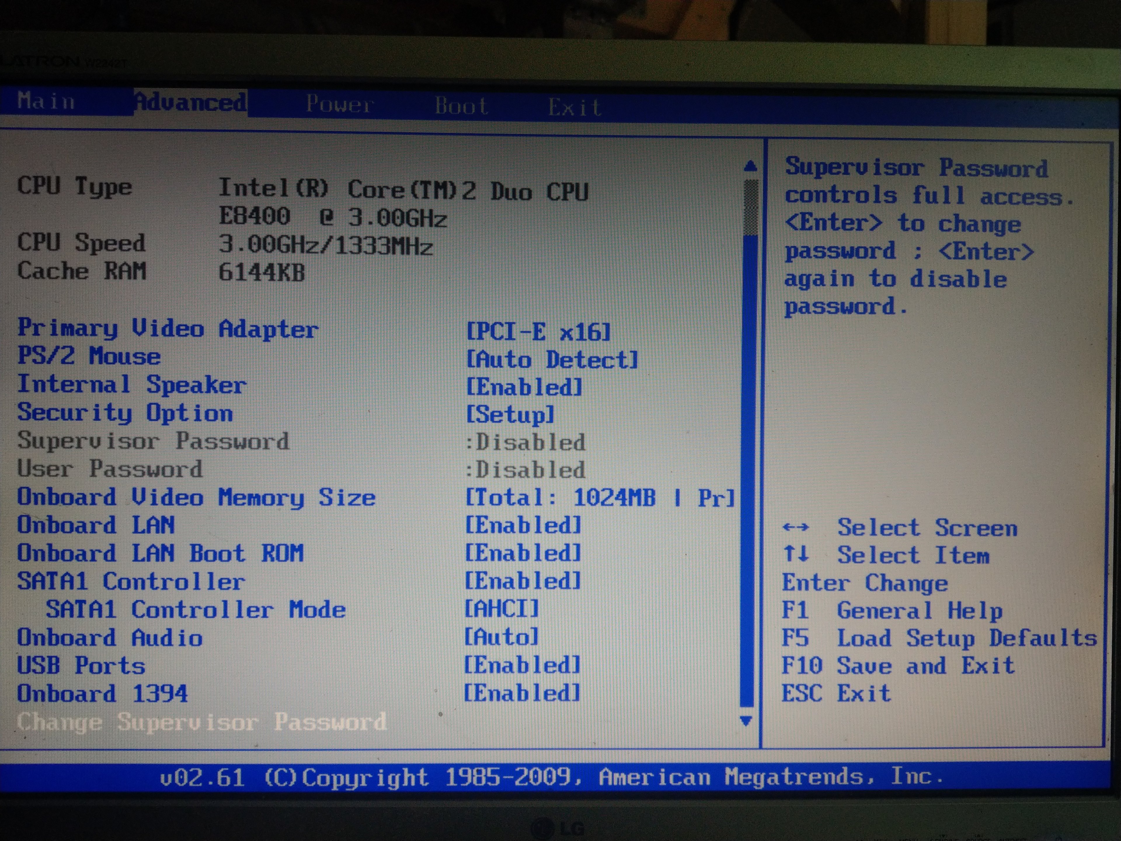

Also ich hab jetzt alles soweit gemacht wie hier geschrieben und wollte im Bios die Bootreihenfolge ändern damit der Pc über den USB Stick bootet. Dort kann ich aber kein USB auswählen....
Im Internet steht das man im Bios bei "legacy USB-Support" auf enabled stellen soll, jedoch steht bei mir nirgends was von legacy USB-Support.
Cardreader ist auch abgesteckt und der USB Stick hinten am Mainboard dran.
Weiß ja jemand weiter?

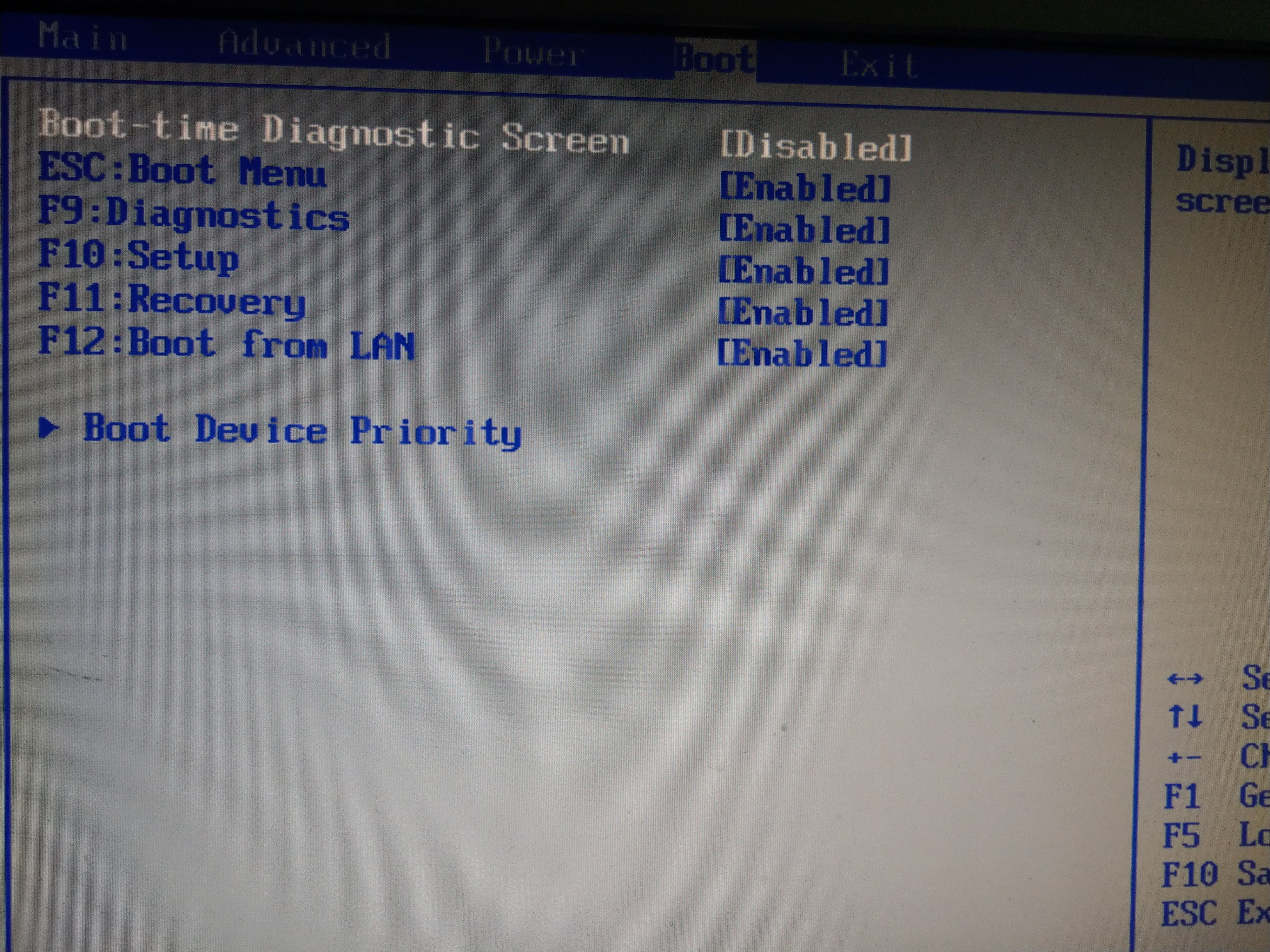

Du bist ja auch im Bios nicht an der Stelle wo man die Bootreihenfolge einstellt. Geh mal in dem Fenster oben auf BOOT, da stellst Du ein wovon gebootet werden soll. Wenn Du nichts findest um von USB zu Booten, Name des Boards und Hersteller, dann könnte man evtl mal nach dem Handbuch suchen.

Bei der Bootreihenfolge war ich ja vorher und konnte den USB Stick nicht auswählen weil er mir nicht angezeigt wurde.

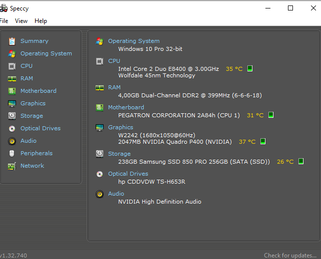

Hab hier mal n Screenshot von der Hardware hinzugefügt. Wonach muss ich den im Handbuch suchen wenn ich es finde?
/edit: Muss ich vielleicht mein BIOS Updaten?
HP Compaq DX 7500 (Pegatron 2A84H board) könnte das Board sein, schau mal welche Taste Du beim booten drücken musst um die Bootauswahl zu bekommen wenn der Stick drin steckt. Ist der Stick denn auch Bootfähig erstellt sonst kannst Du ihn ja auch nicht auswählen. Versuche einfach die F-Tasten beim Booten,

Mache noch mal ein Bild vom Bootmenü bzw das was eingestellt werden kann.
Den Bootfähigen stick habe ich ja. Der war problemlos mit dem createn Tool von Windows zu erstellen. Wenn ich den PC auch normal nutze, wird dieser auch erkannt und angezeigt. Nur eben im Bootmenü nicht.

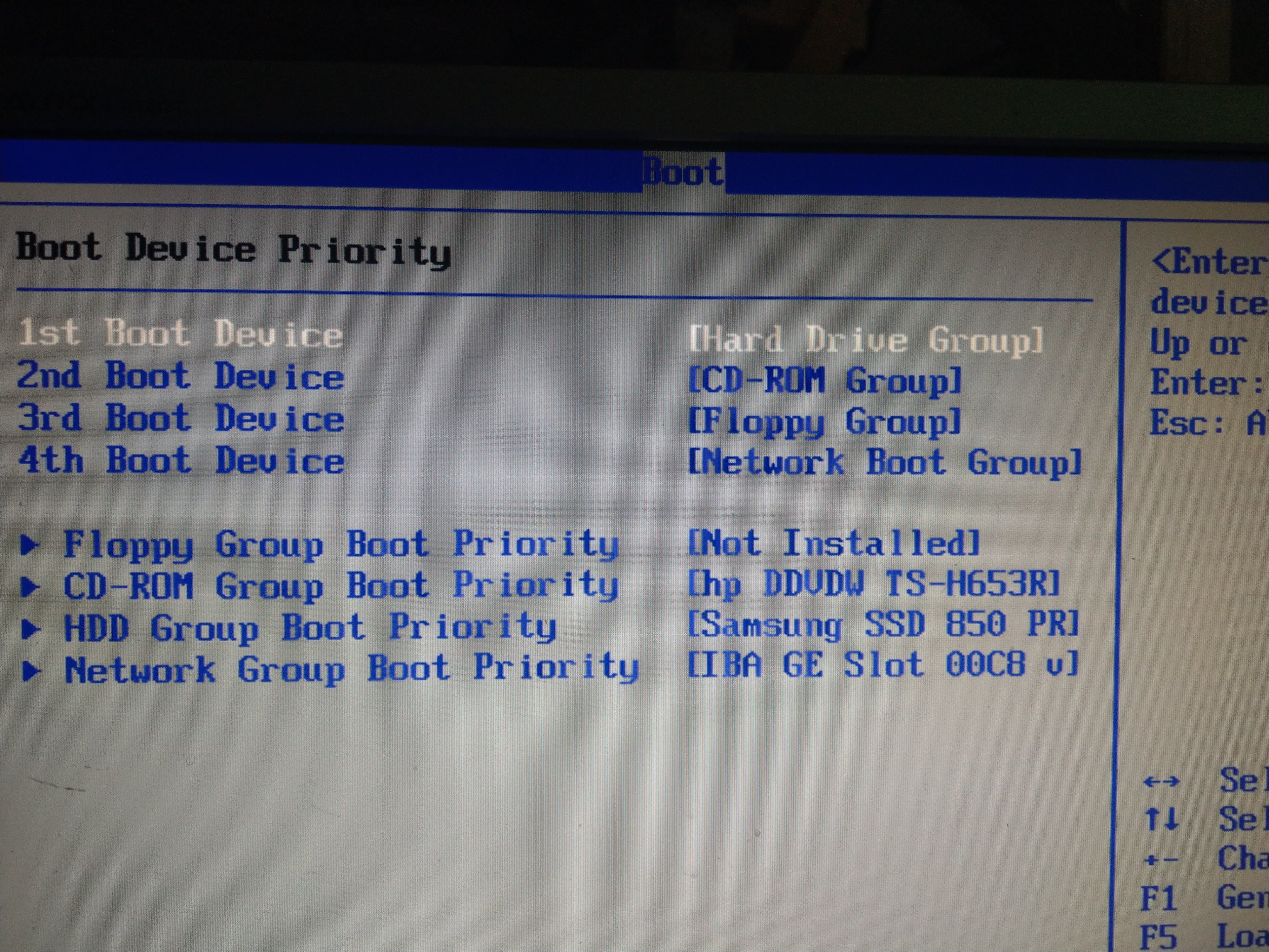

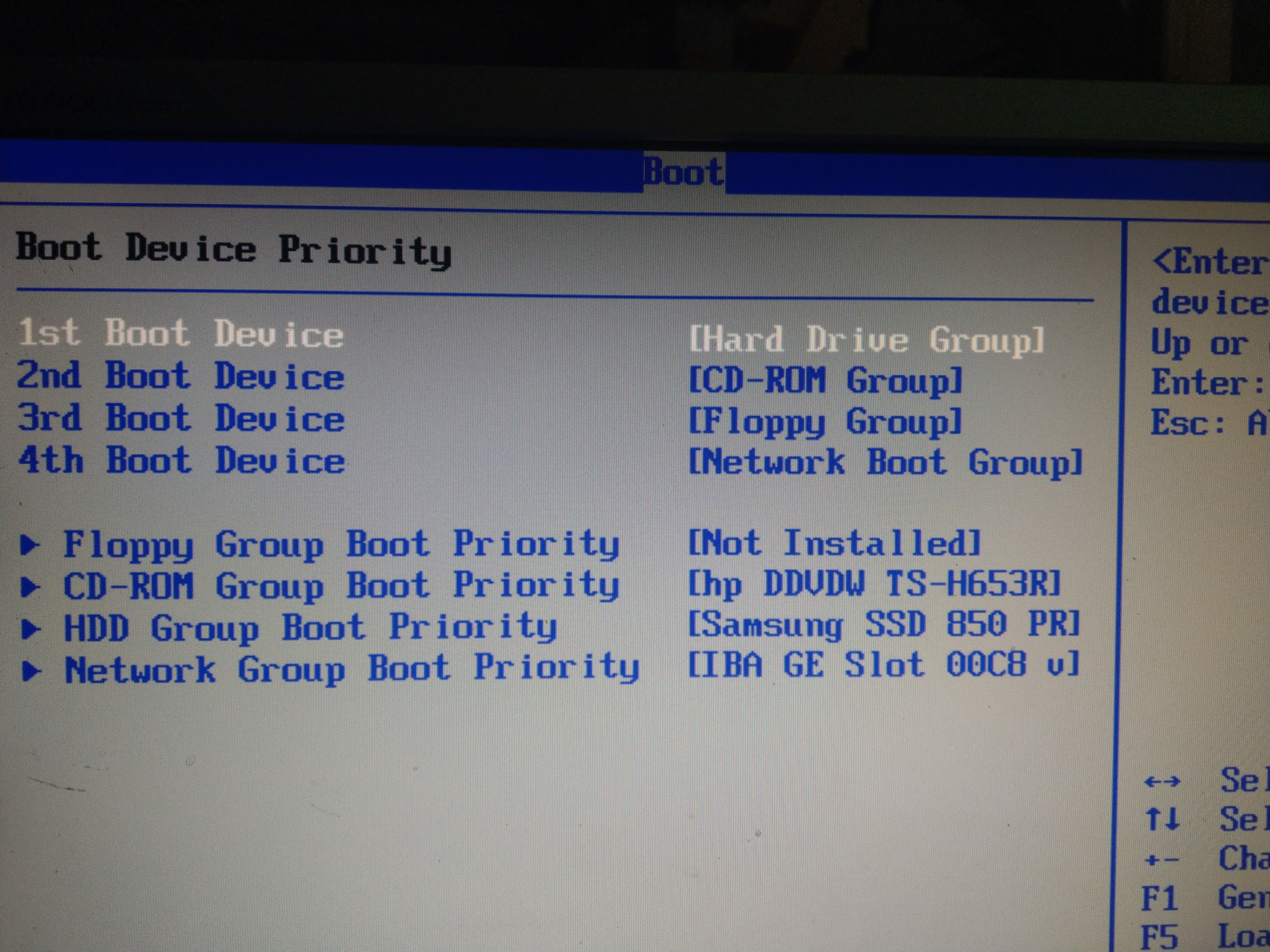

Hab dir mal gleich 2 Bilder angehängt

Drücke beim Booten mal die "ESC" Taste, dann sollte sich das Menü ja öffnen um den Stick auszuwählen. Hast Du den Stick an diesem Rechner erstellt oder an einem der bereits UEFI unterstützt und Du hast den falsch erstellt? Evtl ISO hier runterladen und mittels Rufus auf den Stick bringen.
https://www.computerbase.de/downloads/betriebssysteme/windows-10/
https://www.computerbase.de/downloads/systemtools/festplatten/rufus/
Du musst MBR und Bios / Uefi einstellen, nicht GPT, Dateisystem kann dann auch NTFS werden.
https://rufus.ie/pics/rufus_de.png
Die Idee von @omavoss wollte ich gerade auch noch posten.
Unter HDD Group wird der mir leider auch nicht angezeigt.
Den Stick hab ich über den Pc erstellt den ich auch neu aufsetzen will. Dann formatiere ich den jetzigen Bootstick einmal und bring die ISO Datei mit rufus drauf.
Und bei der Bootauswahl mit "ESC" auch nicht, ist es evtl ein USB 3 Stick oder über 16 GB groß, damit hatte ich auch schon mal Ärger an altem Rechner.

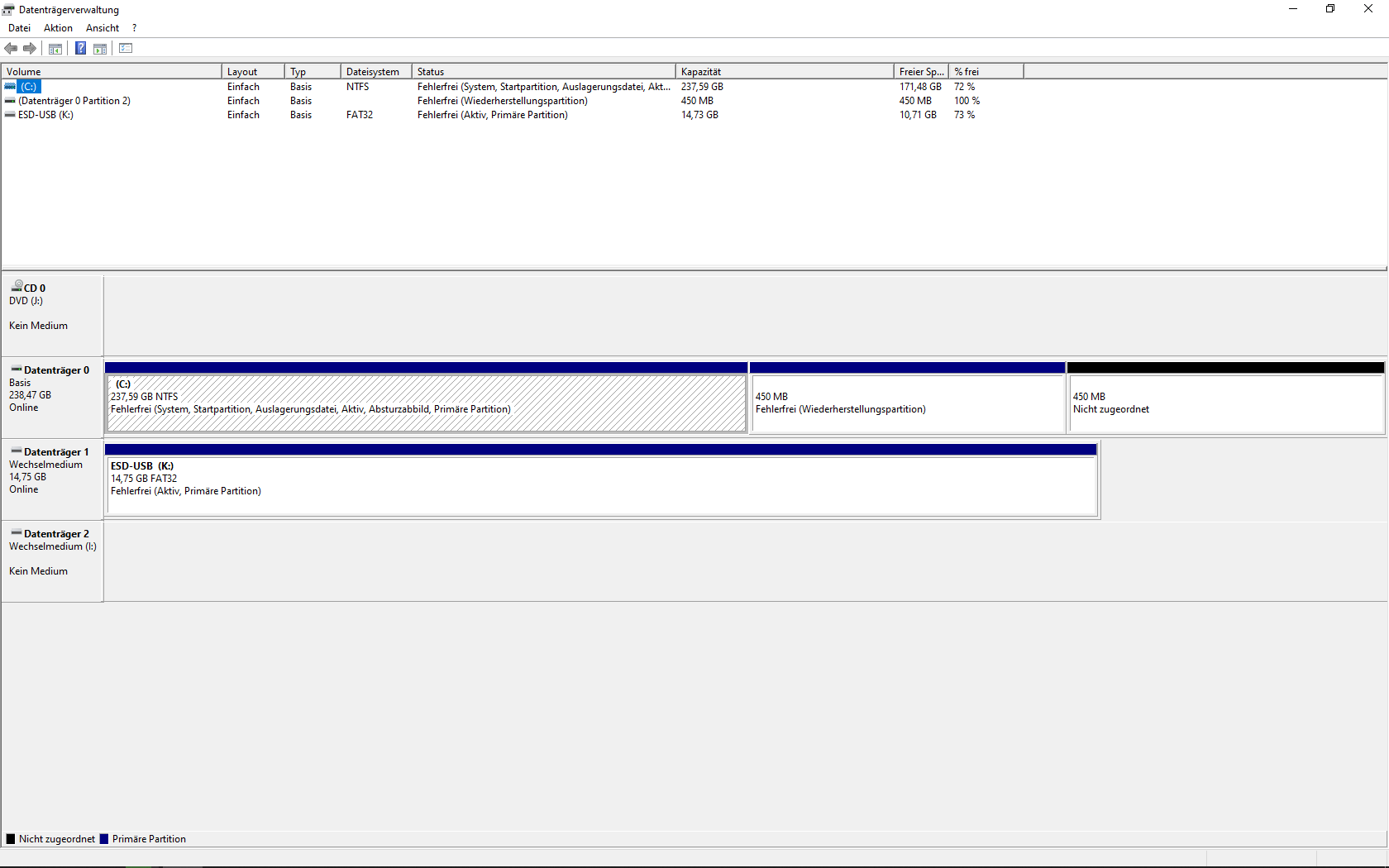

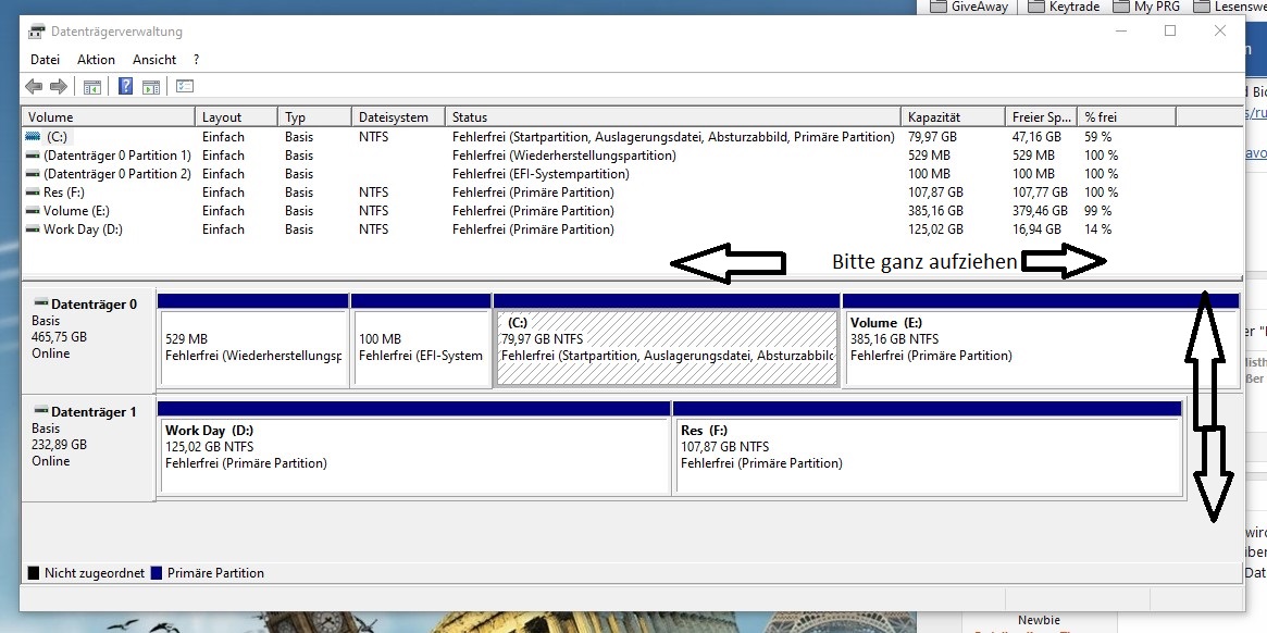

Kannst du Bitte einen Screenshot der Datenträgerverwaltung zeigen. Danke
Reaktionen: Terrier

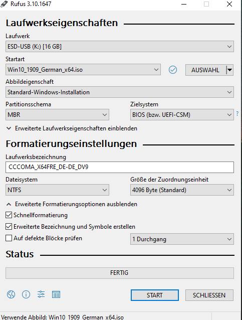

Ne wird leider auch nicht in der Bootauswahl angezeigt. Ich versuche es aber gerade wie du es mir vorher vorgeschlagen has. Die ISO ist fast runtegreladen.
Hab ich noch nicht nach gesucht. War nur eine Idee ob sowas auch das Problem sein kann.

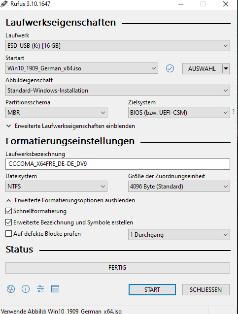

Würde den Stick jetzt so fertig machen. Ist der so richtig?
Odyuse schrieb:
Dieser hat 2 Festplatten. Eine SDD und eine HDD.
Hast du eine Festplatte abgeklemmt?
Oder wo sind da 2 Festplatten zu sehen?
Oder wo sind 2 - Betriebssysteme Win 7 und Win 10 - installiert?
Reaktionen: Terrier

Odyuse schrieb:
Ist der so richtig?
So sollte es mit dem Stick wohl klappen, wenn er denn auch auszuwählen ist.

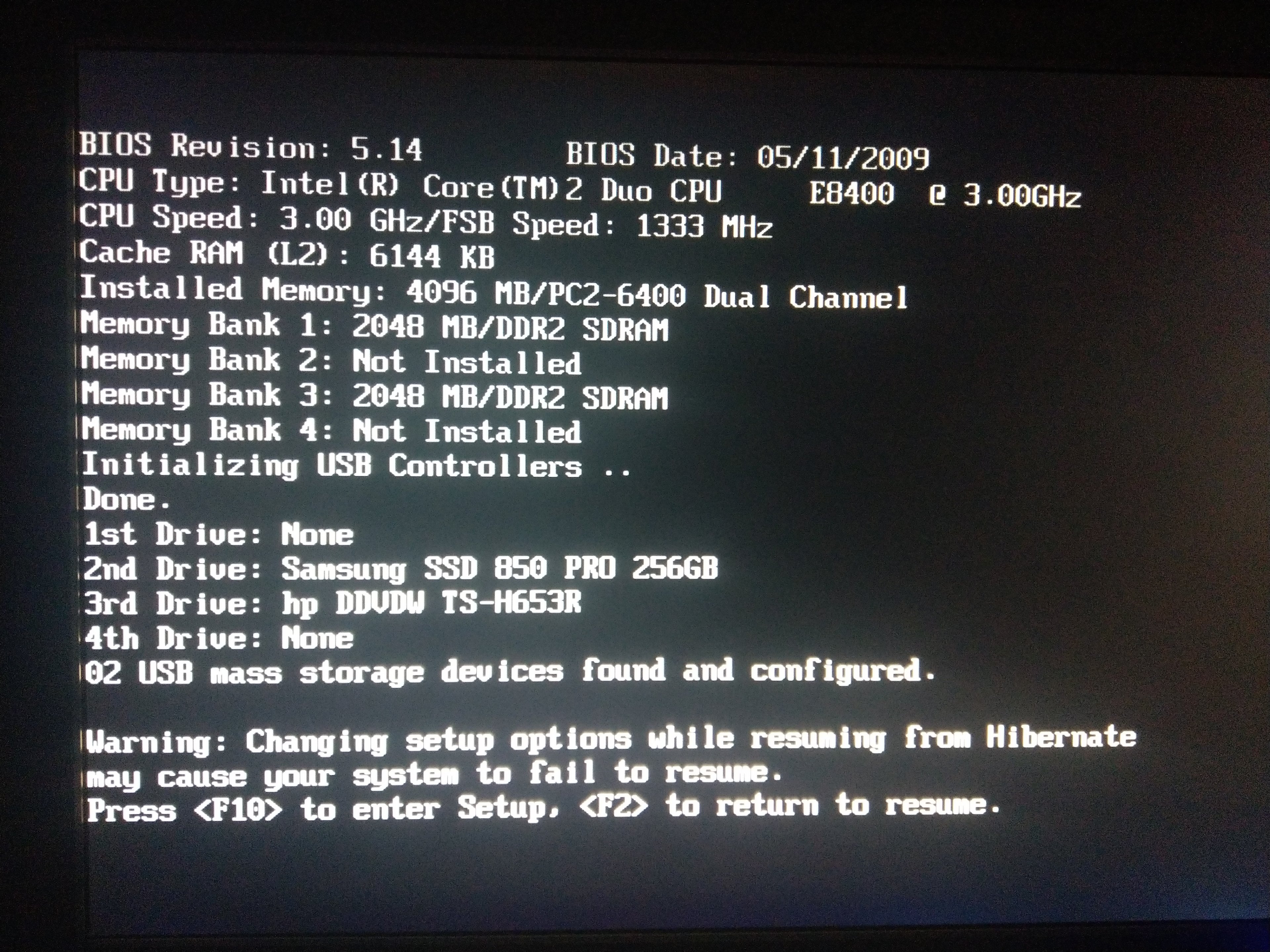

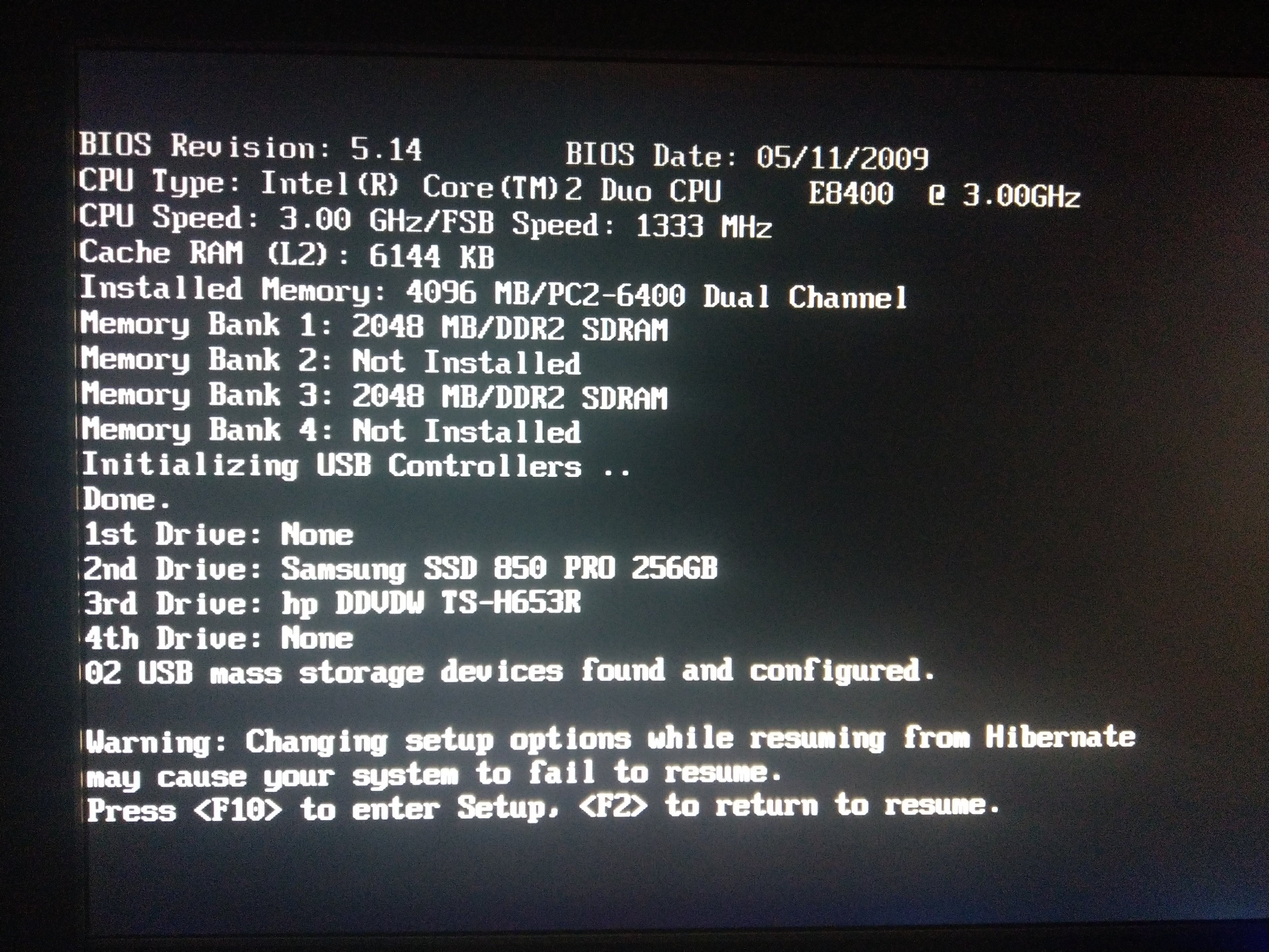

Hab noch mal vom jetzigen neuen Pc ein Bild hinzugefügt welches vllt. weiter hilft
Dann mache doch die SSD da rein und installiere auf dem Gerät, bis er neu starten will und dann in den Anderen rein? Versuch ist es evtl wert?
