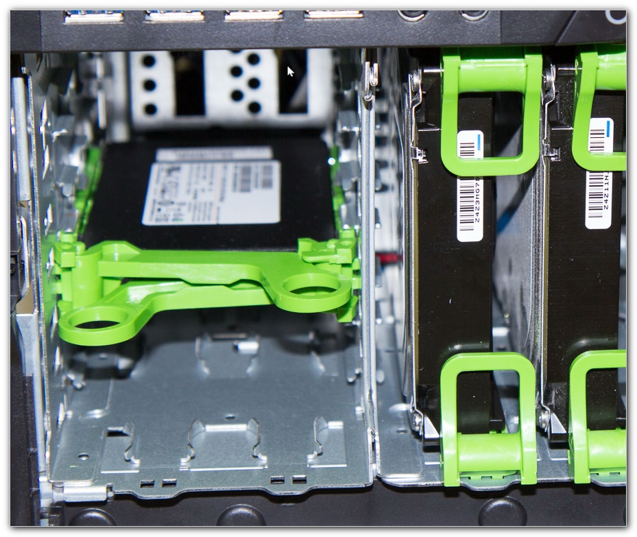

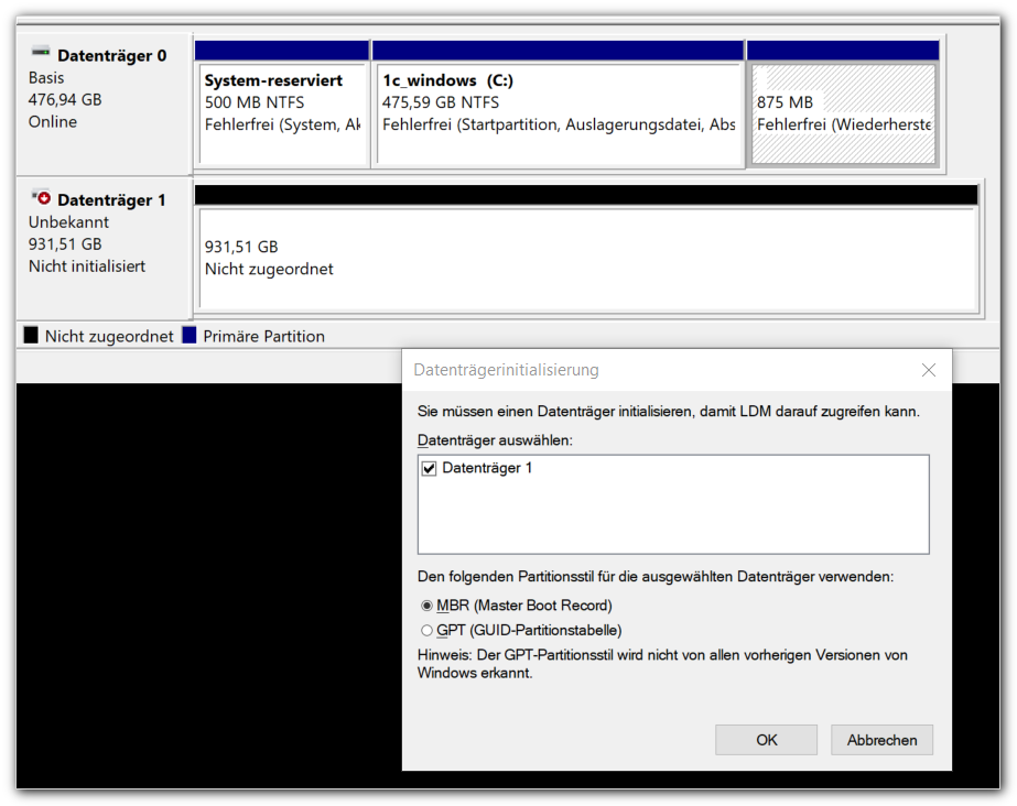

möchte das komplette Win10-System auf der hier sichtbaren SSD auf eine neue SSD klonen:
Unterhalb der SSD ist ein Steckplatz noch frei.
Wenn ich die neue SSD dort ein-/anstecke, erkennt dies Windows ähnlich einem USB-Datenträger als neues Laufwerk? Oder was passiert?
... möchte lieber zuvor gefragt als ausprobiert haben ;)
Danke!
mtemp
Der Steckplatz alleine reicht aber nicht. Du musst die SSD auch ans Mainboard anschließen. Und nein, sie wird nicht erkannt, wie ein USB Stick. Sie wird eingebunden von Windows. Und ist erstmal nicht sichtbar. In der Datenträgerverwaltung wirst Du sie sehen als nicht eingerichtetes Laufwerk. Ist aber egal. Du willst ja clonen. Das Clonetool richtet sie dann schon ein.
Reaktionen: mtemp
Und bitte nicht im laufenden Betrieb einbauen.
Teilweise muss man anschließend den PC auch neustarten...richtig "Neustart" auswählen! nicht Herunterfahren und Hochfahren, da dabei keine neue Hardware gesucht wird.
Reaktionen: mtemp
Naja du musst die SSD dann noch mit nem Stromstecker vom Netzteil verbinden und das SATA Datenkabel zwischen SSD und Mainboard muss auch noch angeschlossen werden.
Danach erkennt Windows die SSD in der Datenträgerverwaltung unten in der Balkensicht als nicht formatiertes Laufwerk
Reaktionen: mtemp

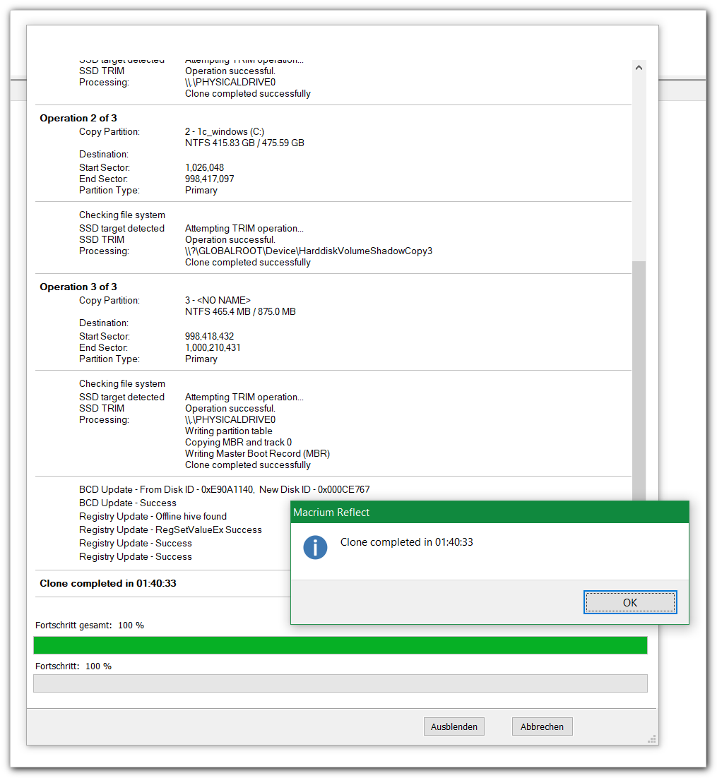

Tatsächlich mit einem positiven Ergebnis heute morgen:
Frage: Um nun von der neuen SSD zu starten, würde es bereits reichen, die alte auszubauen und Rechner neu starten? Oder könnte ich sie drin lassen, müsste im BIOS etwas umstellen?

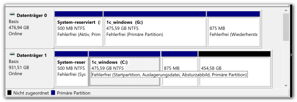

Okay, Bootreihenfolge im BIOS umgestellt, nun von der neuen gestartet:
(Für mich) zu erkennen an den geänderten Laufwerksbuchstaben. Datenträger 1 ist die neue SSD, die nun LW C enthält.
Trotzdem weiterhin alles unglaublich träge. Muss also doch wohl andere Gründe haben. Ich stecks jetzt erst einmal. Weg von diesem Mistding!
Als ich das Foto gesehen habe hatte ich gleich die Vermutung dass da eine Backplane verbaut sein koennte. Deine Aussage das alle bereits verkabelt war bestaetigt meine Vermutung nur. Stimmt das, ist da eine Backplane involviert?
Wenn ja, bitte teste mal die Platte direkt an Mainboard und Netzteil anzuschliessen. Vielleicht hat die Backplane einen weg. Wenn es nicht nur Backplane sondern auch ein Portreplikator ist kann das auch zusaetzliche Probleme verursachen.

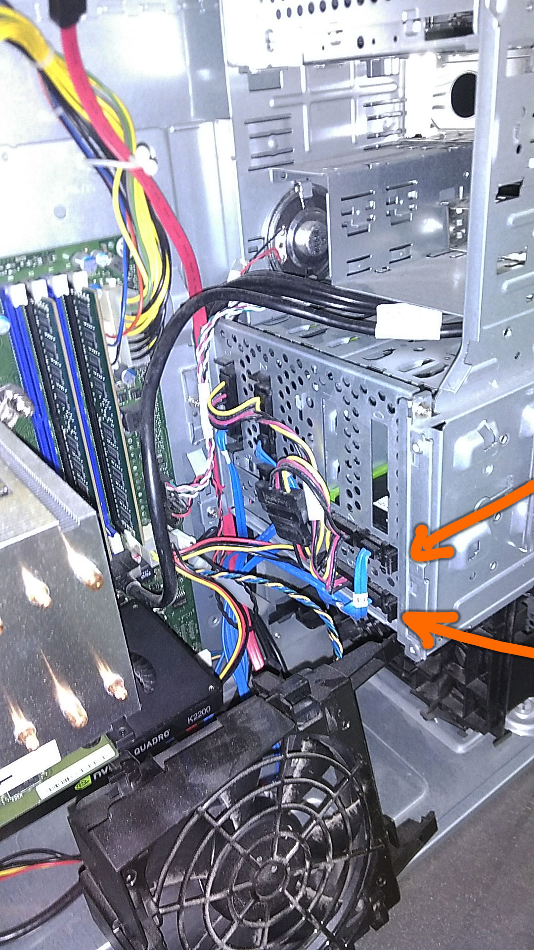

Nach dem gestrigen Ausbau des Lüfters, der sich direkt vor dieser (dann wohl) "Backplane" befindet:
Eine richtige Backplane ist eine Platine mit den entsprechenden Anschluessen die vorallem bei Servern und teilweise bei Workstations verbaut wird um den schnellen Wechsel von Platten, zum Teil auch im laufenden Betrieb (HotSwap) zu ermoeglichen. Viele Backplanes haben selber Elektronik verbaut, wie zB die oben von mir erwaehnten Portreplikatoren, die aus einem SAS Anschluss mehrere machen koennen. Oder Signalverstaerker oder aehnliches, was kaputtgehen kann oder evtl. inkompatibel ist.
Dein zweites Bild zeigt hier ja nichts anderes als in den Rahmen eingeclipste kombinierte SATA/Strom Buchsen. Jedenfalls sehe ich dort nichts von aktiver Elektronik.
Das Kabel kann natuerlich dennoch defekt sein, aber da zwei Platten an zwei unterschiedlichen Anschluessen langsam sind halte ich das fuer unwahrscheinlich.

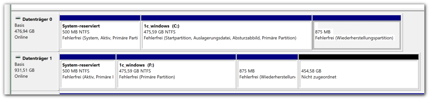

Ponderosa schrieb:
Du hast da noch 455 GB am Ende der SSD frei, möchtest du das so belassen?
Gedacht, dass die Klon-Software dies im selben Schritt zuordnen könnte. Doch ich fand keine Option.

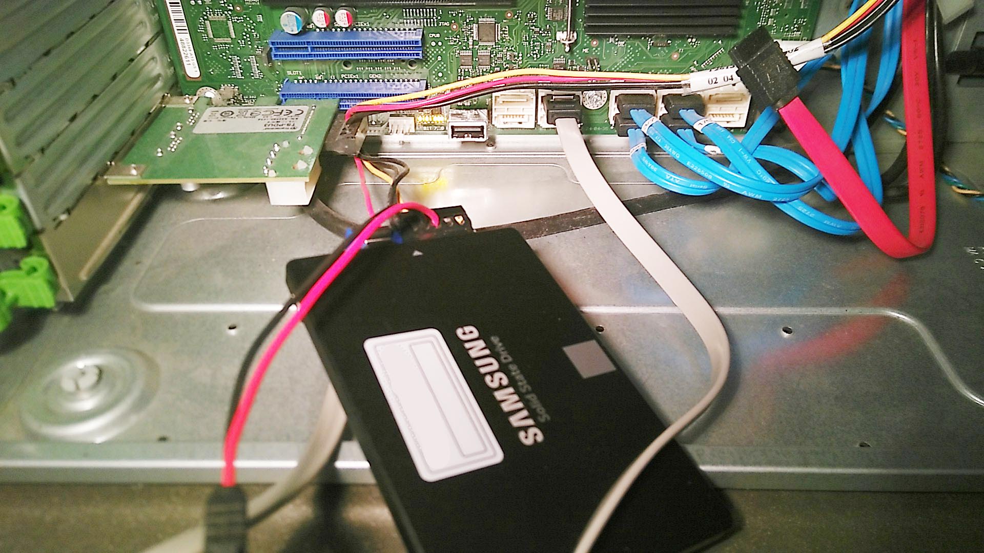

Die neue SSD außerhalb des "Rahmens" mal angehängt. Doch tatsächlich keine Besserung.

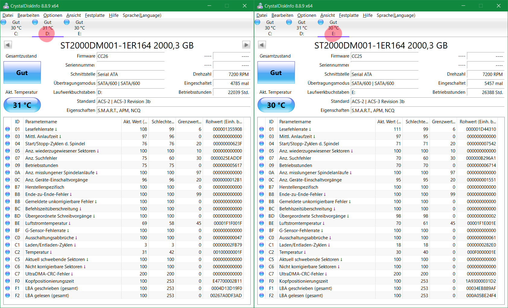

Dann klemm die mal ab, und teste den PC nur mit den 2 SSD`s.
Und die HDD`s vielleicht später mal mit Crystal lDisk Info testen und Screenshoot`s hier einstellen.
Ich vermute mal, dass die nicht mehr ganz in Ordnung sind.
Hmm, befürchte, auch bereits die Festplatten in Verdacht gehabt zu haben – und befürchte weiter, dies nicht weiterverfolgt zu haben ;)
Hier zuerst der/im Vergleich der beiden identsichen Festplatten:
Für mich sehen die noch Gut aus. Das einzige, was mir auffällt, ist die Firmwareversion. Die eine hat CC25, die andere CC26.
Wie läuft der PC denn, wenn die nicht angeschlossen sind?
... das muss ich noch ausprobieren. Doch muss jetzt erstmal Arbeit nachholen – trotz der "verminderten Leistung".
Immerhin auf die Idee gekommen, HDDScan (*) im Hintergrund mal zu pausieren ;)
Demnächst gehts also in die nächste Runde ...
Bis dahin mal wieder: DANKEschön!
(*) Hier die letzten Blöcke nach 33% der getesteten:
