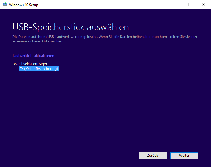

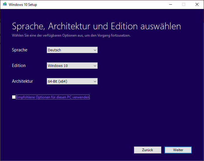

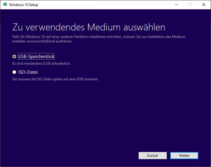

Und noch eine Frage : Ich habe gelesen, dass der Bootstick immer im FAT32 formatiert werden soll. Aber die Win10_20H2_German_x64 iso hat mehr als 4 GB und das geht doch garnicht auf ne FAT32 ? Ich habe beim letzen mal auch als NTFS formatiert und es hat gefunzt, also müsste das doch gehen oder könnte es da Probleme geben ?
Du hättest einfach das Media-Tool benutzen müssen. Das erstellt den USB Stick in Fat32
klick und weiter

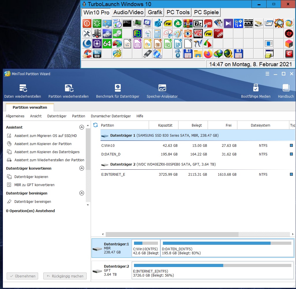

Bei einem System mit efi-Bootloader sind Reparaturbefehle, die sich auf den MBR beziehen, nutzlos. Es gibt dort nur einen Dummy-MBR, damit alte Betriebssysteme die Festplatte nicht fälschlich als leer/unpartioniert erkennen. Der wird aber nicht zum Systemstart benutzt und folglich sind Reparaturversuche desselben erfolglos.
nowel schrieb:
GPT auch ohne UEFI geht!
Kunststück...................oder Ironie? Das ist nicht das Laufwerk mit dem Bootloader.
@Opa Hermie
ich wollte das nur richtig stellen,
GPT ist Teil des UEFI-Standards, die GPT Partitionsstil kann auch für die Partitionierung auf BIOS-Rechnern mit MBR Partitionsstil verwendet werden.
