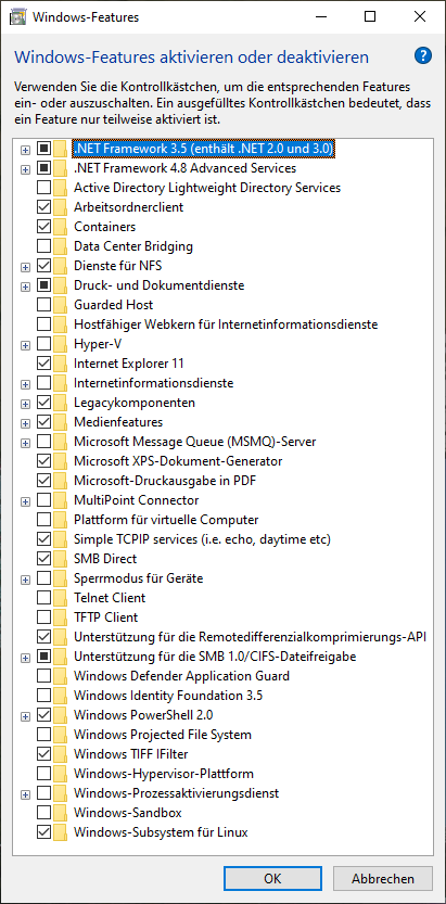

hier mal ein Bild von einer Konfiguration mit der VBox und VMware liefen:
"Containers" ist ausgewählt.
Anschließend habe ich noch "Hyper-V" aktiviert und dann ging es nicht mehr.
Also habe ich Hyper-V wieder (komplett) deaktiviert ... und es geht immer noch nicht, obwohl ich exakt das gleiche Bild habe wie oben!!!
erst wenn ich auch Containers wieder deaktiviere kann ich VBox und VMware nutzen.
da gibt es aber diverse Kombinationen die mal funktionieren und mal nicht. So hatte ich es auch schon, dass es wieder ging nachdem ich das WSL deaktiviert hatte, sogar mit Hyper-V.
weiß jemand, was ich alles aktivieren kann/darf (und in welcher Reihenfolge) damit die "fremden" Virtualisierungen laufen?

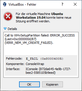

hier noch die Fehler:
VMware Workstation and Device/Credential Guard are not compatible. VMware Workstation can be run after disabling Device/Credential Guard. Please visit http://www.vmware.com/go/turnoff_CG_DG for more details.
VirtualBox/VMWare vertragen sich nicht mit Hyper-V!
Deaktiviere Hyper-V, Container und (falls du es installiert hast) Sandbox, dann sollte es wieder laufen.

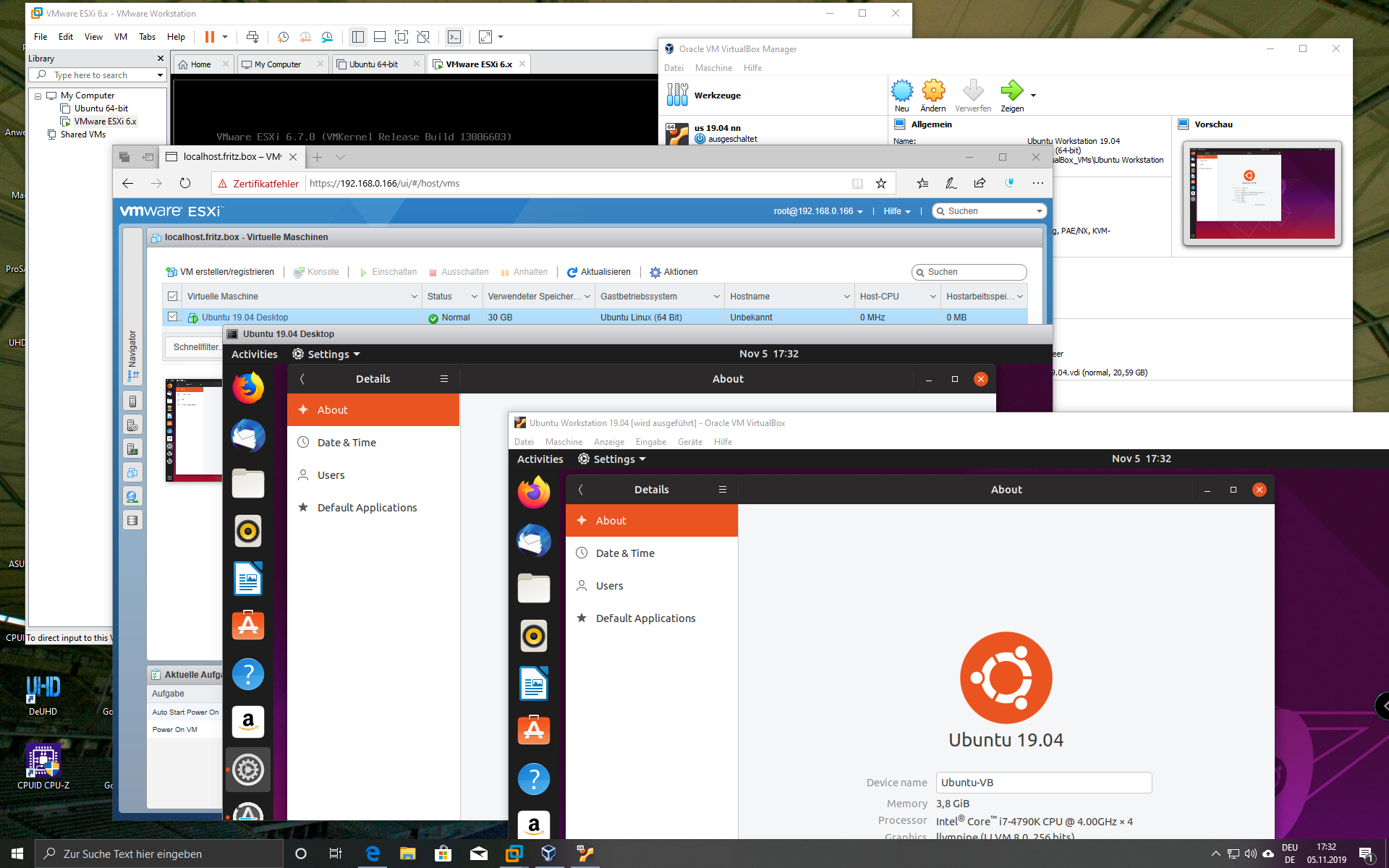

hier ist mal ein Screenshot, die Hierarchie sieht so aus:
1) MacBookPro mit einer RDP Session auf dem besagten Windows Rechner
2) dort läuft:
3a) VMware Pro
4) mit einer ESXi Instanz als VM
5) darin ein Ubuntu 19.04
3b) VirtualBox
4) darin eine weitere Ubuntu Maschine
es laufen also nicht nur auf einem Rechner VMware und VirtualBox aktiv parallel, sondern innerhalb der VMs läuft mit ESXi sogar ein weiterer Hypervisor.
und lasst es euch gesagt sein, ich habe meine Gründe weshalb ich das tue und brauche dazu keine Belehrungen. Ich würde mich daher freuen, wenn ihr euch auf sinnvolle und zielgerichtete Lösungen(!) beschränkt statt des sinnlosen Gelabers.
