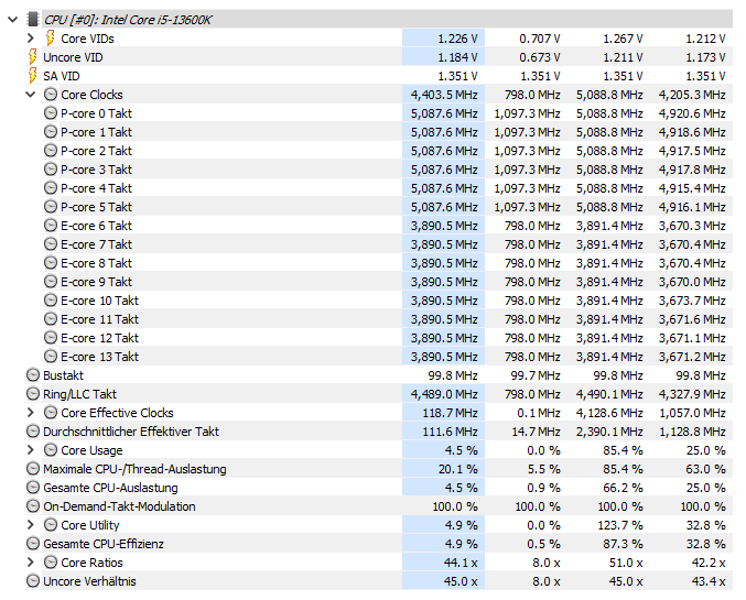

Interessant, bei dir werden die Kerne heruntergetaktet?joel schrieb:Hmm, bei mir ist nichts geparkt...
- Dez. 2021
- 413
Jop, das stimmt, nur meine Minimalwerte sind 5,5, bzw. 4,3 GHz.Giggity schrieb:Die E Cores gehen nur bis 4,3GHz die P Cores sollten bis 5,7GHz bzw. 5,8GHz boosten.
Bei @joel sind da niedrigere Werte. (Also bei den Min Werten)
- Dez. 2021
- 413
Da hast du recht!Giggity schrieb:Das zieht doch im Idle viel zu viel Strom.
Nein, darum bin ich doch gerade so erstaunt.Giggity schrieb:Ist das bewusst so gewollt?
Habe gar nichts geändert, also nur Win11 darauf, dann Treiber, dann Programme.
An Win 11 habe ich nur den Darkmode eingestellt.
Ist das Energiesparplan?

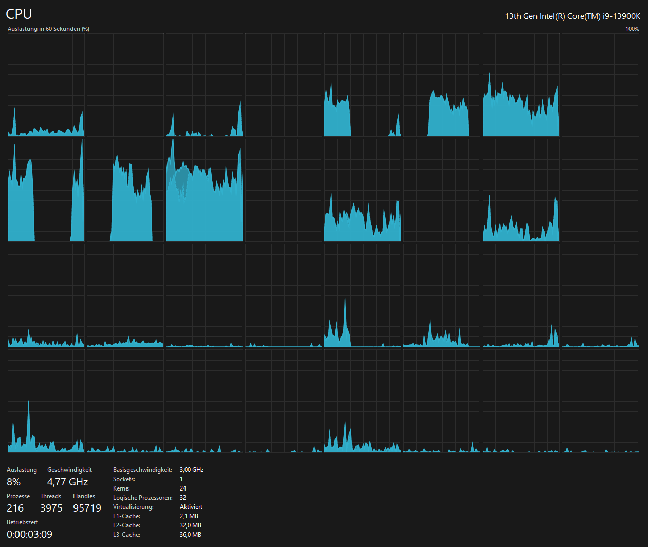

Lass mich raten, Windows 10?HyperSnap schrieb:aber keiner davon ist geparkt
Wenn das der Fall ist, dann gibt es wohl unterschiede.
Bei mir sind bei Windows 10 die E-Kerne nicht geparkt gewesen.
Bei Windows 11 sind die geparkt, aber haben Auslastung.
