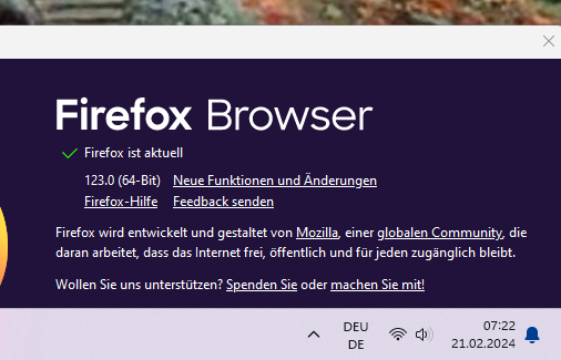

Wo wird Firefox 122 angezeigt?
Bei mir ist Firefox auf 123.0 und wird so angezeigt.

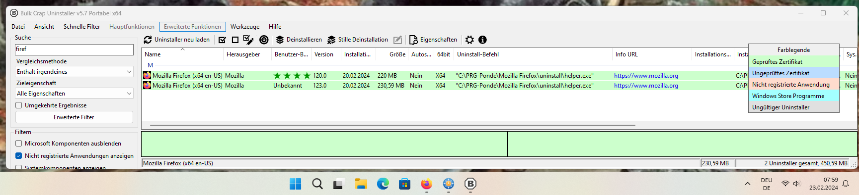

Habe mit Bulk Crap Uninstaller geschaut.
Da gibt es auch 2 Auflistungen.
Einmal 120 da ich FF mit Version 120 installiert habe.
Und 123, da es aktualisiert wurde.
