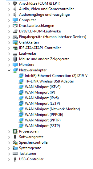

Dann zeige bitte mal Bild des Gerätemanagers.
Welches Mainboard?
Mainboard: MSI B250 PC Mate (MS-7A72)
Bild ist hochgeladen(TP-Link ist mein WLAN-Stick den ich grade noch verwende).

Du musst zuerst die Treiber und Software des alten sticks deinstallieren. Danach sollte die Karte, sofern korrekt eingebaut, vonselber erkannt werden
Habe bei Geräte-Manager Gerät deinstallieren gemacht, hat aber nichts gebracht, die Karte wurde trotzdem nicht angezeigt
