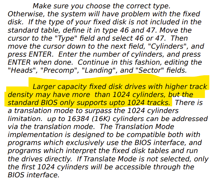

Was Du im BIOS manuell an Parametern einstellen kannst sagt nix aus darüber was das BIOS maximal unterstützt, die meisten BIOS aus der Zeit eines 386ers konnten nur maximal 504MB, auch wenn Du da mit Kombinationen aus Zylinder und Kopf mehr als 504MB angezeigt bekommst. Du wirst sowas wie Ontrack oder ein BIOS wie XTIDE brauchen, damit Du mehr als 504MB unterstützt bekommst. 300-400MB ist ja noch dicke in dem 504MB Limit, das lief problemlos, ich hab aktuell auch auf meinem alten 486er eine auf 504MB gejumperte Maxtor Platte drin, mehr wird nicht unterstützt. Manchmal gibt es neue BIOS- oder spezielle MR BIOS-Versionen die dann entsprechenden Support mitbringen.
Auf der Retroweb Seite zu deinem Board findest Du u.a. das Mr BIOS Handbuch wo folgendes steht:
D.h. wenn Du nicht gerade das MR BIOS zu Deinem Board hast und das Onboard BIOS damit tauschen kannst (wofür Du einen EPROM Programmierer und vermutlich eine UV-Löschstation benötigst), kannst Du mit dem aufgespielten BIOS keine HDD über 1024 Zylinder nutzen ohne die genannten Hilfsmittel.

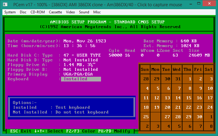

Was mich wundert ist, dass DOOM2 ruckelt wie sau auf High.
So wie hier in etwa ?
