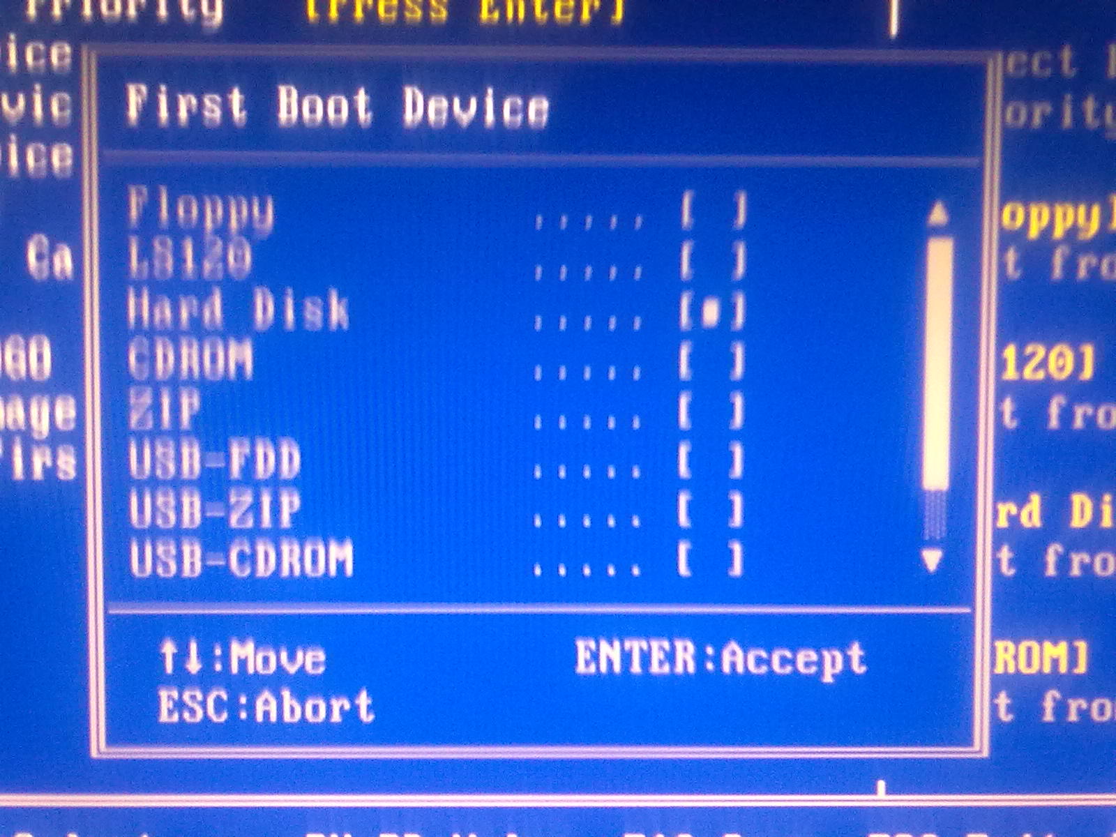

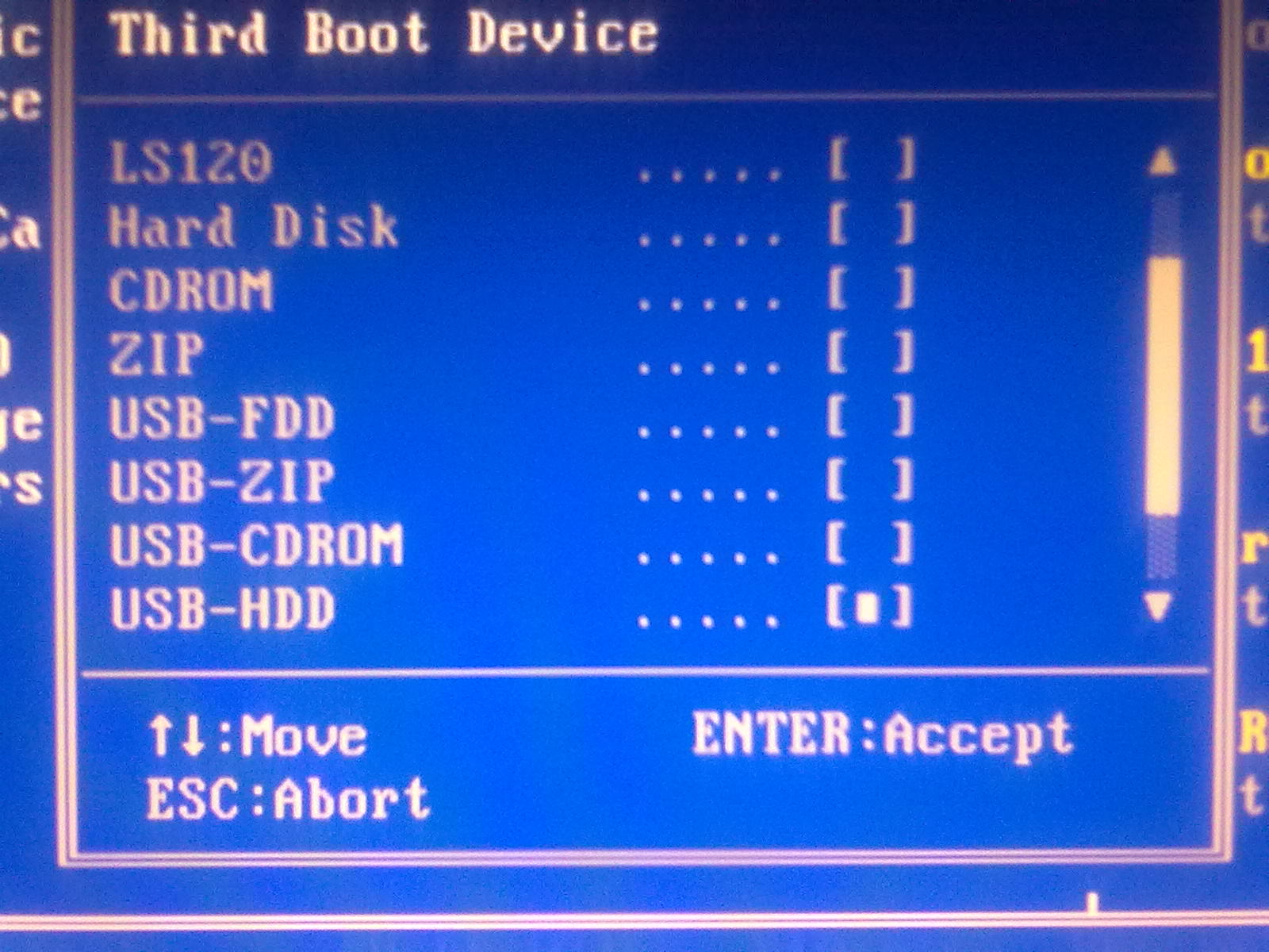

Stecke außerdem sicherheitshalber den Stick mal nicht in die vorderen USB Steckplätze, sondern in die hinteren, direkt mit denen vom Board.
Boot from CD dürfte überhaupt nicht erscheinen ! Dann wurde die CD als Bootmedium ausgewählt. Sei es, das das CD/DVD Gerät als erstes Bootmedium im BIOS eingetragen steht, oder per BIOS BOOT MENÜ (Taste F 12 beim PC Start) ausgewählt wurde. Ändere also auch die Booteinstellungen im BIOS auf 1. Bootlaufwerk die FESTPLATTE bzw. HDD ! UND : USB muss auch in der BOOTLISTE vorhanden sein ! Und starte dann den USB Stick mit der Taste F 12 beim PC Start (mehrmals während des BIOS POST die F 12 Taste drücken ! BIOS BOOT MENÜ erscheint, wenn die Platten und das AMD AHCI BIOS geladen sind) ) und Auswahl des USB Sticks unter den Festplatten.

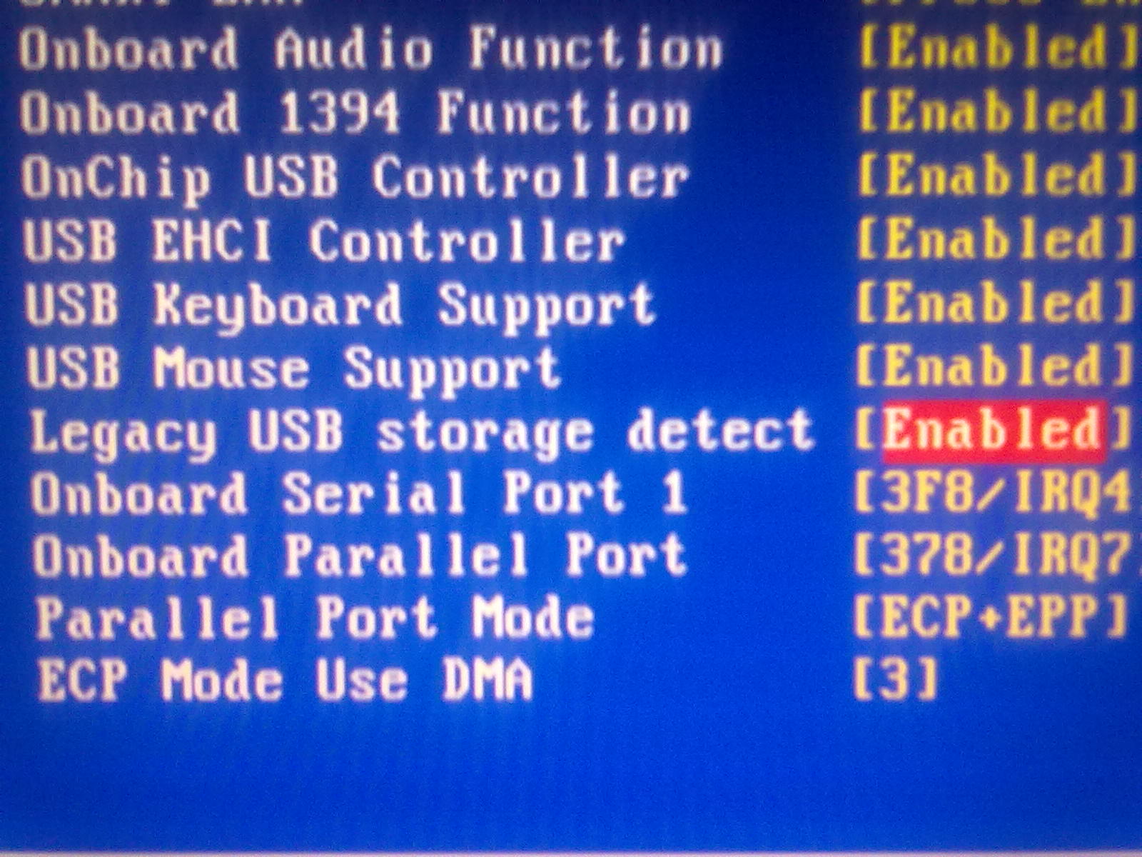

Hast du auch tatsächlich USB LEGACY im BIOS aktiviert ?
Siehe alle BIOS Einstellungen bei mir in BILDER ...

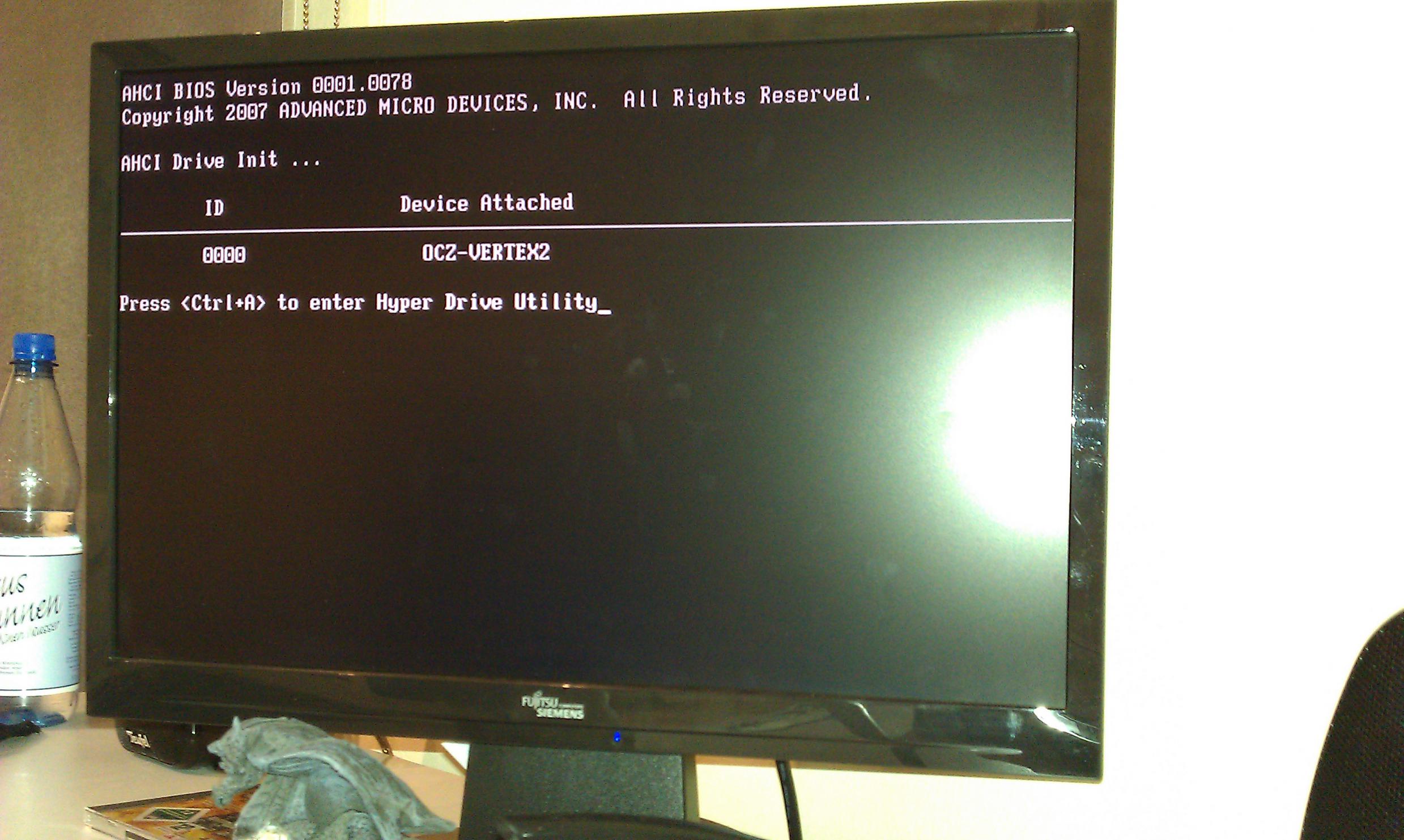

-Dennoch eine Frage an Dich. Alles lädt deutlichst schneller, aber nach dem Bios muss jedes Mal der AHCI-Treiber laden.
Ist das normal? Ich habe unten ein Bild eingefügt.-

Das das AHCI BIOS jetzt nachlädt ist vollkommen normal. Das dauerte bei mir am Anfang extrem lange.
Das ganze Problem konnte aber mit jeder neuen AHCI Version von AMD mehr eingedämmt werden. Der Standard AHCI Treiber war früher fixer als das AMD AHCI ROM BIOS.
Hast du auch das aktuellste BIOS geflasht. Das solltest du unbedingt tun, weil GIGABYTE ein neues AMD AHCI ROM BIOS in einer Version versteckt. Ich weiß jetzt nicht mehr genau, welche Version das war. Die BETA BIOS´e kannst du problemfrei einsetzen ! Nimm einfach das aktuellste BIOS was zur Verfügung steht ... (auch wenn es ein BETA BIOS ist).

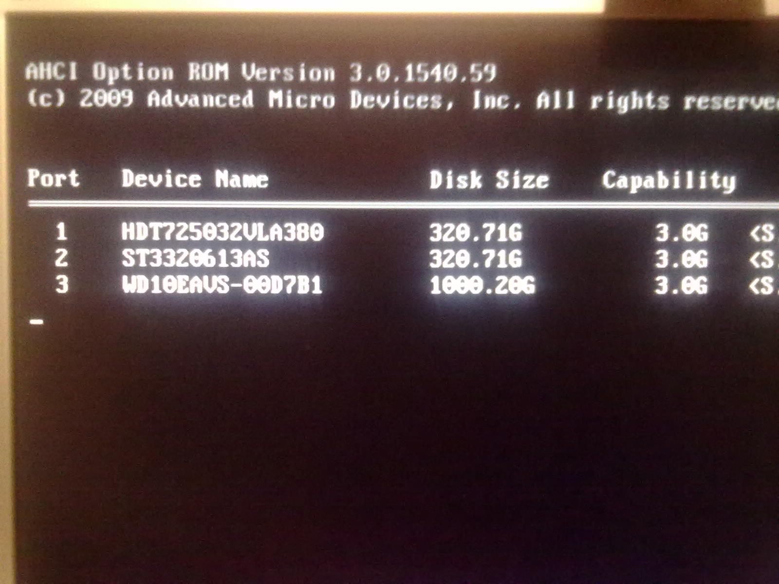

Deine AMD AHCI ROM BIOS Version trägt die Versionsnummer : 0001.0078 ! Wie meine zu Beginn.
Die aktuelle AMD AHCI ROM BIOS Version hat aber die Version : 3.0.1540.59
Ein deutliches Zeichen , das deine BIOS Version schon lange nicht mehr geflasht wurde. (Mindestens seit 3 Versionen).

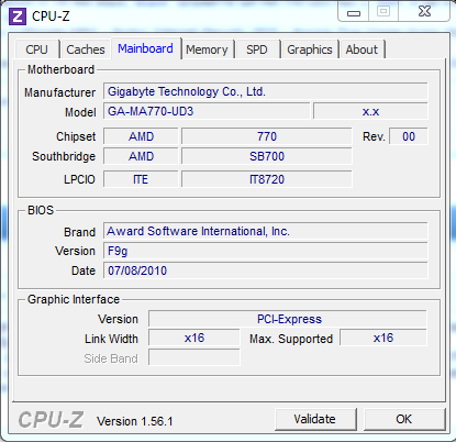

OK mit den Bildern. Wenn es geht, bitte poste auch Bilder (vor dem Einsatz von Diskpart und dem abklemmen der HDD) aus der Datenträgerverwaltung von Windows 7.
Bitte nenne die BIOS Version ... (auszulesen mit CPU-Z oder wird dir direkt beim Start des PC´s unten im Bildschirm angezeigt). Den BIOS POST kann man mit der PAUSE Taste anhalten und fortsetzen.

Also, BIOS F9G ist das aktuellste BIOS, wie bei mir.

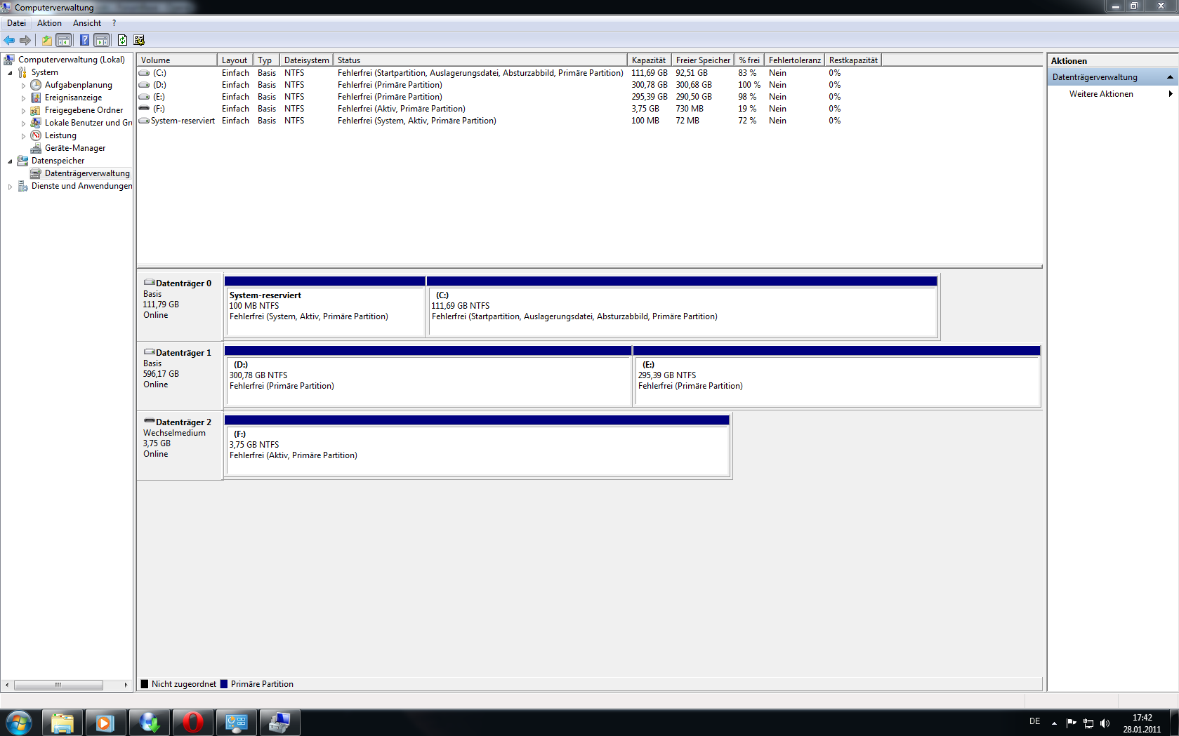

Bitte poste doch mal das BILD aus deiner Datenträgerverwaltung ...
Systemsteuerung > System & Sicherheit > Verwaltung > Computerverwaltung > Datenträgerverwaltung

PS: Deine Datenträgerverwaltung sieht unauffällig aus.
Im Datenträgerbild ist alles in Ordnung.
Die SSD ist das Startlaufwerk mit einer 100 MB Startpartition von Windows 7. Gekennzeichnet durch SYSTEM.

Wie lange bleibt denn der AMD AHCI BIOS POST bei dir stehen ? Das ist, wenn die Punkte nacheinander abgearbeitet werden beim PC Start ... ? also vor Auflistung der angeklemmten SATA Laufwerke.
In der Regel sollten nur 4 - 5 Punkte aufgelistet werden , und dann direkt die SATA Laufwerke angezeigt werden. Wenn es mehr Punkte sind, solltest du optimieren, weil die SSD nicht schnell genug erkannt wird. Dann den Boot DELAY erhöhen auf 15 Sekunden.
Das könnte u.U. auch mit einer neuen Firmware für die SSD behoben werden.
gefährlich sind die Einstellungen nicht. Habe ich auch schon mit experimentiert.
Ich schaue mal, wie meine Einstellungen aussehen und sage dir Bescheid. Ich muss den PC jetzt herunterfahren.
Viele Grüße
Der AHCI-Post im BIOS bleibt bei mir ungefähr 1,3 Sekunden da.
Das Längste am ganzen Laden ist der Zustand, den der PC VOR dem Laden des BIOS's hat.
Deshalb stelle ich jetzt diese BootDelay auf 0, dann dürfte der Start wieder unter 30 liegen und alles wäre gelöst.
Danke für Eure Hilfe!

Wie sieht es bei dir im BIOS mit den RAM Einstellungen aus ?
Das MA-770-UD3 hat Probleme, korrekt den RAM nach Takt zu erkennen.
Meinen CPU & RAM Takt musste ich manuell ausbessern. Der zeigte mir nur 667 MHz von 800 MHz an. Seitedem läuft aber alles prima und korrekt.
Wie sieht es bei dir aus ? Wird im AUTO Mode die CPU & der RAM Takt korrekt ausgelesen ?
Du solltest außerdem das SB 700 Spread Spectrum auf enabled stellen.
Spread Spectrum heißt eine mögliche Entschuldigung für verdächtige Kandidaten. Dabei wird die Taktfrequenz kontinuierlich innerhalb eines kleinen Bereichs variiert, um das Abstrahlverhalten für die CE-Messung positiv zu beeinflussen. Als Ergebnis arbeitet ein Mainboard bei eingeschaltetem Spread Spectrum nicht stur mit beispielsweise 100 MHz, sondern der FSB-Takt bewegt sich bei 0,25 Center Spread zwischen 97,5 und 102,5 MHz. Die gekoppelten PCI, AGP und Speichertakte machen diesen Schlingerkurs mit.
