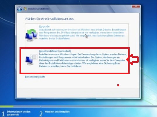

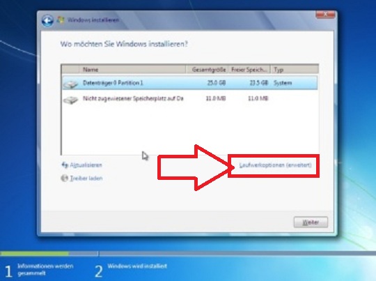

Du kannst über das Windows 7 SETUP alle deine Partitionen auf der Platte löschen und auch neue Partitionen erstellen. Also auch mehrere Partitionen erstellen und diese auch gleich formatieren.
Doch du musst in die ERWEITERTEN OPTIONEN gehen, um diese Funktionen auszuführen. Dann lassen sich alle Partitionen löschen und neu erstellen ...

Ja, du legst die Windows 7 Setup DVD ein und startest davon.
Dann landest du später im Partitionsmenü, da wo du angibst, wohin Windows 7 installiert werden soll. Dort gibt es die Option in die ERWEITERTEN OPTIONEN zu schalten. Die klickst du an und dann kannst du alle Partitionen auf deiner Festplatte erst einmal löschen. Dann erstellst du dir neue Partitionen. Die Größe der Partitionen werden in MB eingegeben. Der Umrechnungsfaktor ist
1 GB = 1024 MB. Wenn du dir eine 50 GB Windows 7 Partition erstellen willst, gibst du dafür also 51200 MB ein. Danach kannst du weitere Partitionen erstellen mit dem übrig gebliebenen Platz. Die Partitionen, die du erstellst, werden dann gleich auch automatisch in NTFS formatiert. Nein, stimmt nicht. Automatisch wird nur die Systempartition in NTFS formatiert. Die anderen Partitionen kannst du dann noch im Setup nachformatieren oder später nach der Installation über die Datenträgerverwaltung.
Wenn du fertig bist, teilst du dem Setup noch mit, auf welche Partition nun Windows 7 installiert werden soll.
Viele Grüße
