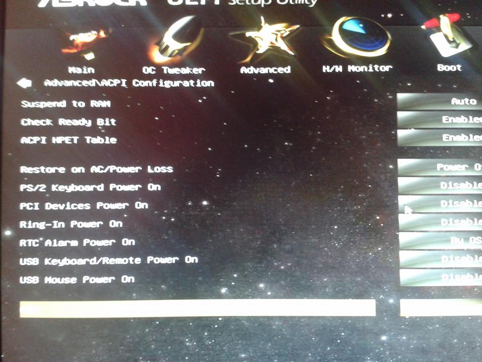

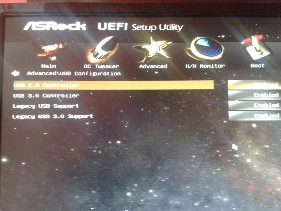

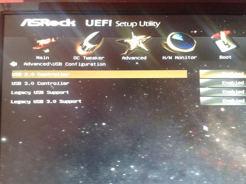

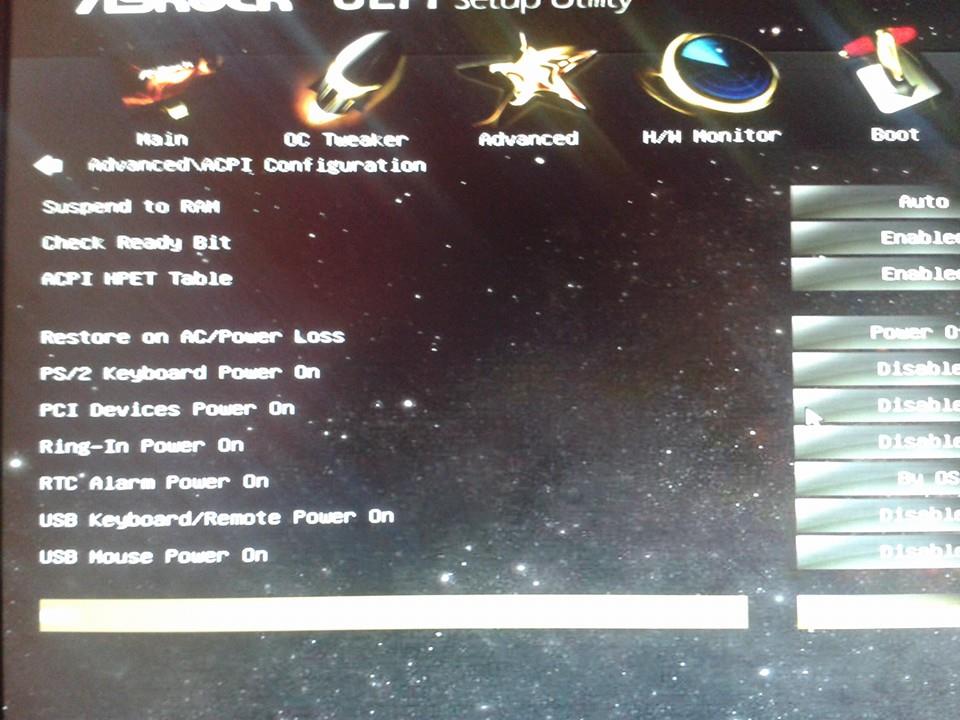

Was soll ich ändern?In der USB Config ist alles enabled . Sehen sie in der zweiten Grafik (in der ACPI)etwas,was geändert werden sollte?Sollte ich sonst noch etwas überprüfen?
