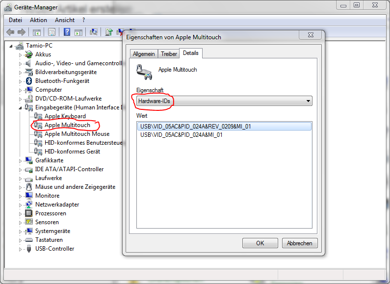

Ansonsten schau, was die für eine Hardware-ID haben, hau die bei Google rein und sieh zu, dass du zum einen die passenden Treiber ausfindig machst und dir dabei keinen Müll einfängst, denn es gibt auch Seiten, die bieten dann so Späße an, wie "driver.exe"! Häufig steht im Dateinamen dann die Bezeichnung oder zumindest ein paar Zeichen als Abkürzung dafür.
Am sichersten ist es natürlich direkt auf den Herstellerseiten der Hardware zu suchen ;)
Den obersten Eintrag kannst du auch mit einem Rechtsklick kopieren :D
Hier ein Beispiel:
