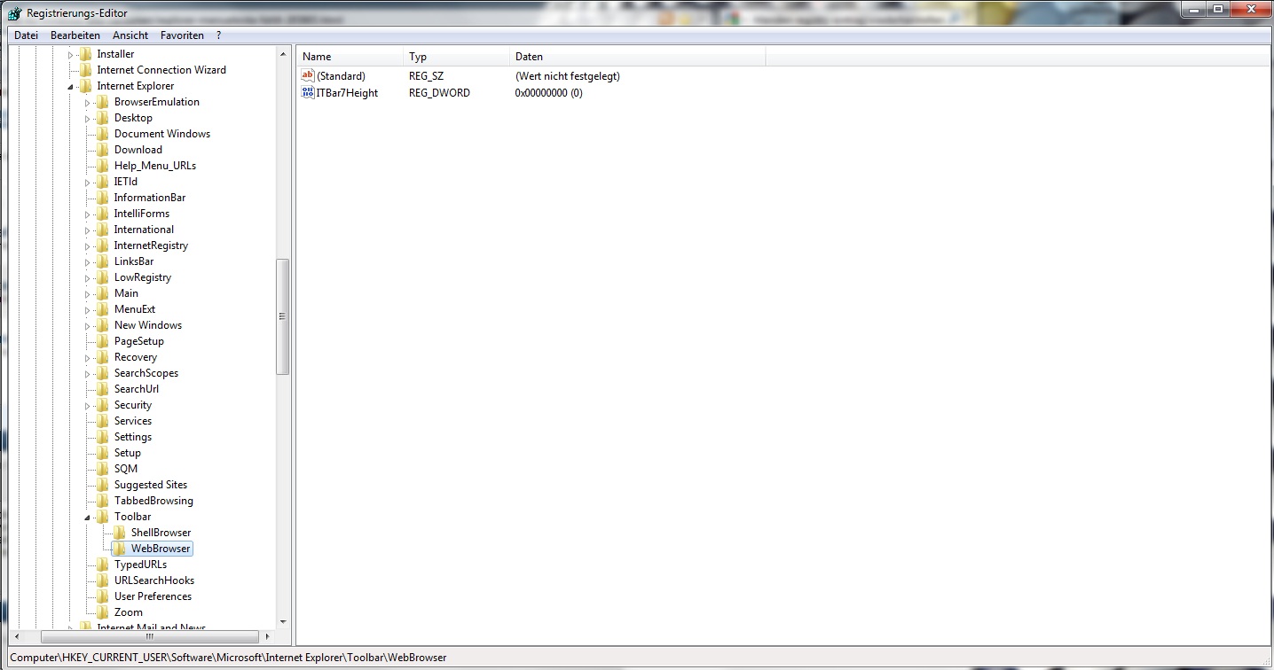

Hi,
in Win7 habe ich im Explorer (egal wo) keine Menüleiste mehr (Datei, Bearbeiten, Extras...). Diese sollte normalerweise erscheinen wenn man die ALT-Taste drückt, oder sie bei Layout anzeigen lässt.
Bei mir fehlt sie aber komplett.
Ich habe ein bisschen recherchiert, doch führten Lösungsvorschläge wie der hier nicht zum Erfolg: http://forum.chip.de/windows-alte-versionen/explorer-menueleiste-fehlt-265865.html
Mir fehlen dort scheinbar ganze Unterordner und Einträge.
Kennt jemand das Problem, oder noch besser Abhilfe?
Kann man vielleicht fehlende Einträge der Registry einfach dort einfügen (habe ein Notebook wo diese Anträge vorhanden sind).

ich glaube dass durch einen fehlenden registry eintrag diese menüleiste zur zeit gar nicht existiert?!
wie hoch ist die gefahr, wenn ich die toolbar struktur vom notebook (win732bit) in mein pc (win764bit) importiere. dann sollten zumindest die richtigen einträge vorhanden sein?!

Deshalb ja meine Idee zum provisorischen Flicken der Registry durch die import export Möglichkeit. Hab ich halt nur noch nie gemacht, und das System abschießen kann ich mir zur Zeit nicht leisten :(

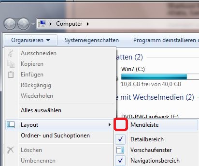

Und "Organisieren, Layout, Menüleiste" wie im Screenshot? Wenn allerdings Alt und F10 schon nicht gehen, wird das auch nicht gehen.

Den direkten Registrierungseintrag zum Problem kenne ich leider nicht.
Screenshot stimmt. Die Auswahl im Layout auf Menüleiste bringt keine Veränderung.
