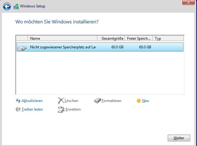

Du brauchst vor dem installieren die Partition nicht zu erstellen und aktivieren. Einfach in den leeren Bereich installieren.
Jetzt bekomm ich beim booten zweimal ein lade Balken mit "Windows is loading files" danach kommt Starting Windows aber kein Ladebalken und es passiert einfach nichts. Habe es über Nacht laufen lassen und heute morgen nochmal versucht aber ohne Resultat... und jetzt?
