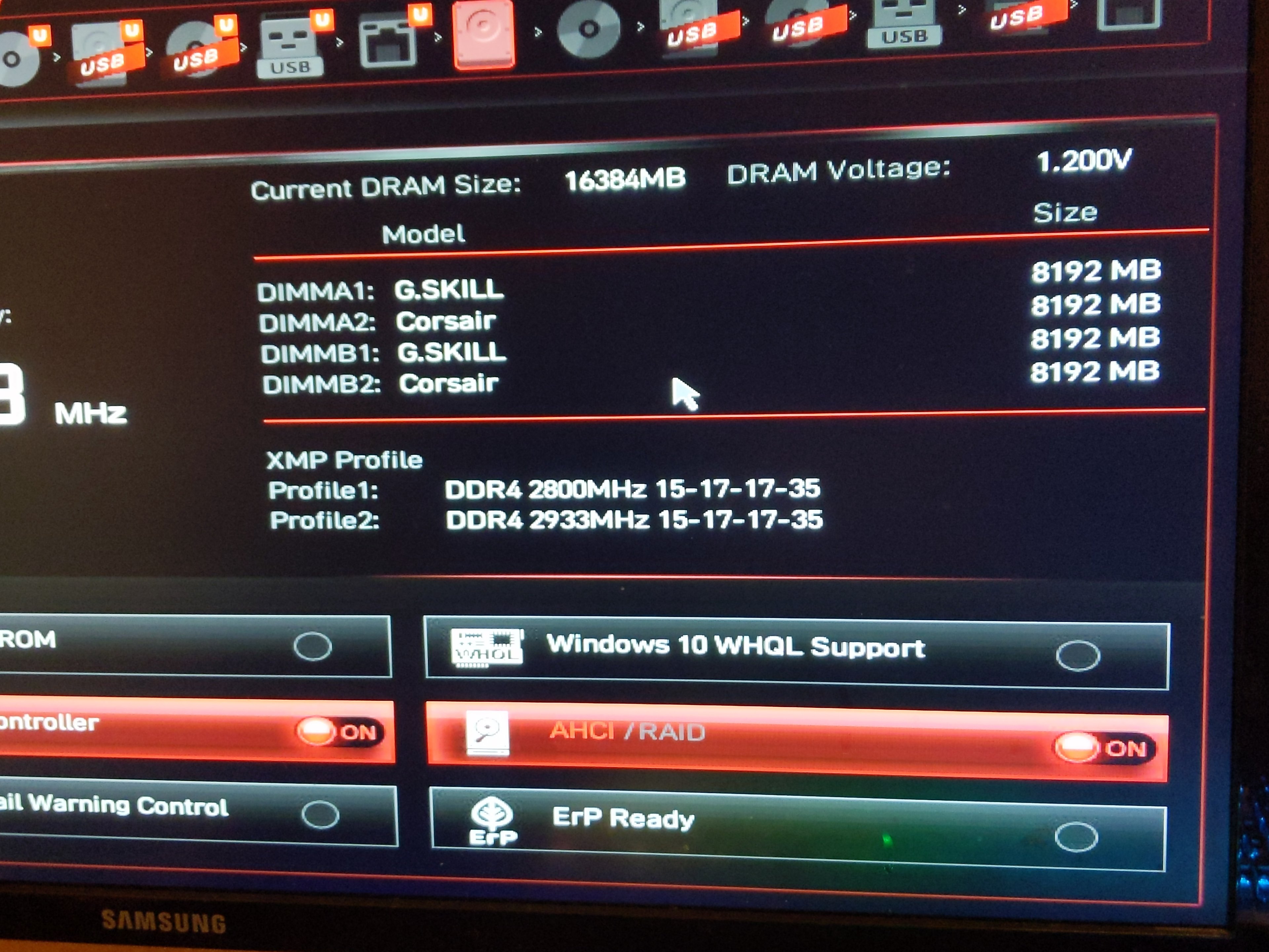

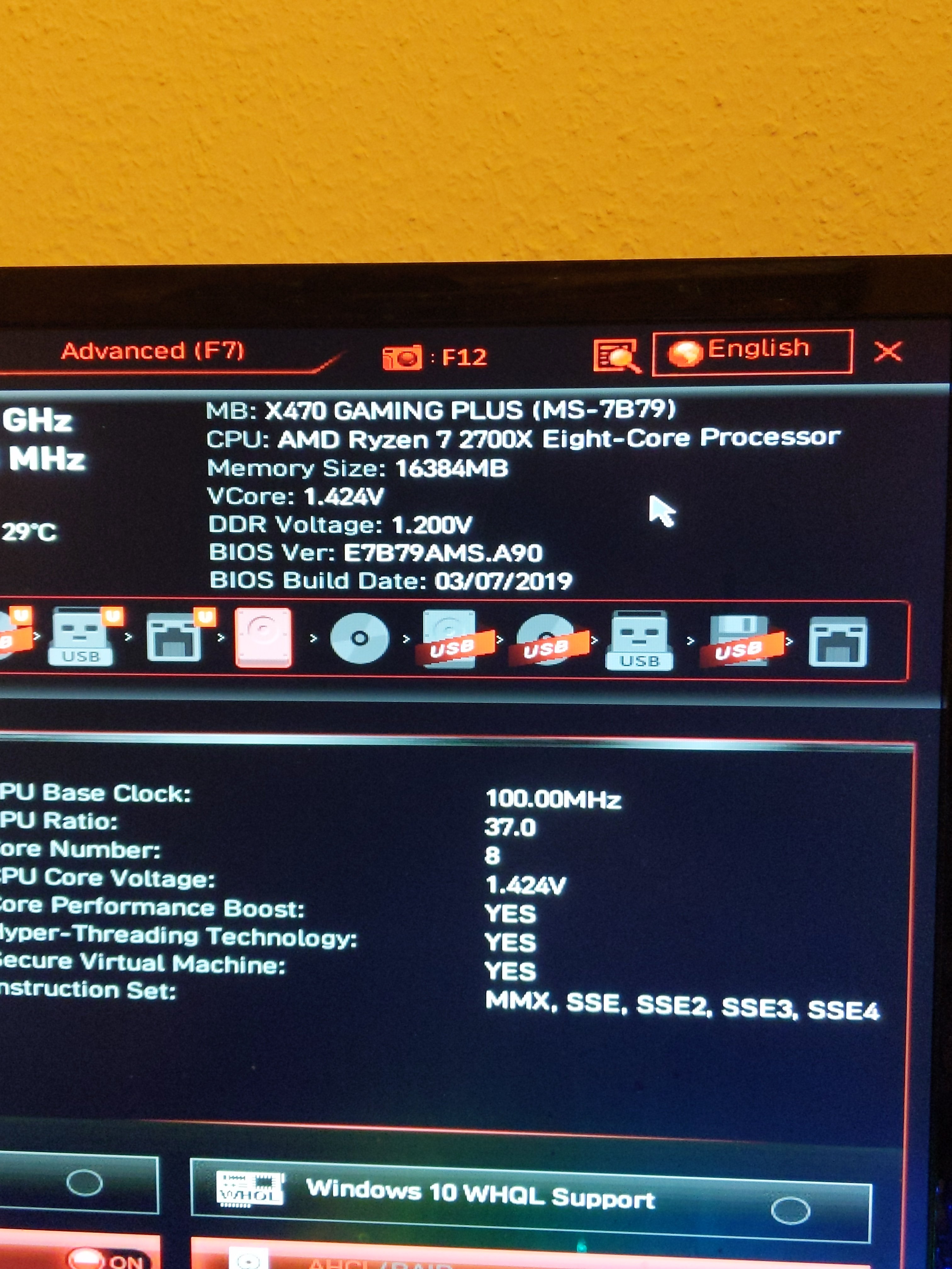

Hier mal das BIOS
Verschiedene Rammodule...nicht gut.
Geht wohl nur über manuelle Anpassung Takt und Spannung.
Manchmal funktioniert eine Mischbestückung.
Hier eher nicht.
Versuche Mal auf XMP1 Profil zu starten.
Grüsse
Reaktionen: venitari
Mischbelegung mit zwei unterschiedlichen Herstellern...
Welche genauen RAM-Module werden denn verwendet, genaue Modellbezeichnung.
1,2V evtl. zu wenig für manche der Module
