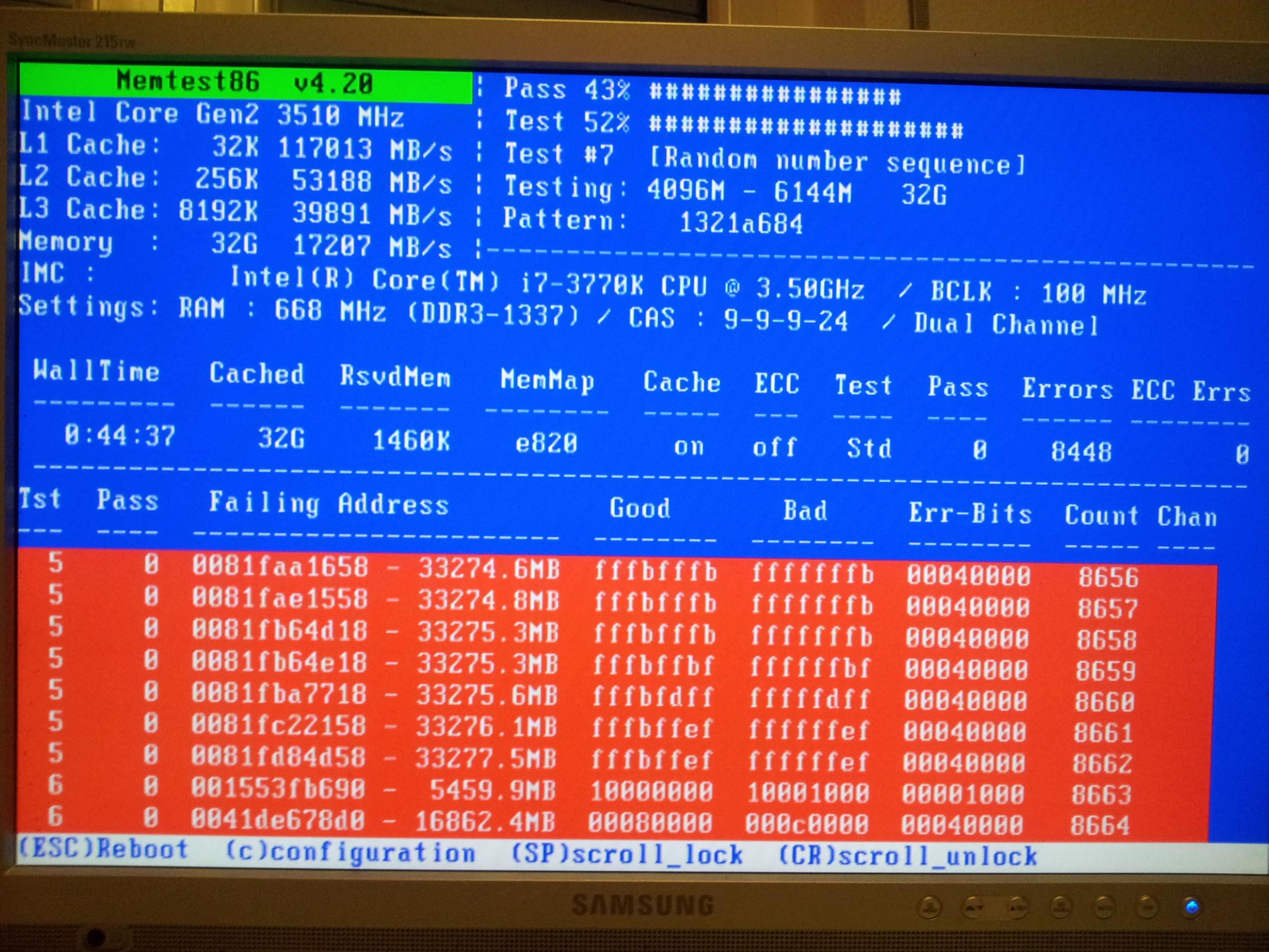

Hole den 1. Riegel raus und wiederhole den RAM-Test, um zu sehen, ob die Fehler erneut angezeigt werden.
Den Test kannste abbrechen, da bereits eine kleine fehlerhafte Speicherzelle für nen Absturz vollkommen ausreichend ist. Der RAM muss "fehlerfrei" sein.

Touchthesky schrieb:Wenn man was neues gekauft hat, heisst aber nicht, dass alles in Ordnung sein muss
die Reihenfolge ist sch... egaldeshalb meinte ich erst mal, paar weise testen

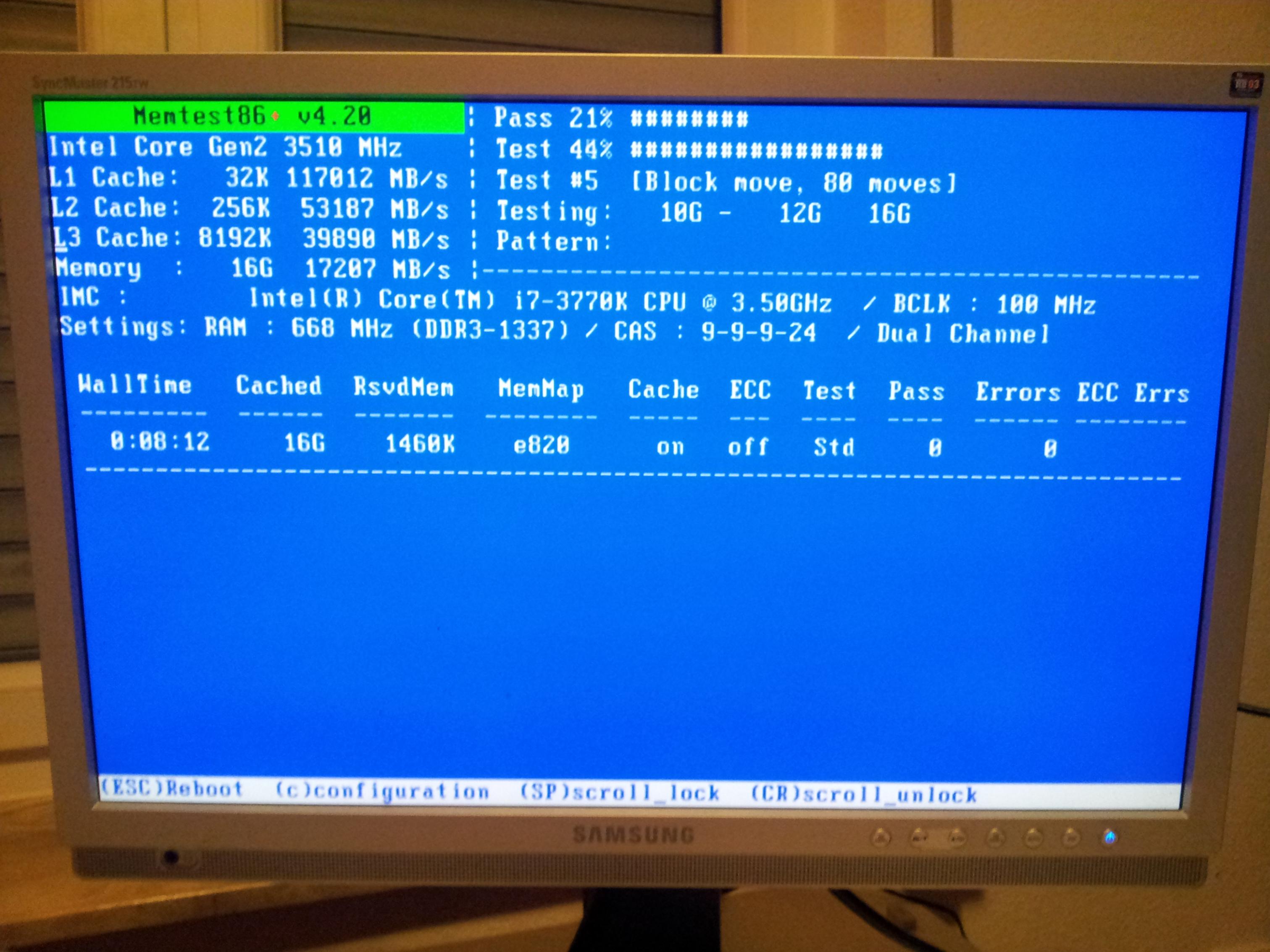

okay ch werde jetzt zwei raus nehmen und die testen danach raus nehmen und das andere paar testen
So ich habe jetzt einen Ram in Slot2 und einen Ram in slot 4 gelassen, wie man zwei ram speicher ordnungsgemäß verbaut. Den Test habe ich jetzt erneut gestartet. Ein Vögelchen zwitcherte mir das es so richtig sei

So sieht es bis jetzt aus
Ist jetzt allerdings schon bei 35% und es sind immer noch keine meldungen mit roten markierungen erschienen.
Sollte der test positiv ausfallen und Windows danach installierbar sein
Wenn nicht dann

das sieht erst mal gut aus, aber du hast ja nur 2 x 8 GB drin , aber 16GB reichen auch eigentlich für alles

Im moment steht der bei 45% sollte alles gut laufen bleibt das erstmal so. Ich werde mich dann mit der zeit nach anderen Ram speicher umschauen die kompatibel sind. Aber der test läuft ja noch. Meine hoffnung steigt immer mehr das ich danach Win8 problemlos installieren kann. Meinst du das lag am speicher`?
Das die sich gegeneinander ausgebremst haben und das system da irgendwie nicht mit klar gekommen ist!
