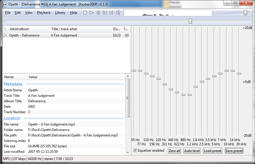

Hallo Festgemeinde,
gerade habe ich einmal versucht, Winamp durch Foobar2000 zwecks Ressourcensparen zu ersetzen. Klappt auch wunderbar, rein bedientechnisch find ich Foobar toll. Würde es nun auch gerne hauptsächlich einsetzen und Winamp endgültig in die Tonne treten.
Was mir aber gerade irgendwie auffällt ist, dass bei der MP3-Wiedergabe es so scheint, als wäre die ganze Zeit ein Kompressor aktiv, der bei lauten Pegeln automatisch die Lautstärke dämpft. Ich werde das Gefühl nicht los, dass Foobar da irgendwas macht. Und solange ich das glaube, ist das total schrecklich, da bekomm ich beinahe epileptische Anfälle :freak:
Unten ist mal mein Equalizer drangehängt. Die Einstellung habe ich auch so in Winamp benutzt (für druckvollen Rock, Metal) und da wird jedes Tonband einfach hoch- oder runtergezogen, aber nicht versucht einen gemeinsamen Pegel zu halten.
Wisst ihr vielleicht, was da los ist? Oder ist das vielleicht ein mir unbekanntes und plötzlich aufgetretens Windows-Problem? Habe eine Creative Audigy (1) auf Windows 7 x64 laufen... Treiber und Software wegen Neuaufsetzung des Systems gerade frisch installiert... hab aber schon alles gecheckt (soviel gibt's da nicht einzustellen).
Grüße

Du verfälscht alles komplett mit dem Equalizer und störst dich dann daran das foobar "irgendwas macht"?
Naja ok ... haben die Tracks vllt ReplayGain Infos, und du hast das bei foobar aktiviert?
Ein Equalizer ist kein Kompressor. Was ein Kompressor macht, weißt Du aber, richtig?
ReplayGain ist aus, das ist es also nicht.
Das einzige aktive Plugin bei mir ist der Equalizer, kein Limiter drin :( da hab ich schon alles überprüft.
Der kX-Treiber sieht verheißungsvoll aus, allerdings findet der bei mir keine Hardware, obwohl laut den FAQs meine Karte (SB0090) unterstützt wird... probiere mal weiter.
Ja, ich höre einen direkten Unterschied zwischen Winamp und Foobar2000. Der EQ soll ja nur die Tonbänder anpassen und nicht den gesamten Pegel. Was Foobar aber macht, klingt wie ein Kompressor, der gleichzeitig mit dem EQ arbeitet (wenn der EQ aus ist, ist das nicht festzustellen).

btw. was mir gerade auffällt, dein eq preset ist ein typisches techno preset ;) und keines für rock :D

Ist doch allgemein bekannt, dass der Sound druckvoller rüberkommt, wenn die Mitten etwas unten sind. Das macht man je nach dem auch am Gitarrenverstärker... Desweiteren, schaut doch einfach mal beim Hardware-EQ, wenn ihr da Heavy Metal auswählt --> Bässe und Höhen sind höher als normal, die Kurve ist im Grunde dieselbe (bei Techno übrigens auch, die nehmen sich nicht viel im Preset). :)
Ich mag's halt druckvoll!
Meine Theorie:
Du hast da echt eine verdammt extreme EQ Einstellung, Badewanne deluxe sozusagen, Höhen und Tiefen sehr stark angehoben. Die allermeisten Opeth Alben (bis auf die von Steven Wilson produzierten, soweit ich informiert bin) gehören klar zur Generation Loudness War. Die Tracks sind also bis ans Limit ausgesteuert. Schlimm, aber heutzutage eher die Regel. Wenn du dann noch mit dem EQ bestimmte Frequenbereiche stark anhebst, führt das ziemlich sicher zu Clipping. Ich vermute, dass es bei dir clippt wie die Hölle, das nimmst du fälschlicherweise als "Kompression" wahr. Dafür gibt es im foobar EQ eine ganz einfache Lösung. Den "Auto Level" Button. Der stellt die eingestellten Maxima der erhöhten Frequenzbänder auf 0 dB und erniedrigt die nicht erhöhten bzw. abgesenkten auf unter 0 dB. Es wird also erstmal leiser, dafür vermeidet man das Auftreten von Clipping.
Also probiere einfach mal den genannten Button, zusätzlich kannst du den Advanced Limiter in die DSP Chain hängen, der hat ebenfalls den Sinn Clipping zu vermeiden. Wenn du ReplayGain benutzt (generell empfehlenswert) setze den Processing Mode auf "apply gain and prevent clipping according to peak", dann kannst du auf den Advanced Limiter verichten.
Kleiner Zusatz: Bei derart ans Maximum ausgepegelten Alben steigt die "Clipping-Gefahr" bei verlustbehaftet komprimierenden Formaten wie MP3 stark an. Wenn es einem also auf Qualität sehr ankommt, sollte man seine CDs gleich in ein verlustfrei komprimierendes Format rippen, z.B. FLAC.
/edit: Jetzt lese ich auch noch, das ausgerechnet Deliverance aus deinem Screenshot von S.W. mitproduziert wurde, verdammt. :D Naja, vielleicht hat er es ja auch vermurkst.

Die Einstellungen im Screenshot da oben sind deswegen so hoch, weil ich den beschriebenen Problemeffekt "studiert" habe. Der fiel mir schon bei dezenteren Einstellungen auf. Um die Probe auf's Exempel zu machen, hab ich das eben aufgedreht und anschließend so hier rein gestellt, damit andere dies im Falle des Falles leichter rekonstruieren und nachvollziehen können.

Wenn du EQs einsetzt, musst du verstehen, wie sie funktionieren und welche Auswirkungen das hat. Stichwort Auto Level und so. Klingt schon wieder wie eine Lehrstunde, sorry. :D
HardRockDude schrieb:
Das hörbare Problem ist ja erst durch Foobar entstanden. Winamp geht das anders an, aber wie genau, weiß ich auch nicht. Rein "hörbar" hat es einfach das jeweilige Tonband angehoben, völlig unabhängig vom potentiellen Clipping.
Das ist so ein Punkt. Foobar bringt keine "hörbaren Probleme" mit sich. Nur, wenn du Einstellungen manipulierst und dabei Fehler machst, die dir vielleicht gar nicht bewusst sind (wie EQ Werte stark anheben ohne danach auto level oder Einsatz von RG womit du dir einen Headroom schaffst), dann kannst du Foobar dazu bringen mies zu klingen.

Klingt so, als ob deine Files selbst definitiv in Ordnung sind. Das Problem kann also nur an der Konfiguration liegen. Fernwartung ist immer schwierig, aber hast du denn man gemacht, was ich vorgeschlagen habe? Also Auto Level und Advanced Limiter in die Chain und/oder Replaygain mit oben genannter Einstellung?
Hm, der Auto-Level-Button vollbringt ja wahre Wunder bei Foobar. Wieso hab ich den vorher nicht betätigt? Nun brauch ich den Hardware-EQ von Creative doch nicht mehr :D

Im Eq würde ich die Pegel der Frequenzbänder grundsätzlich immer nur absenken, so kann man sich eigentlich fast immer sicher sein, dass nichts komprimiert wird, oder es zu Übersteuerungen kommt. Bin mir auch ziemlich sicher, dass Winamp standardmäßig den Limiter im Equalizer aktiviert hat, um Übersteuerungen zu verhindern.
