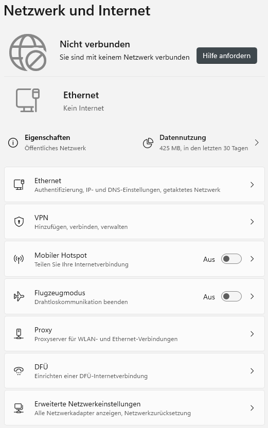

seit letzter Woche (eventuell Win 11 Update?) erscheint in der Taskleiste beim Globus ein Verbotsschild. So auch in den Einstellungen "Netzwerk und Internet".
Aber, es besteht eine Verbindung (RJ-Steckverbindung)! Nur ...
Das Mainboard hat auch WLAN. Das wurde einmal zu Anfang getestet und wieder deaktiviert, hat sich aber wohl in den Einstellungen eingenistet. Der Name des WLAN (Bsp.: WLAN-XY) erscheint bei den Ethernet-Einstellungen.
Erweiterte Netzwerkeinstellungen
Netzwerkadapter:
  • WLAN (MediaTek Wi-Fi ... Wireless LAN Card) - [Aktivieren]
  • Ethernet (WLAN-XY | Realtek PCIe ...) - [Deaktivieren]
  • WLAN 4 (MediaTek Wi-Fi ... Wireless LAN Card) - [Aktivieren]

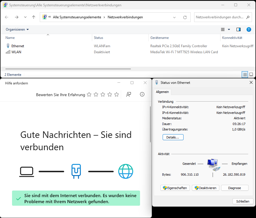

Habe bisher erstmal noch nichts gemacht. Die Internetverbindung funktioniert. Nur ist mal wieder die Frage, ob das Problem mit kommenden Updates größer werden könnte?

Aber es bestehen gar keine Verbindungsprobleme, sondern die Statusanzeigen in Windows passen nicht zur Realität.
Never touch a runnig system. Bisher ist es nur ein Schönheitsfehler in Windows 11.

Habe jetzt auf "Netzwerk und Internet" → "Erweiterte Netzwerkeinstellungen" → "Netzwerk zurücksetzen" geklickt. Es hat keine Abhilfe gebracht.
Das Problem scheint bei vielen anderen Problemen, die bei mir nicht zutreffen, auch aufzutauchen.
