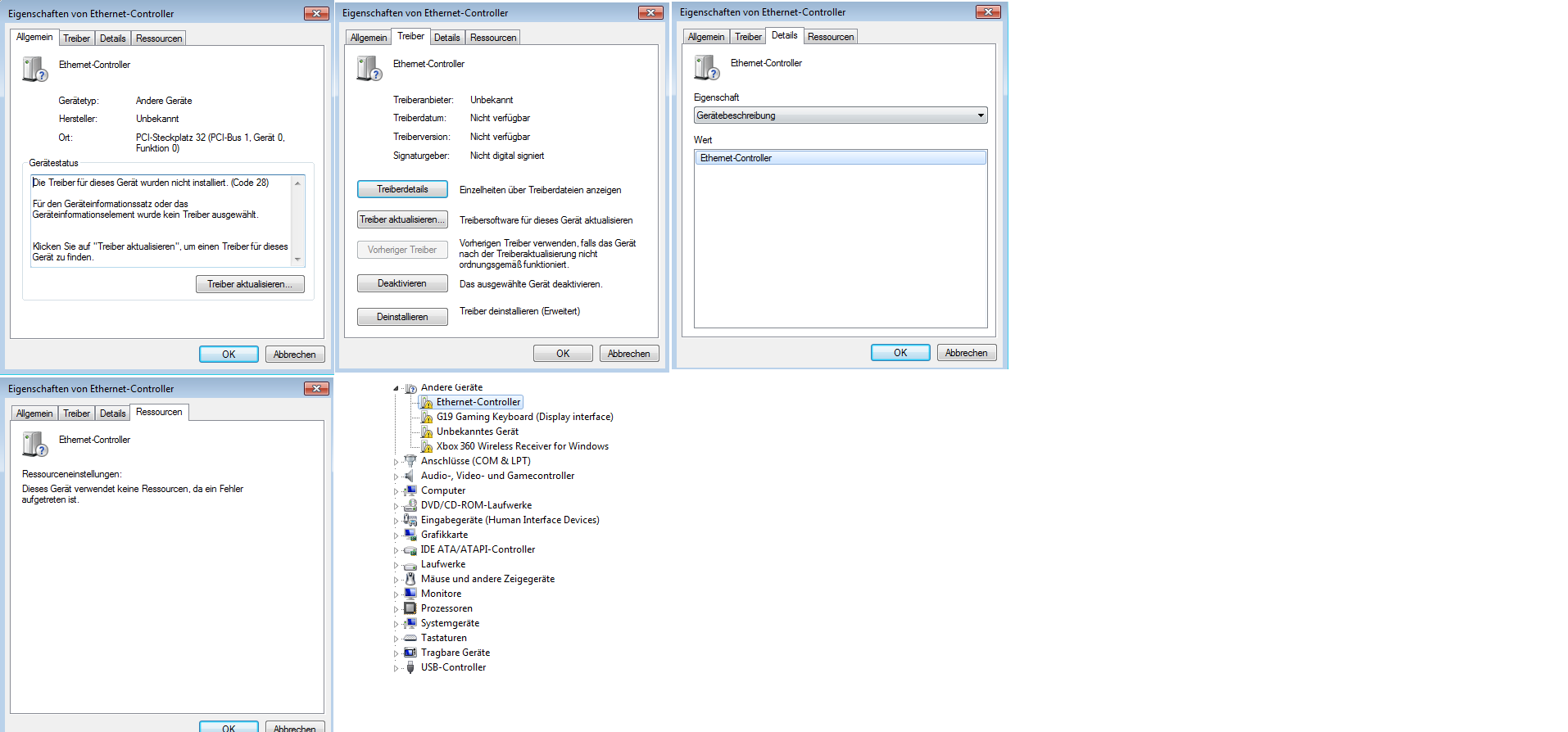

Also bisher habe ich folgendes unternommen:
Bios: LAN ist auf enabled.
Chipsatz ist installiert, ging ohne Problem.
USB Treiber: Installiert, scheint zu gehen.
Netzwerkkabeltreiber: Fehler von Windows: Es wurde kein Treiber gefunden und Fehler vom Programm: The Realtek Network Controller was not found. If Deep Sleep Mode is enabled Please Plug the cable.
Fällt euch noch was ein? Irgendeine Möglichkeit mit der ich ins Internet kommen kann? Ich hab noch n Wlan Stick da.

Ja klar ich hab da noch nie was ausgesteckt.
PRAXED schrieb:Noch mal die Frage wo ist der RJ45 Netzwerkstecker drin? in der Blende(I/O) vom MoBo?
MFG
Der steckt da auf der Seite drauf. Also auf dem Mainboard.
Darlis schrieb:Findet der aktuelle Treiber von Realtek was?
Welcher denn? Ich hab bisher nur die von Asus genommen.
Fritz Wlan lässt sich auch nicht installieren. Mein Gott. Ich glaub da ist was im Eimer.

Touchthesky schrieb:beim Bild 3, bei Details, in der Mitte "Gerätebeschreibung", da kannst du nichts anklicken?
Nö gar nix.^^
herliTz_234 schrieb:Lade hier mal die Treiber runter. Ich weiß das ne Lenovo seite aber die Treiber sind für deinen Realtek Chip.
http://support.lenovo.com/de_DE/downloads/detail.page?DocID=DS030284
Danke, danke, danke. Es hat funktioniert. Riesen Ding.
