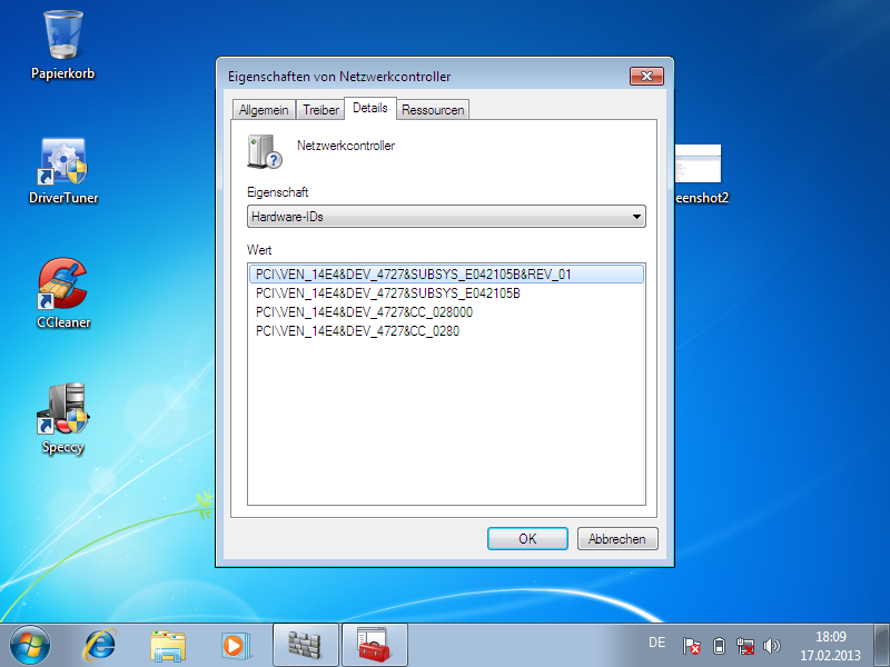

Da steht halt andere Geräte oben: Ethernet-Controller
dann ist dein Lan im Bios schon aktiviert, vllt ist die Karte gar nicht von Realtek ? Klick mal doppelt auf Ethernet-Controller, dann auf Details, dort mal Ven_xxx und Dev_xxx hier mal posten
Unter Details steht nur Etherner-Controller, Eigenschaft Gerätebeschreibung und Wert Ethernet-Controller. Wenn ich aber unter Allgemein auf Treiber aktualisieren klicke steht da ein Pfad von Realtek. Hmm. Soll ich da mal die Treiber einfach deinstallieren?
Unter Details kann man da noch mehr anklicken, wir z.B. Hardware-ID so ähnlich, bin gerade auf einem XP PC und kann deshalb nicht nachgucken
So schauts aus:
wobei sie ja aktiviert ist. Aber was ist es genau für eine... zeigt Asus hier auf der Seite...an
Ne, bei mir stehen nur die zwei Punkte und sonst kann ich nichts anklicken.

unter Details sieht so aus
83501d1361121071-geloest-windows-7-neuinstalliert-netzwerk-treiber-fehlt-screenshot3.png
