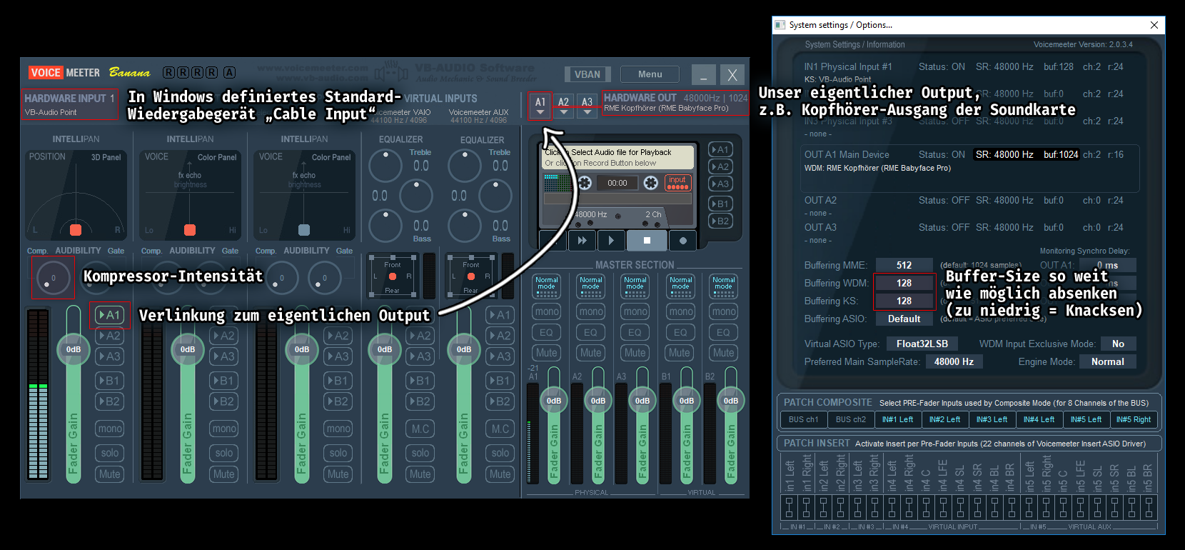

Hier mal eine kurze Übersicht zur Programmoberfläche:
(https://i.imgur.com/Hsl2RwT.png)
Den richtigen Wert für den Kompressor kann man übrigens auch ganz in Ruhe finden, indem man einfach ein Gameplay-Video bei YouTube anmacht und an die kritischen Stellen springt (Startzone, Flugzeug, freier Fall, Fahrzeuge,...).
Wenn die Abstimmung der Dynamik nicht gefällt, dann kann man auch mal Minihost Modular in Verbindung mit einem beliebigen VST-Plugin ausprobieren. Damit sind dann auch gezieltere Einstellungen zum Effekt möglich.

Ja coolio, teste ich gleich mal vielen dank !
Und dann auch noch mit Bild =)
Ich hab nur nicht den VB-Audio Point aber ich teste mal rum
edit:
zur Zeit höre ich noch hall, weil ich noch irgendwas falsch eingestellt habe aber ich suche mal ne Runde
edit2:
jetzt klappt es, der audio point kommt erst wenn man das vb-audio virtual cable installiert.
vielen dank noch mal
