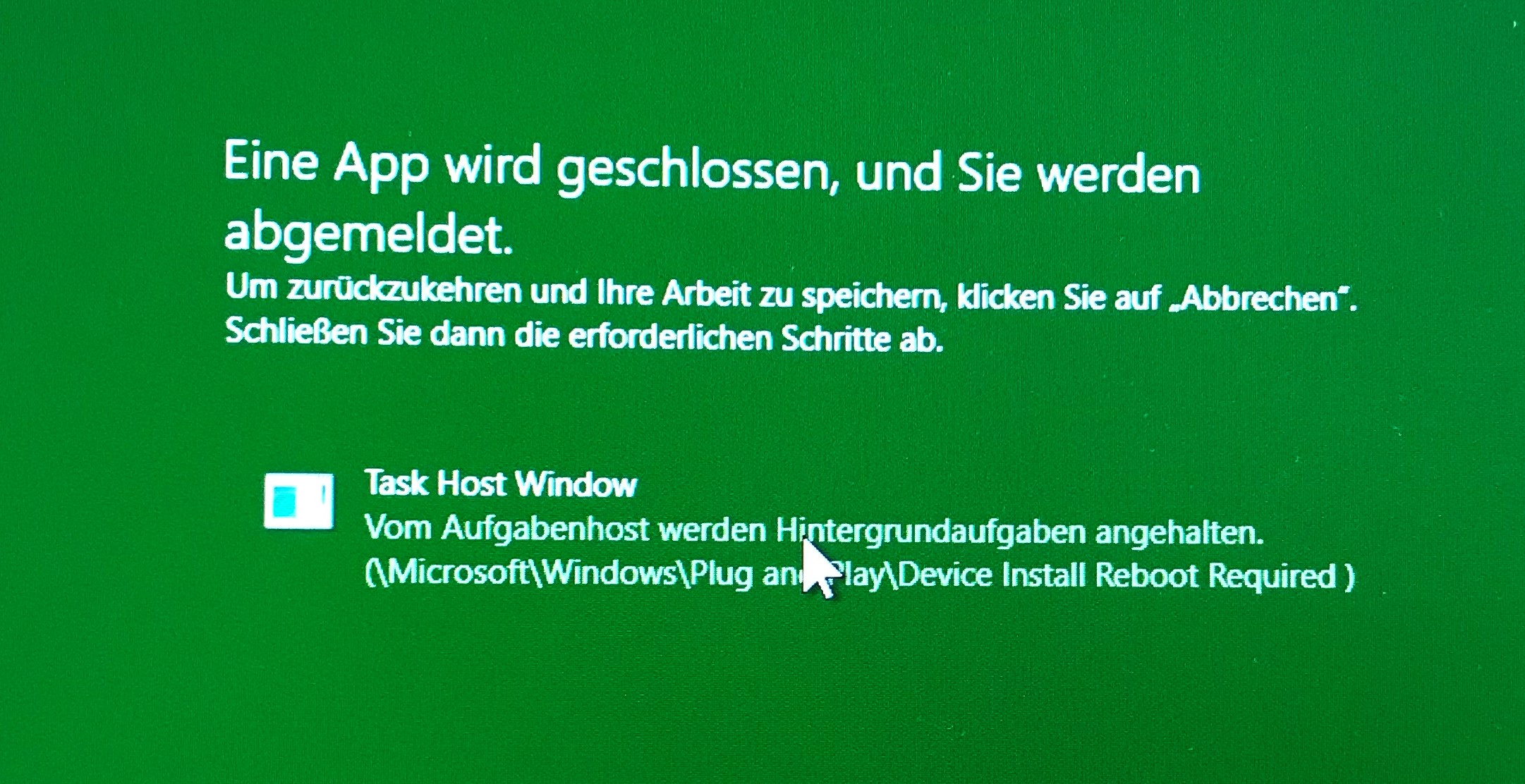

Habe dasselbe Problem und bin auf diesen Thread aufmerksam geworden. Manchmal reagiert nach einem Neustart das Startmenü nicht, beim Abmelden oder Neustart folgende Meldung:
