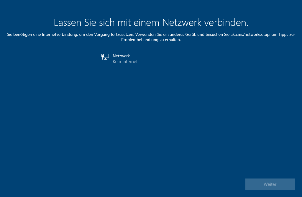

chr1zZo, die "Ich habe kein Internet"-Option wurde von Microsoft in den neueren Builds leider entfernt. Deshalb funktioniert das mit Kabel abziehen nicht mehr.
yxcvb, damit habe ich kein Problem. Ich würde nur gerne die Windows-Installation offline durchführen.

Wie erwähnt: Im aktuellen Windows 10 22H2 (Build 19045.5737, April 2025) Home geht das mit der "Ich habe kein Internet"-Option nicht mehr, weil diese ehemalige Möglichkeit auch bei abgestecktem Netzwerkkabel nicht angeboten wird.
Anscheinend will Microsoft den Nutzer zwingen, schon bei der Installation das Internet zu verwenden.
Die ISO ist von deskmodder.de, aber bei Microsoft direkt ist es sicher genauso.
