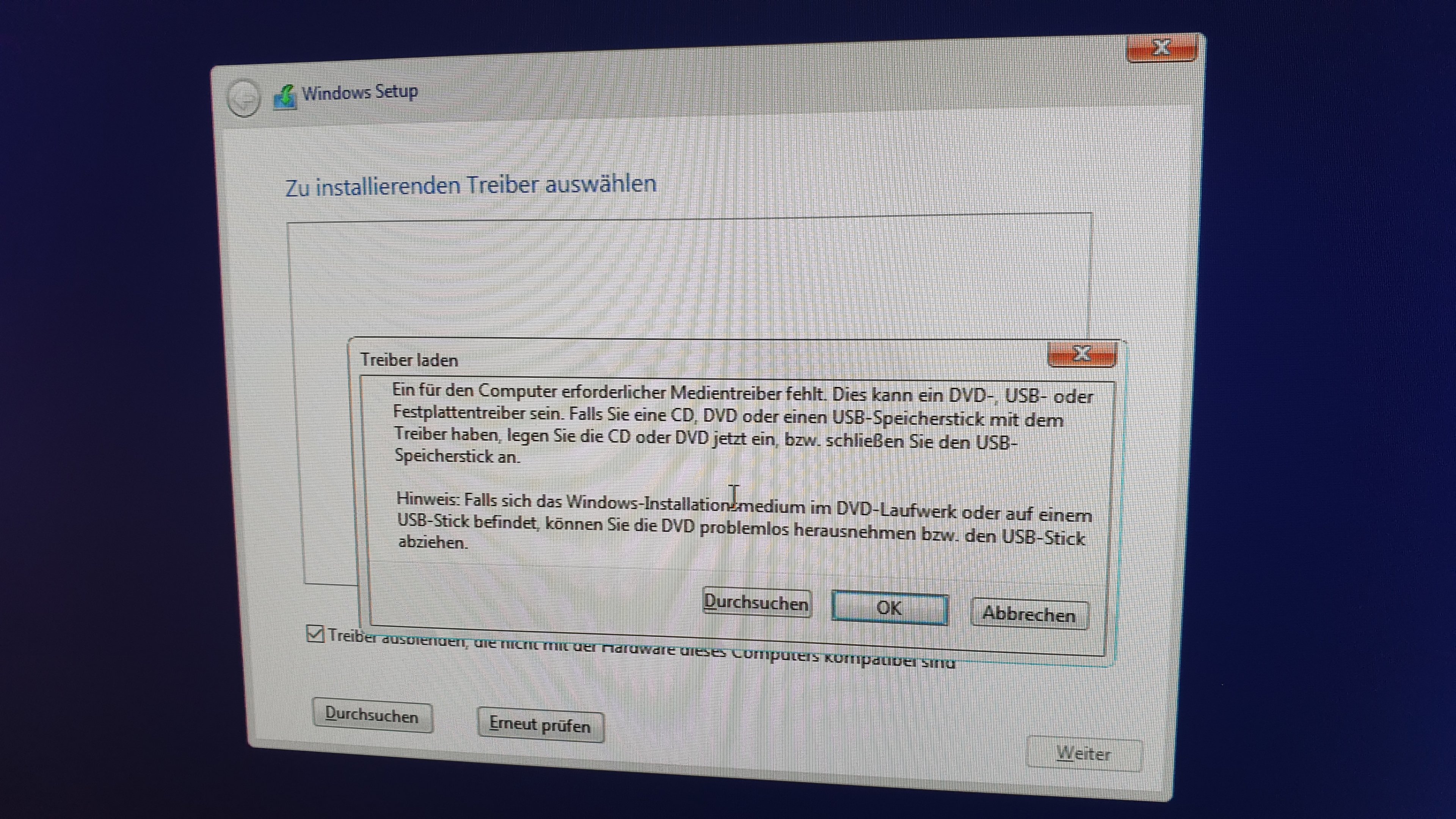

Jetzt geht das schon wieder los mit dem Treiber wenn ich installieren will. :(
Ich werde dann mal einen anderen usb stick nehmen und das image mit rufus drauf installieren.
Brauch ich spezielle AHCI Treiber von Lenovo?
Habe jetzt mit rufus auf einen neuen Stick das image welches ich runtergeladen habe versucht zu installieren. Es geht einfach nicht.
Jetzt geht es als ich den usb port gewechselt habe. Verstehe das einer.
So sollte nun auch im UEFI Modus instaliert werden. Danke für die Hilfe.

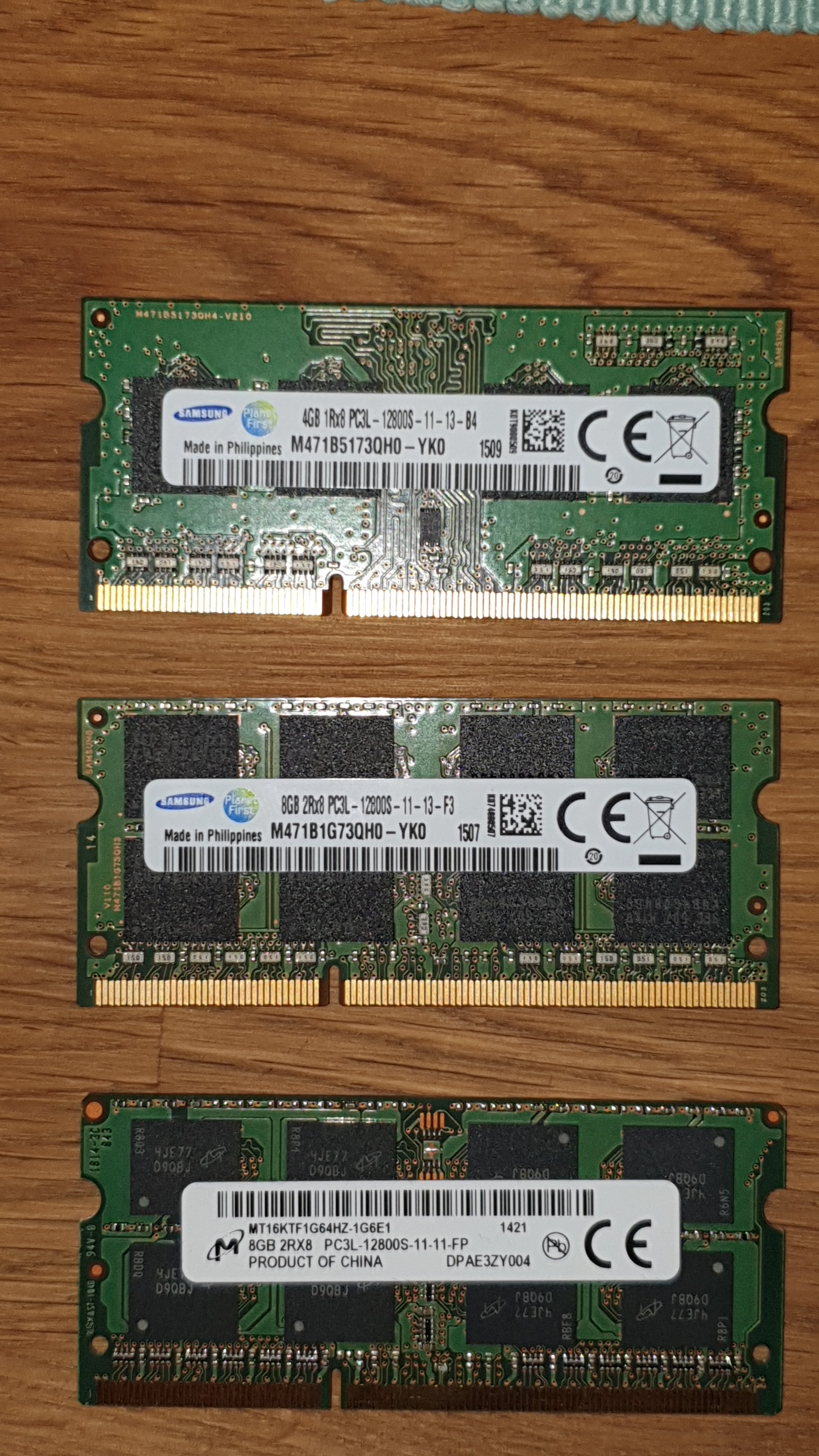

Hallo habe zwei 8 GB Speicherriegel (1 x Samsung / 1 x Micron) geschenkt bekommen. Im Rechner steckt ein 4 GB Riegel von Samsung. Die Frage die ich habe ist, ob ich lieber die zwei Samsung Riegel (insg. 12GB) oder den Samsung und Micron (16GB) nehmen soll. Also bei beiden Kombinationen läuft das System soweit stabil.
Es werden auch 16GB erkannt.
Ein Bild der Speicher hab ich beigefügt.

RAM, ja, mmh. Ich würde irgendwie versuchen Dual-Channel hinzubekommen. Sofern dir z.B. 8 GB reichen. Wenn die 8 GB ständig voll laufen und du tatsächlich 12 benötigst, dann lieber 12 im Single-Channel und auf Dual verzichten.

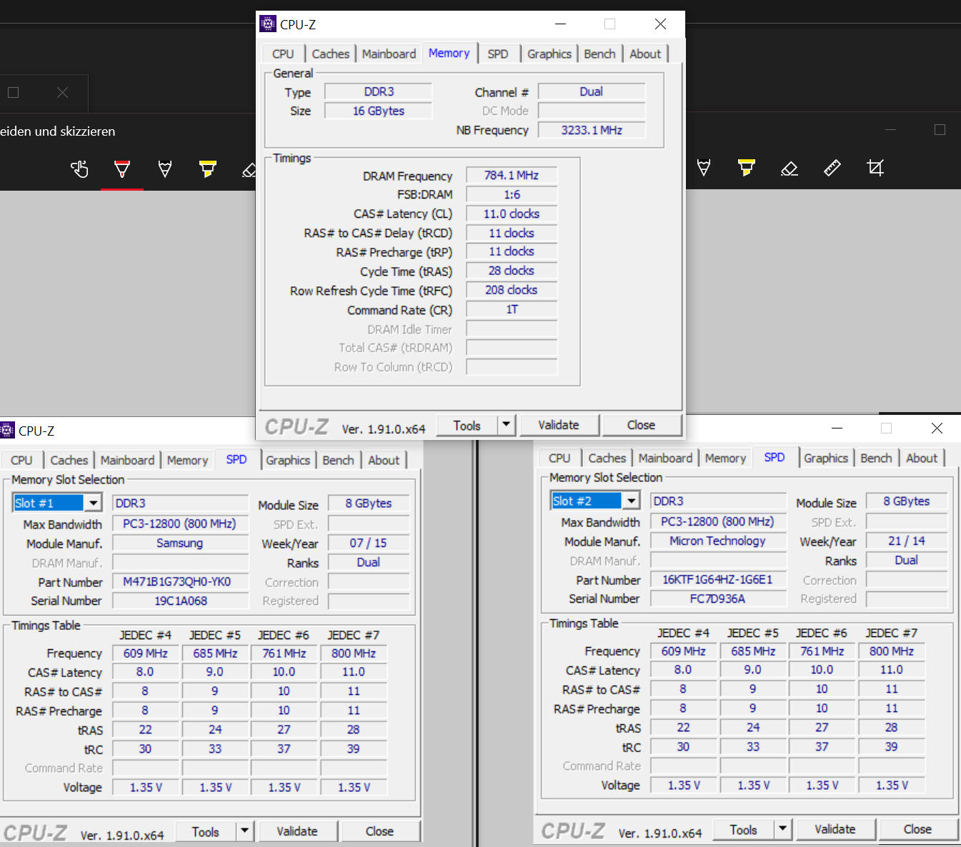

Also habe die zwei 8GB Ram in jeweils die beiden verfügbaren Steckplätze verbaut. Ist doch dann dual channel oder nicht? Es sind aber Module von unterschiedlichen Hersteller! Macht das was oder muss ich zwei gleiche Module von gleichen Hersteller haben damit der RAM schneller ist? Sorry für die Fragerei.
Hallo habe jetzt mal den Speicher über CPU-Z kontrolliert.
Ist das so ok? Oder sollte ich gucken einen Speicher des selben Herstellers zu besorgen?

16 GB Dual Channel. 👍
Wenn es so läuft, würde ich nichts ändern.
Reaktionen: -=XoDuS=- und Schildkröte09
perfekt:)
wirst sehen, die generation blüht mit 16 so richtig auf.
