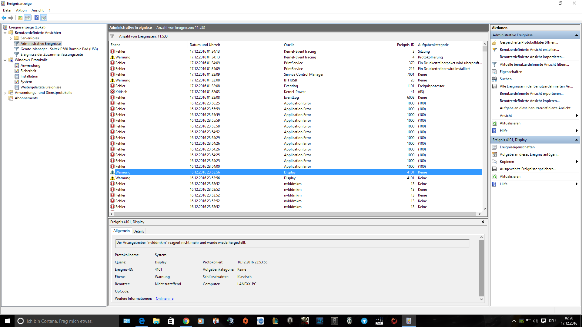

Im Screenshot Fehler.png ist auch eine Warnung, dass der Anzeigetreiber nicht mehr reagiert.

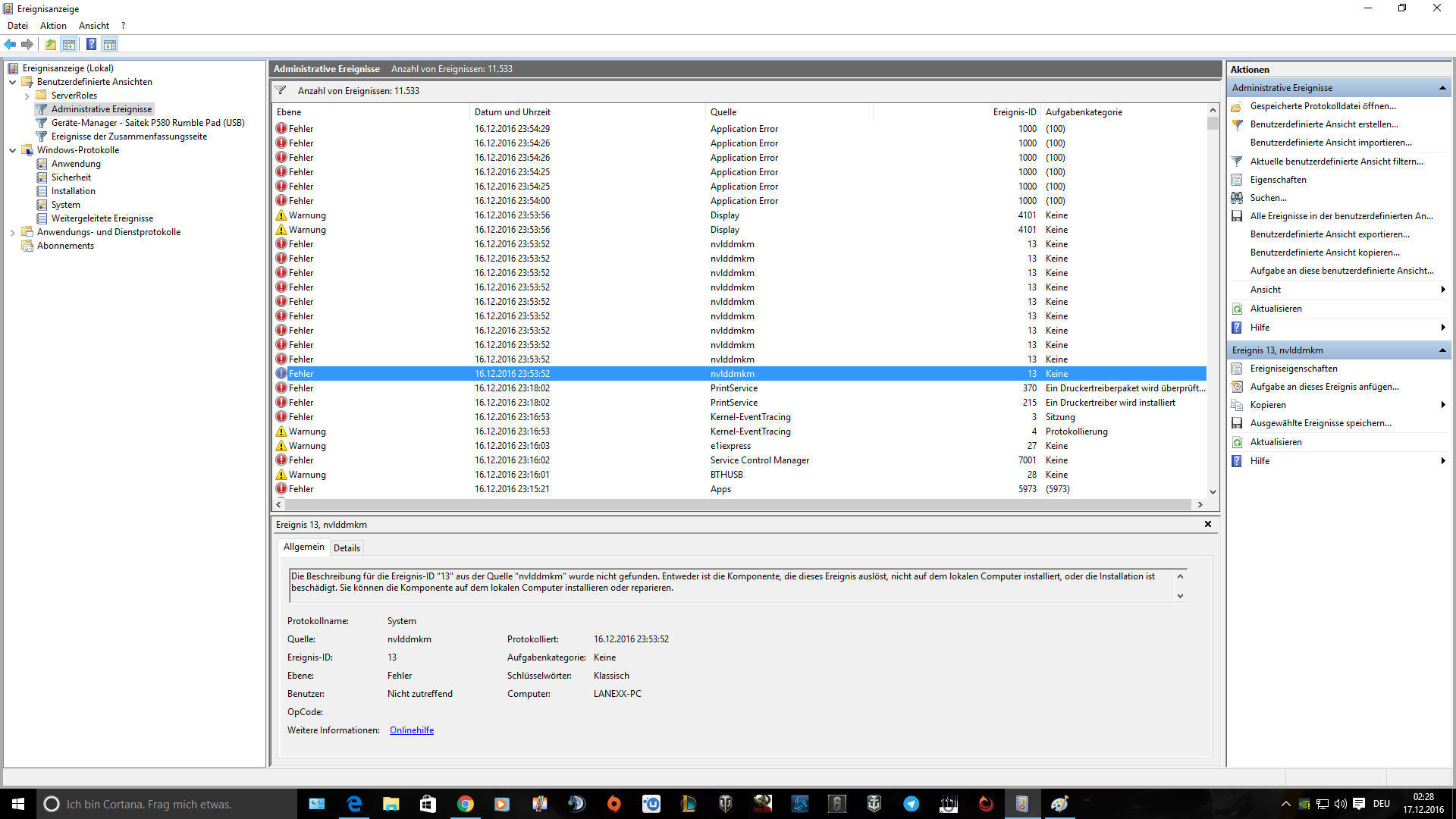

Im Screenshot Fehler1.png ist Ereignis-ID "13" fehlerhaft. kann man versuchen da was zu reparieren?
Die Application Errors sind die beiden, die ich oben gepostet habe.

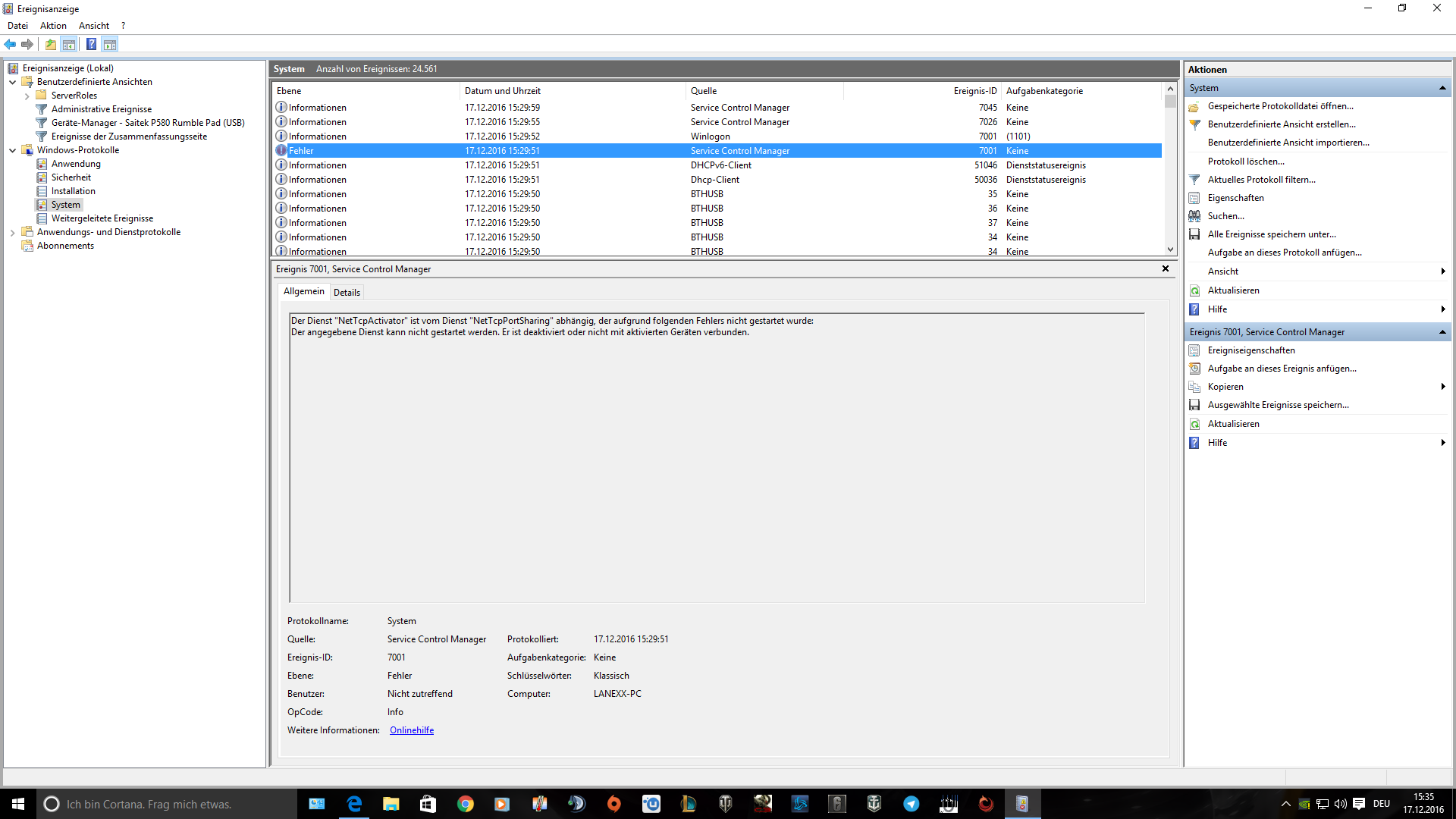

Jetzt lief das Spiel Breakaway viel länger und ich bekomme nur noch eine Fehlermeldung (siehe screenshot).
Diese hört sich allerdings nicht so an als würde diese einen Systemabsturz verursachen, aber mein PC ist genau um 15:30 wieder abgestürzt.
Hmm, jetzt taucht nur noch diese Fehlermeldung auf (siehe letzter sceenshot).
Komisch ist, dass der Fehler 15:53:53 auftritt und der PC Absturz um 15:53:47 war. Sonst kann ich keine weiteren Fehler zum Zeitpunkt des PC Absturz finden.

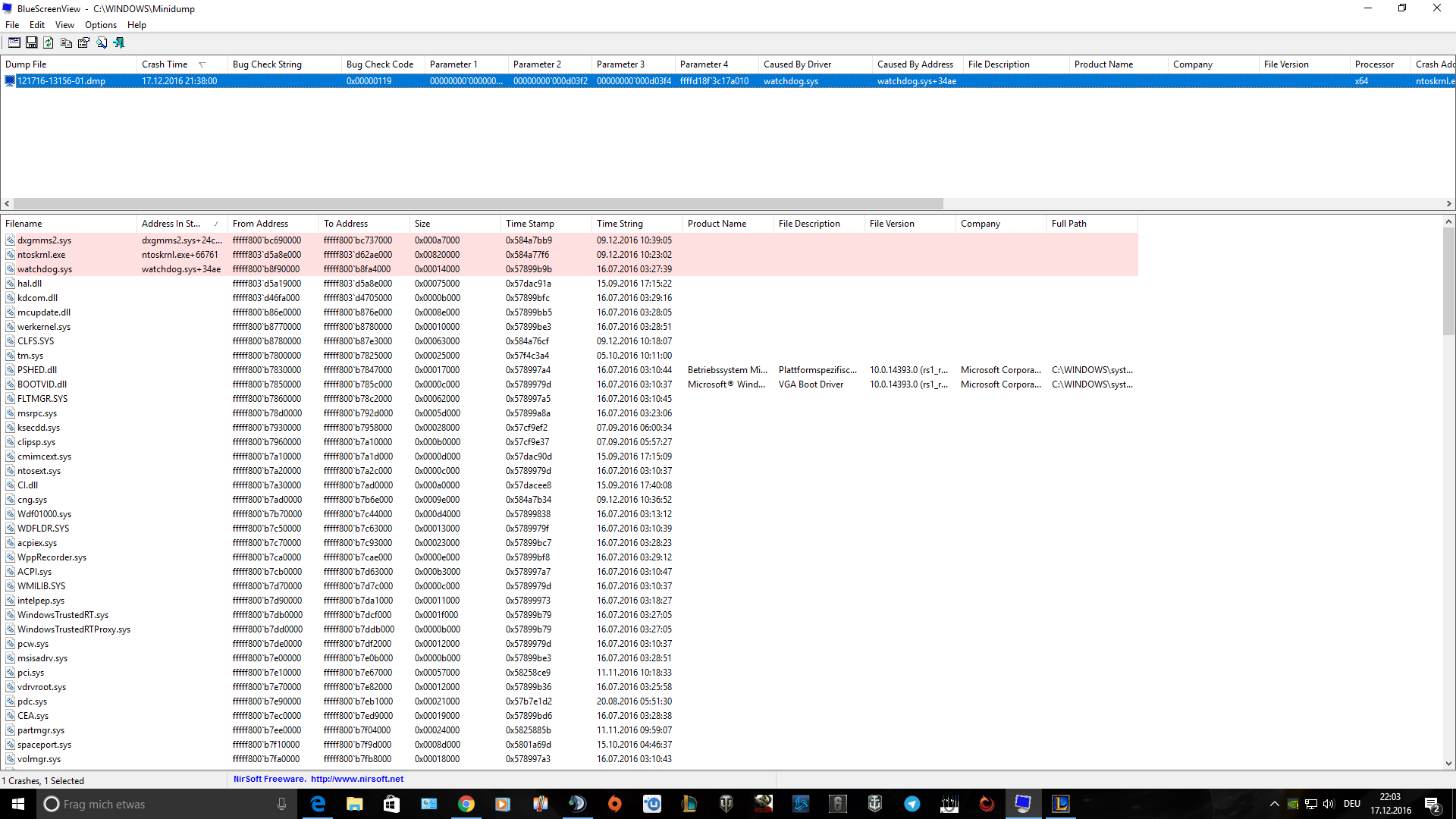

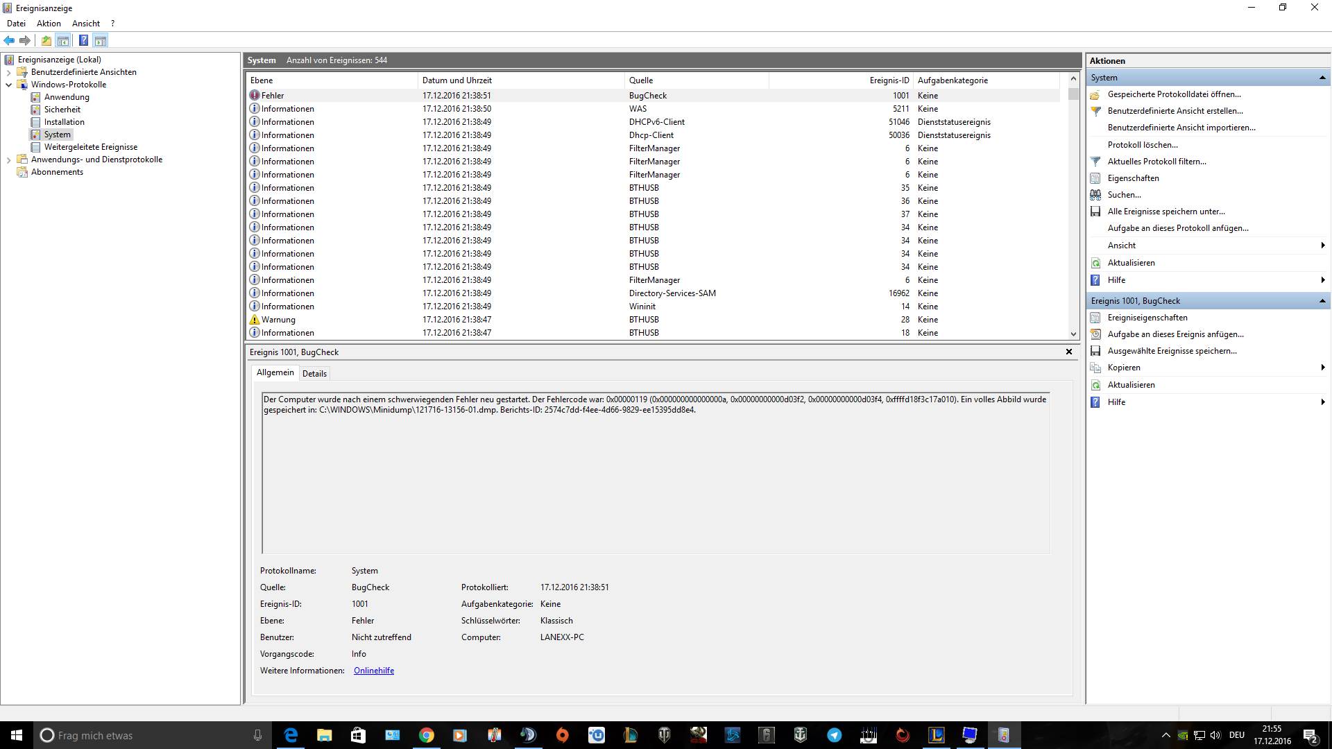

Win10 hat ein Update gemacht und nun hat Windows eine Minidump Datei erstellt. Habe versucht diese auszulesen, aber werde daraus nicht schlau.
Vielleicht kann da einer helfen?

da braucht man ja nun zumindest ein Tool zum auslesen.
http://www.drwindows.de/sonstige-sy...agnostic-tool-windows-fehler-analysieren.html
Die Microsoft Debug Diagnostic Tool Fähigkeiten sind dabei so vielfältig, dass das Programm sowohl für Programmierer und Systemadministratoren, als auch für den normalen Windows Anwender eine wertvolle Hilfe darstellt.
Der normale Windows Anwender sollte sich allerdings auf die Auswertung von Wndows Minidump Dateien oder die Erstellung von Minidumps überwachter Dateien beschränken.
Viel Erfolg!
(Neuinstalliert habe ich in 30 Minuten und alle uralten 1000 Tools und Programme braucht man ja nun auch nicht mehr draufknallen.)
Danke für die Antwort,
ich hatte mir schon das Programm BlueSceenView runtergeladen, mit dem man die Minidump Dateien auslesen soll (Screenshot Fehler4).
Kann man mit dem Programm die Minidump Datei nicht auslesen?
