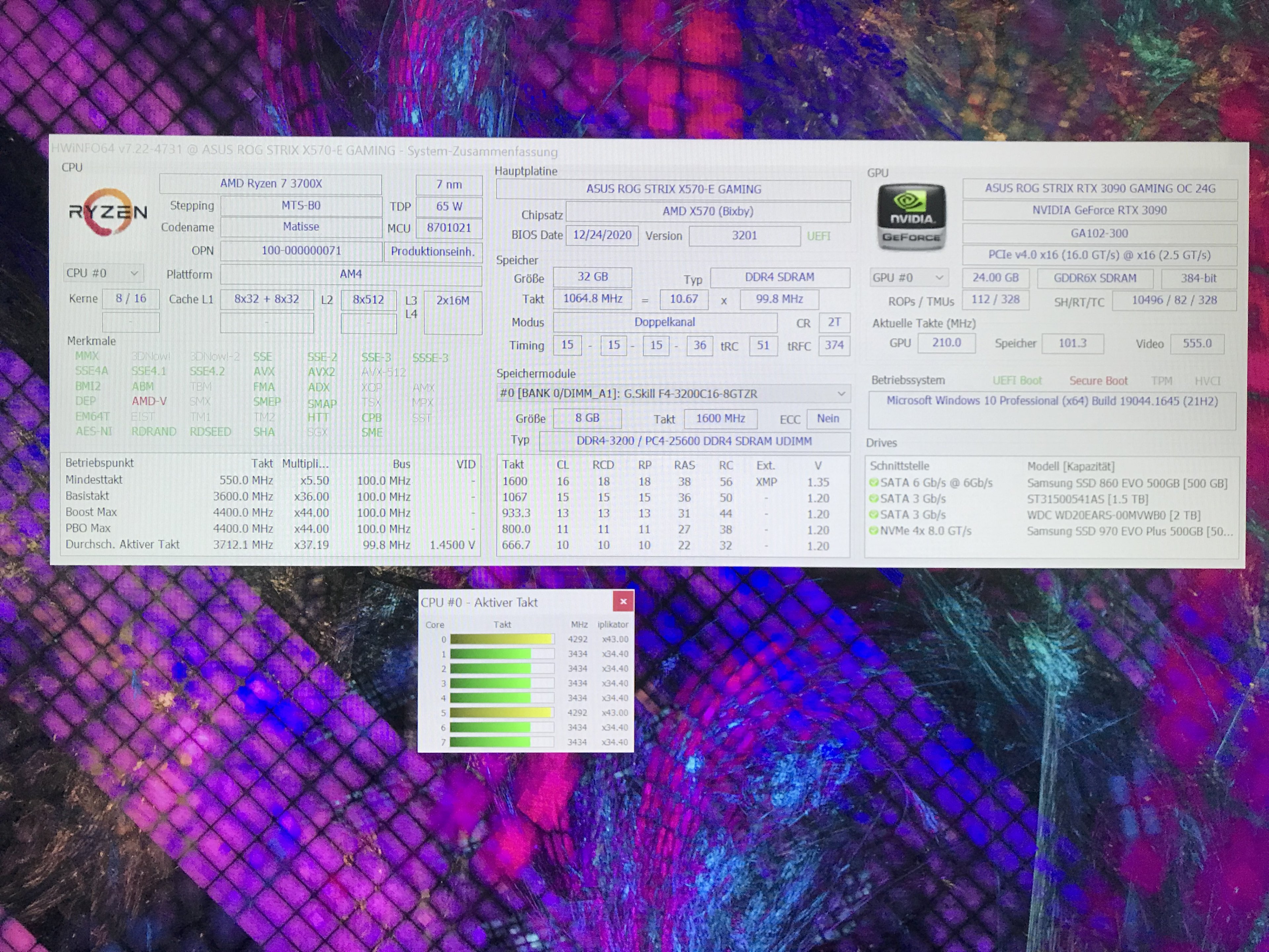

Bitte mal einen Screenshot der Zusammenfassung von HWiNFO posten, damit man sehen kann was im PC verbaut ist und damit die Tipps zeilgenauer ausfallen können.

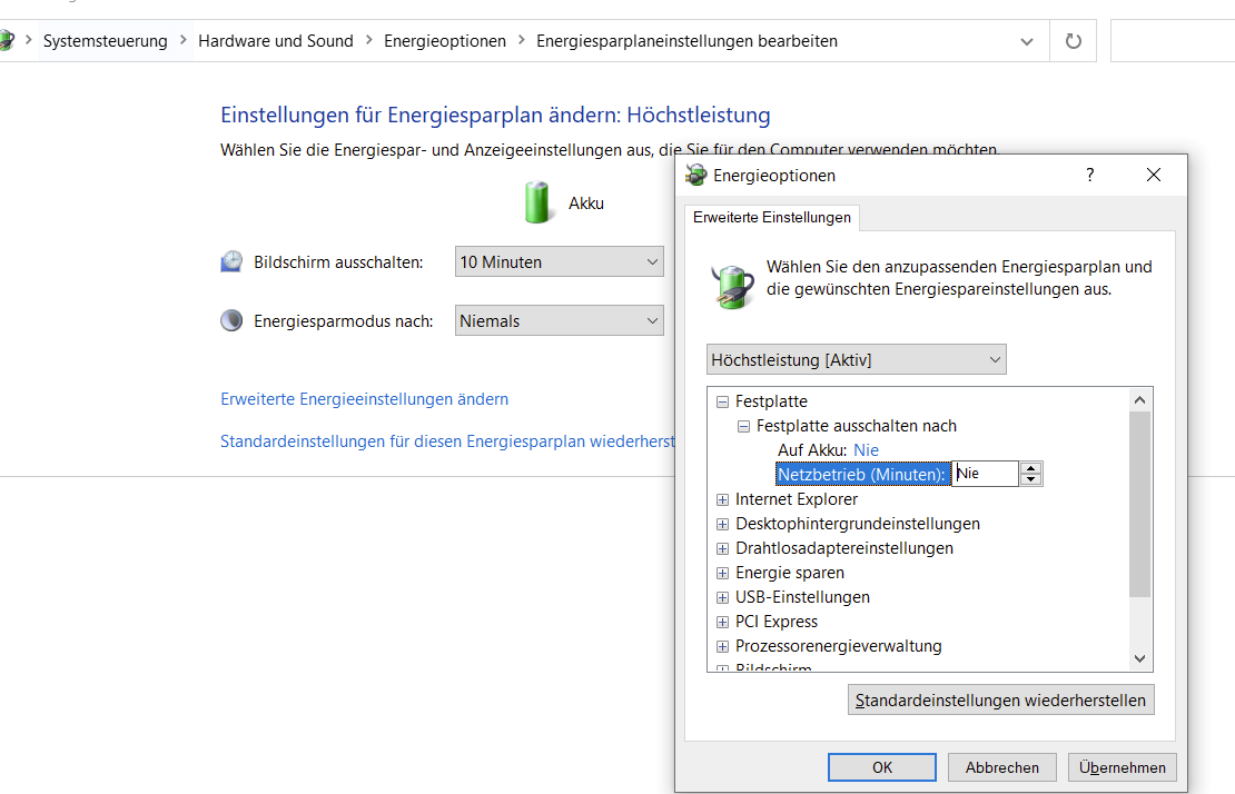

Ich kenne so einen Effekt von Datenträgern, speziell Festplatten, die von den Energieeinstellungen zum Dösen verurteilt wurden und dann so mitten drin wieder aufgeweckt (zufälliger Zugriff, Virenscanner meint er muss nun ...) werden.
Prüfe also mal Deine Datenträger ob die auf "Standby" geschickt werden nach x Minuten und deaktiviere das in den Energieeinstellungen.
Das wäre zumindest mal eine Möglichkeit.
Danke für die Antworten. Hier einmal wie gewünscht der Screenshot.
Nach der Einstellung für die Festplatten gehe ich mal kurz auf die Suche.
Bei mir schalten sich die Festplatten scheinbar nach 20 min ab. Profil Höchstleistung war aktiviert.

Dann lass die Platte mal durchlaufen.
Das hat mir Höchstleistung nichts zu tun.
Systemsteuerung\Hardware und Sound\Energieoptionen\Energiesparplaneinstellungen bearbeiten
Erweiterte Energieeinstellungen ändern
Festplatte ausschalten: nie
Habe ich soeben umgestellt. Danke.

RAM läuft mit 2133 statt 3200 und ist wohl in den falschen Steckplätzen drin
Aus 32 GB und 8 GB Modul, schließe ich auf eine Vollbestückung und da gibt es kein falsch gesteckt.
Und zu den Problemen noch XMP als mögliche Fehlerquelle hinzufügen würde ich vermeiden.
