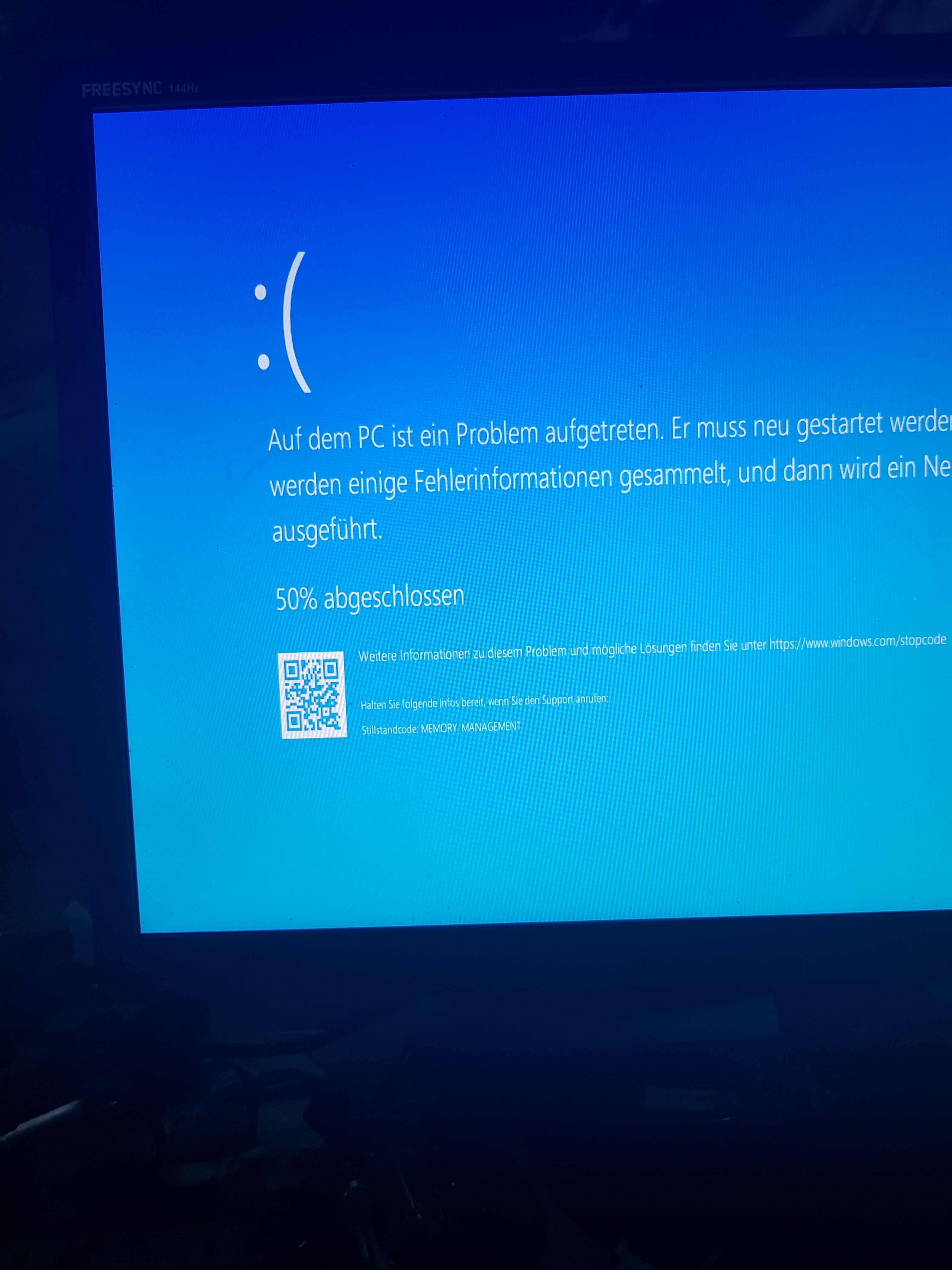

Ich habe in letzter Zeit sehr oft (alle 20 Minuten ca.) und manchmal gar nicht Blue Screens. Meistens ist es MEMORY_MANAGMENT, THREAD_EXCEPTION_NOT_HANDLED und PAGE_FAULT_IN_NON_PAGED_AREA. Hat jemand eine Ahnung woran es liegen könnte?

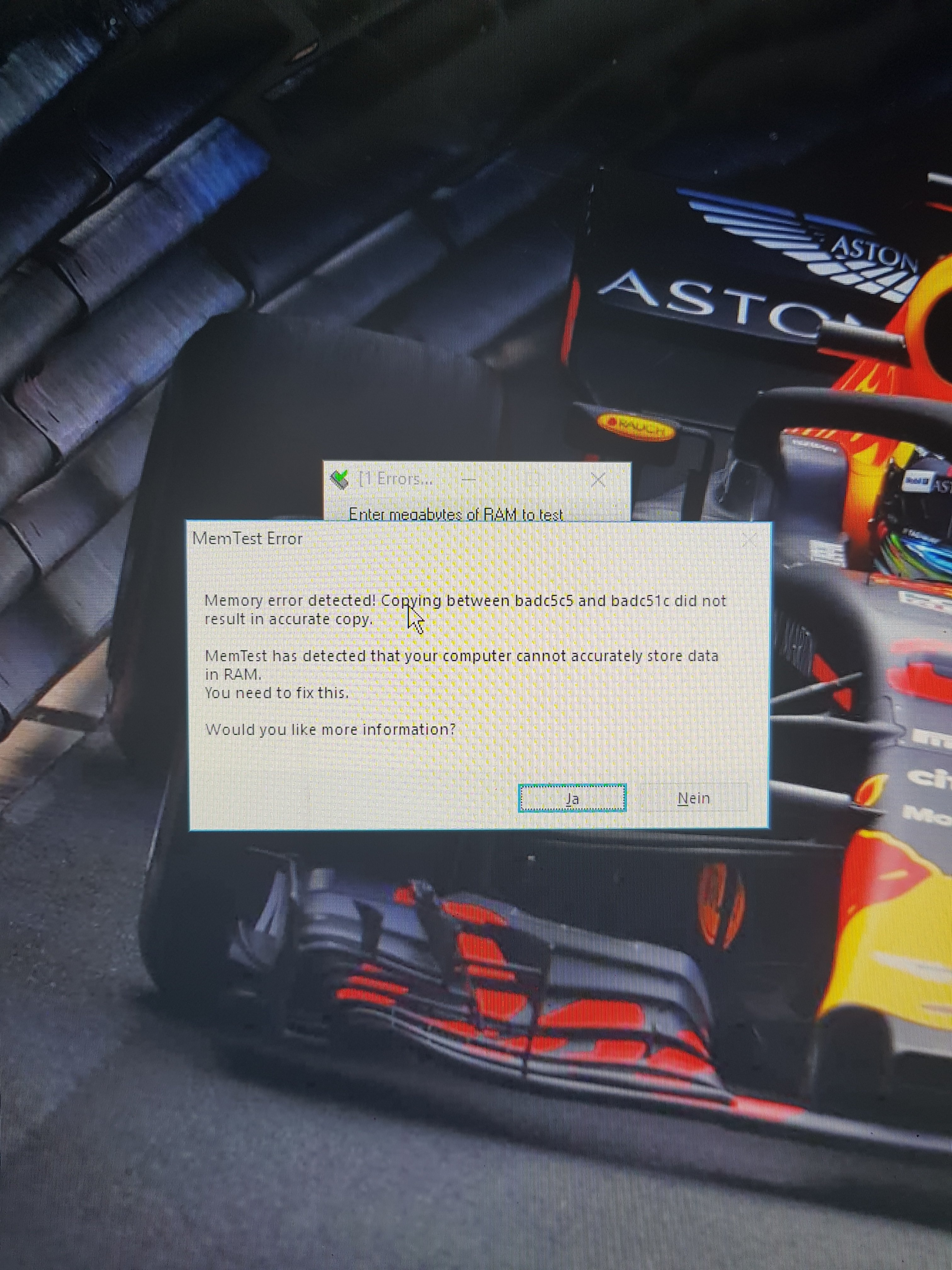

Also ich habe 2 RAM Module. Einmal 4GB von Samsung und einmal 8GB von ADATA. Wenn ich nur mit 4 GB einen MEMTEST laufen lasse bekomme ich direkt Errors (siehe Anhang) und nur mit dem 8 GB Modul bekomme ich nichtmal ein Bild.

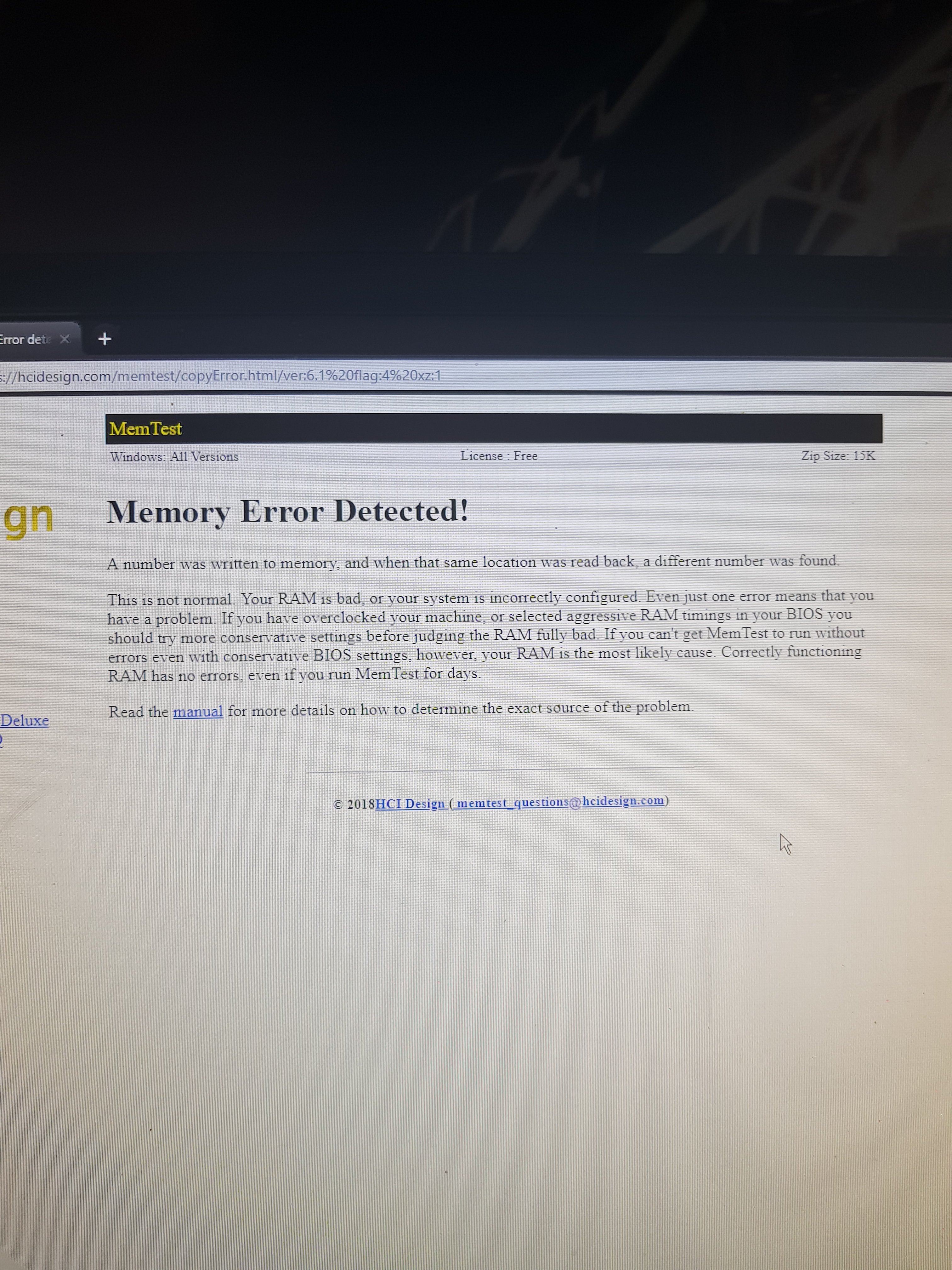

Das kommt wenn ich bei dem oberen Bild auf Ja gehe
Und das kam 10 Sekunden später... Hatte den PC keine 5 Minuten an.

naja ich würde jetzt klar sagen ram defekt... aber das fehlerbild macht mich trotzdem etwas stutzig

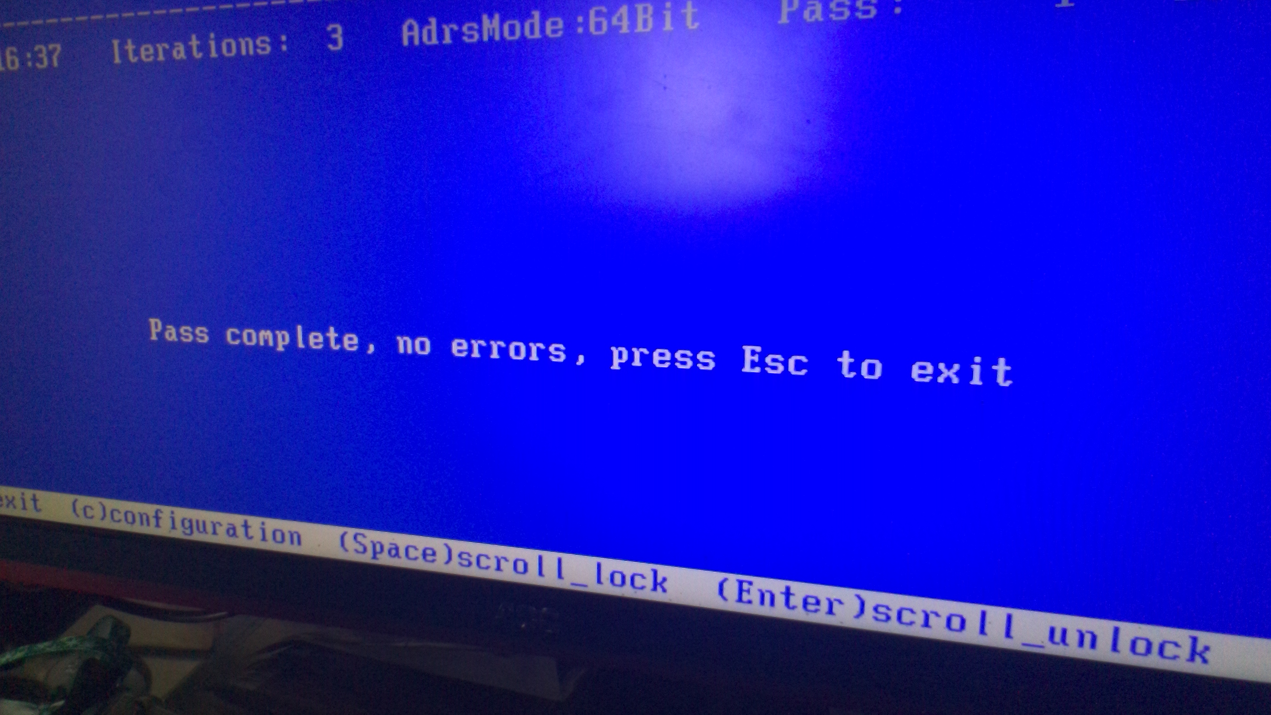

Ich habe nur bei dem Samsung 4GB keine Fehler bekommen, also werde ich mir nochmal ein 8GB Modul bestellen oder soll ich den gleichen RAM Stick nochmal bestellen und die 4GB Ram einsparen?

Irgendwie irritierend: " ....Ich habe nur bei dem Samsung 4GB keine Fehler bekommen, also werde ich mir nochmal ein 8GB Modul bestellen ..." - einen Fehler o. keinen?
Also ist der ADATA okay? Auch im 2. Slot?
