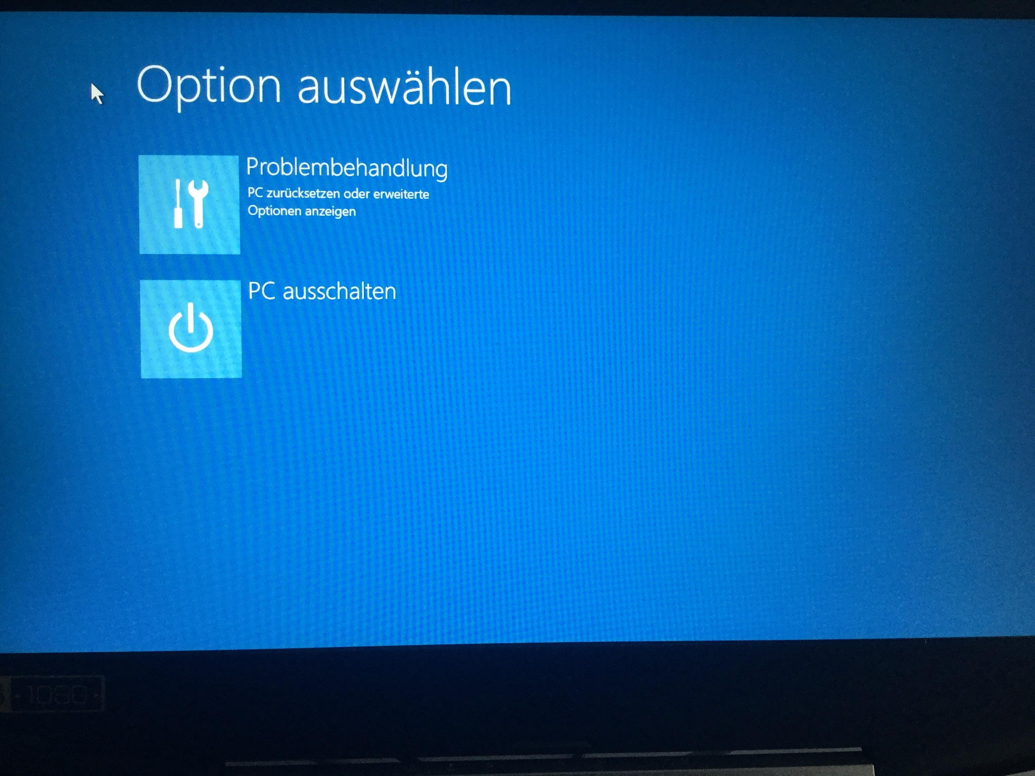

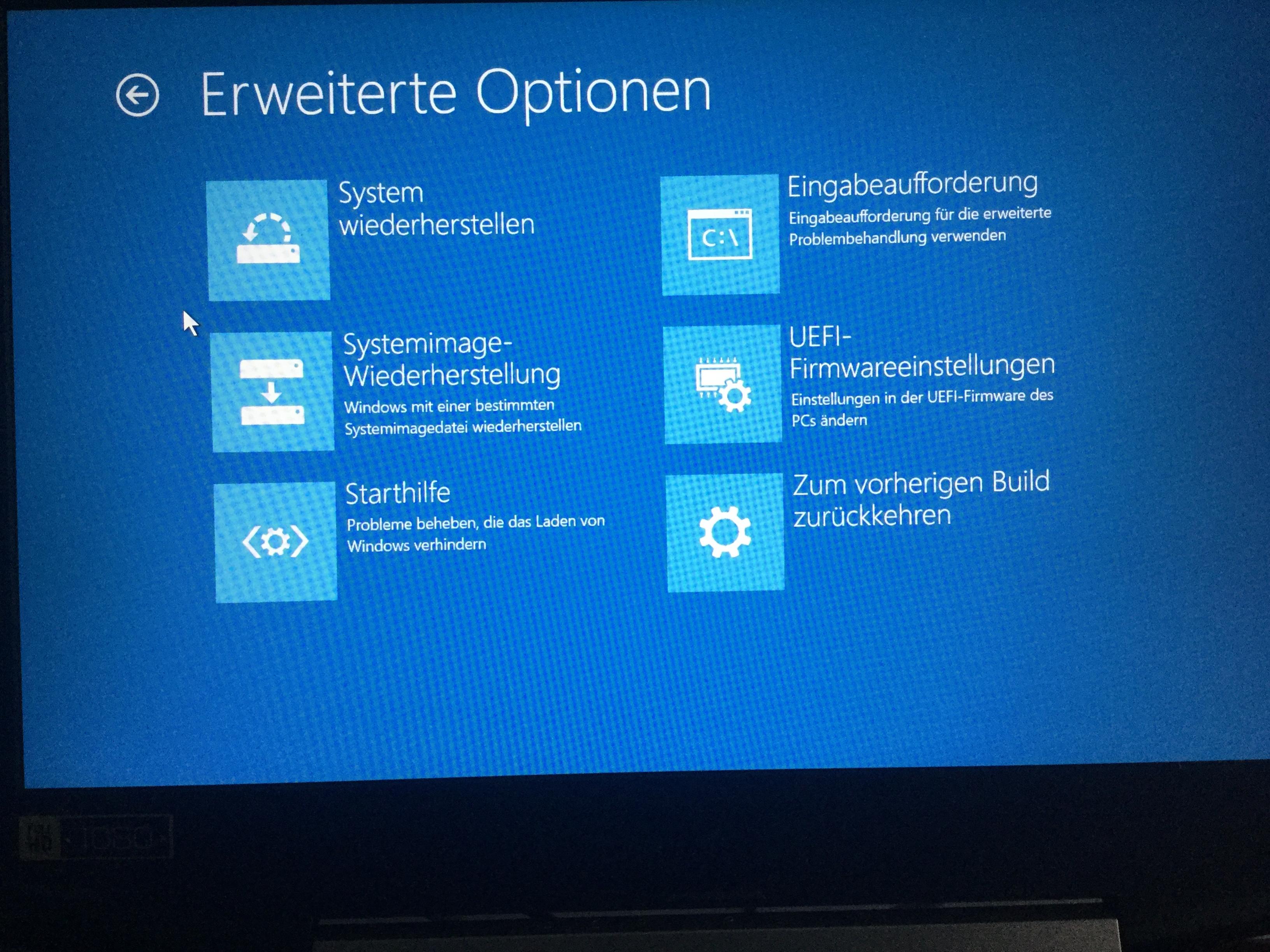

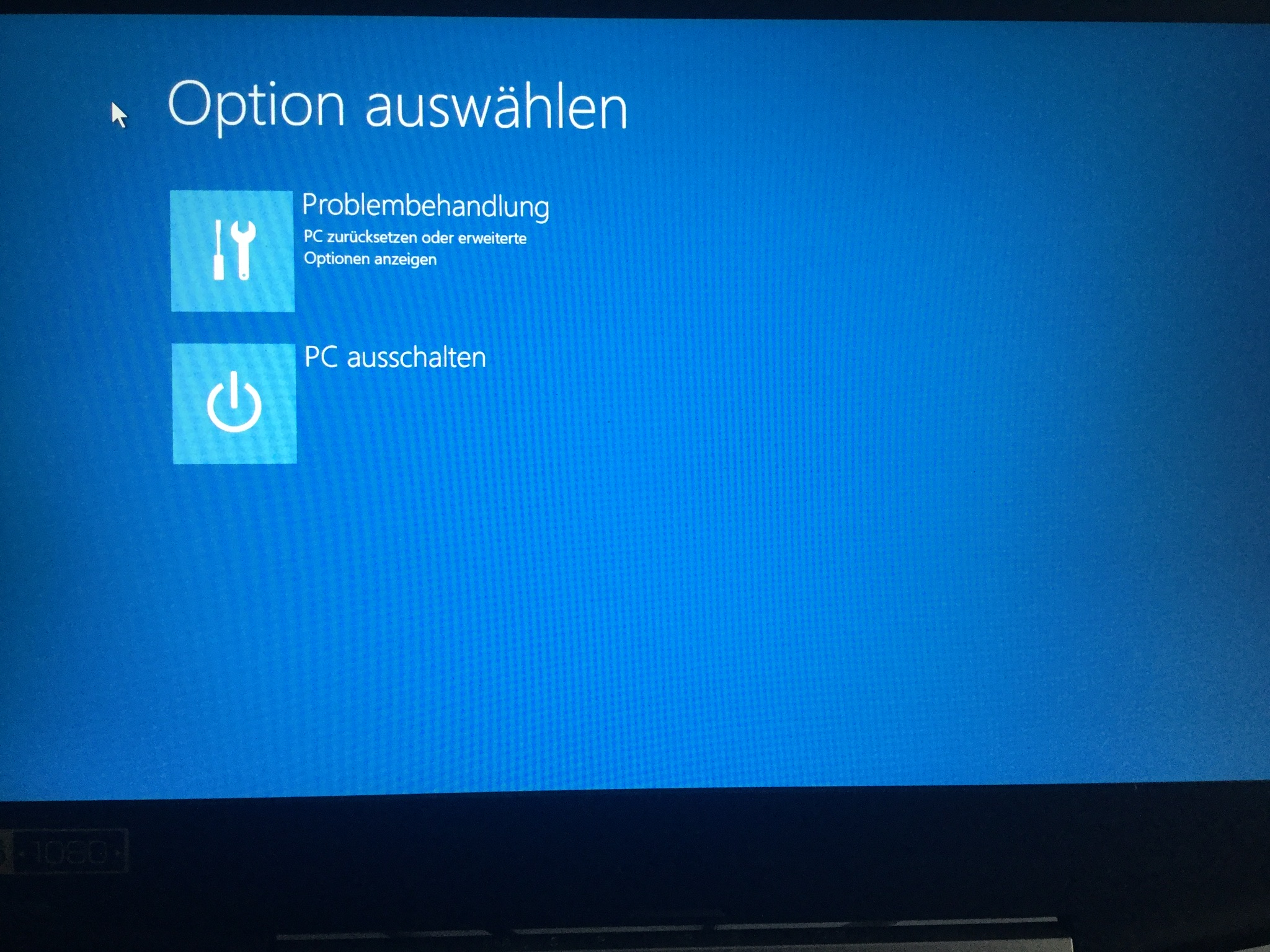

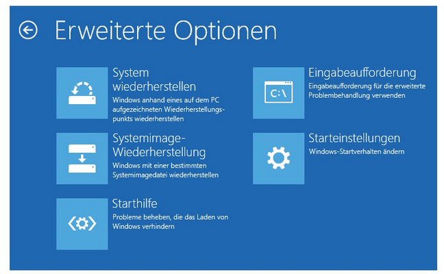

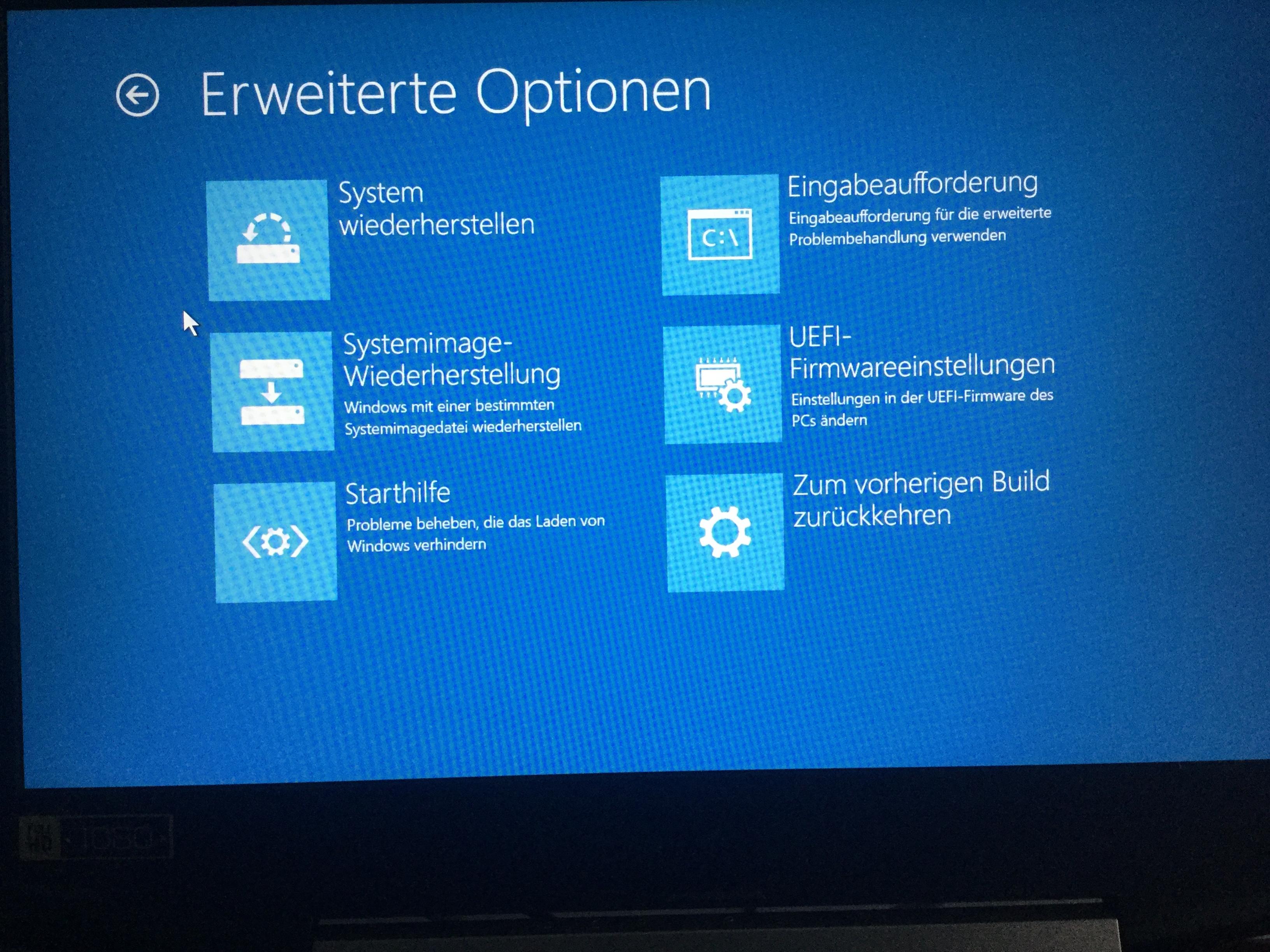

Wo gibt es denn das menü reparieren? Bei mir gibts nur die punkte, siehe anhang. System wiederherstellen kann ich auch nicht, weil er natürlich keine windows installation findet.

Mögliche Lösung: Vom Installationsdatenträger starten (Stick/DVD), ganz wichtig: Im UEFI-Modus. Dann auf "Jetzt installieren" und bei der Frage, wo Windows hin soll, müssten alle Laufwerke und Partitionen angezeigt werden. Wenn nur die EFI-Partition fehlt, kann man sie einfach neu erstellen, das geht manuell mit diskpart.

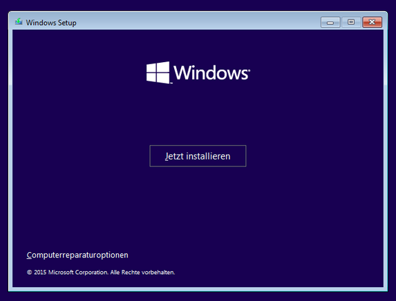

Windows Startreparatur

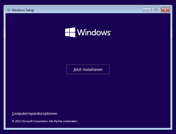

1) Pc mit Win 10 Installations-stick starten, als wolle man installieren.

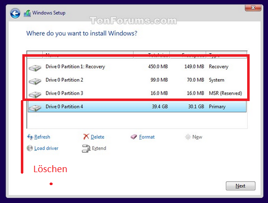

2) Bei einem UEFI/GPT installierten Windows 10 die drei kleinen 100mb/450mb/16MB Teile löschen
3) Die Installation abbrechen. Normalerweise kommt man zum Bildschirm Windows installieren zurück. Sonst PC nochmal mit Stick starten. Siehe Bild 1)
4) Dann Computerreaparaturoptionen wählen. Siehe Bild 1) unten Links Computerreparatur unten links

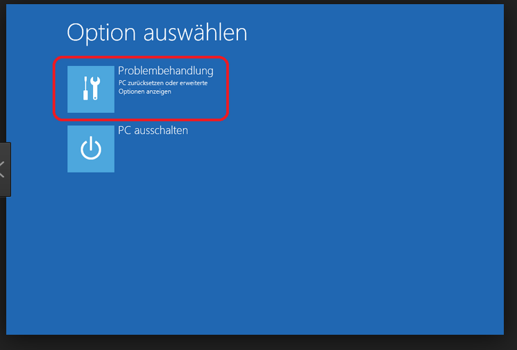

5) Problembehandlung

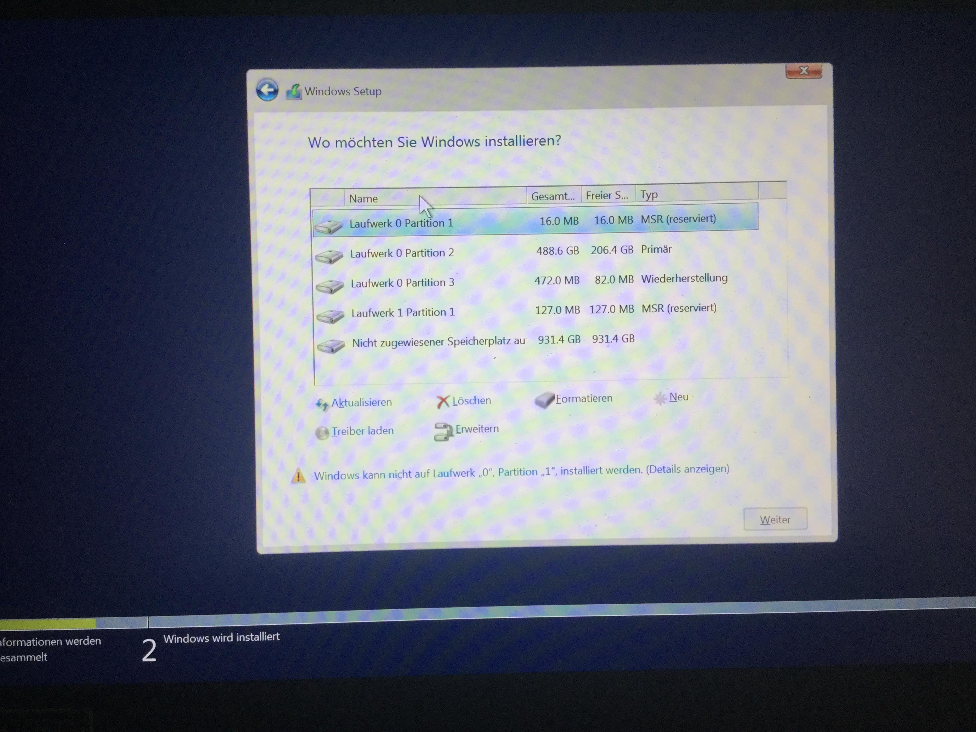

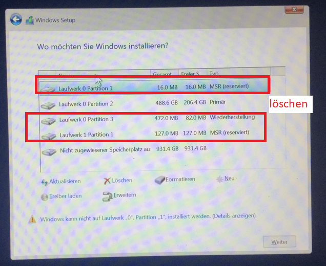

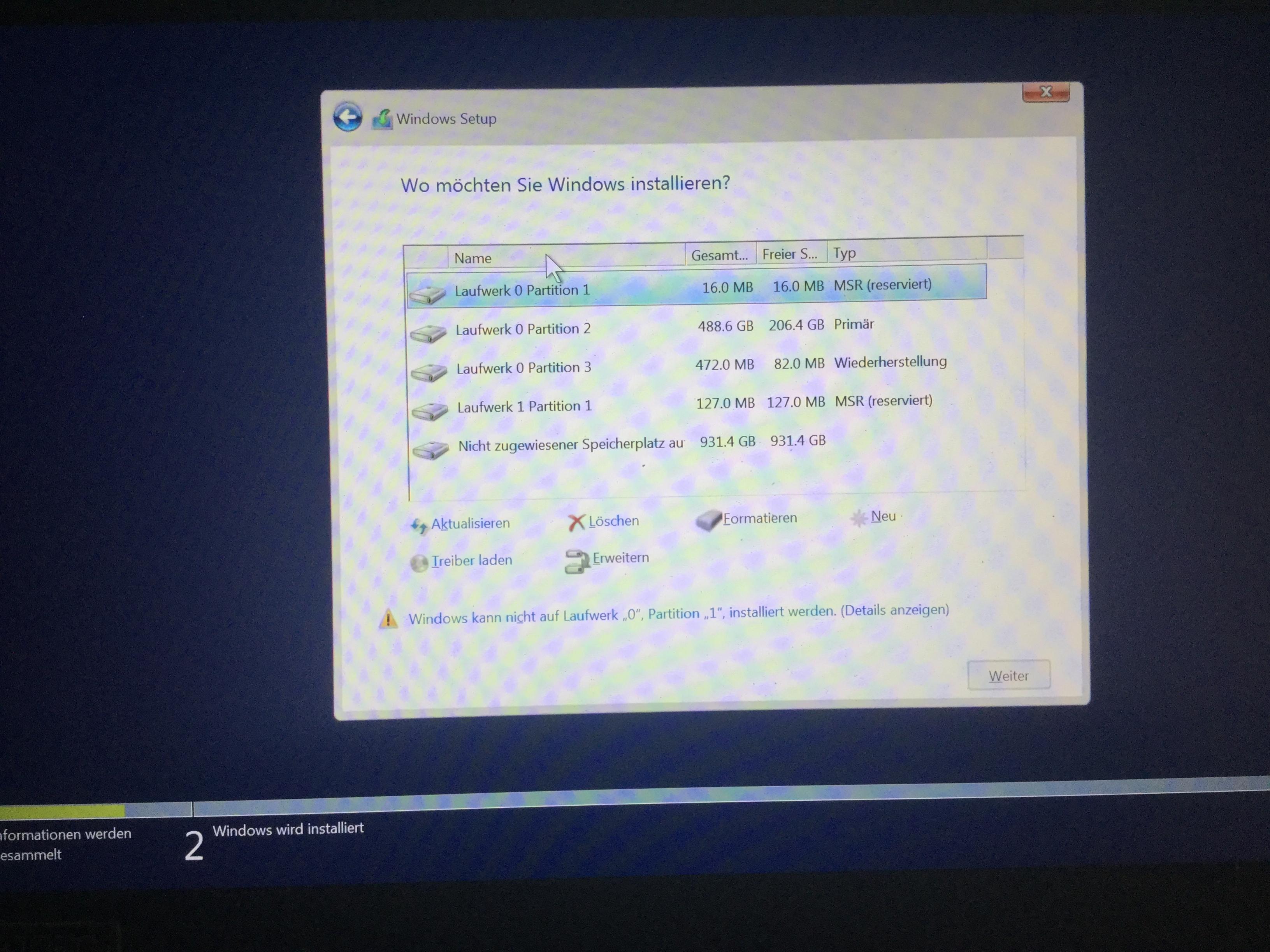

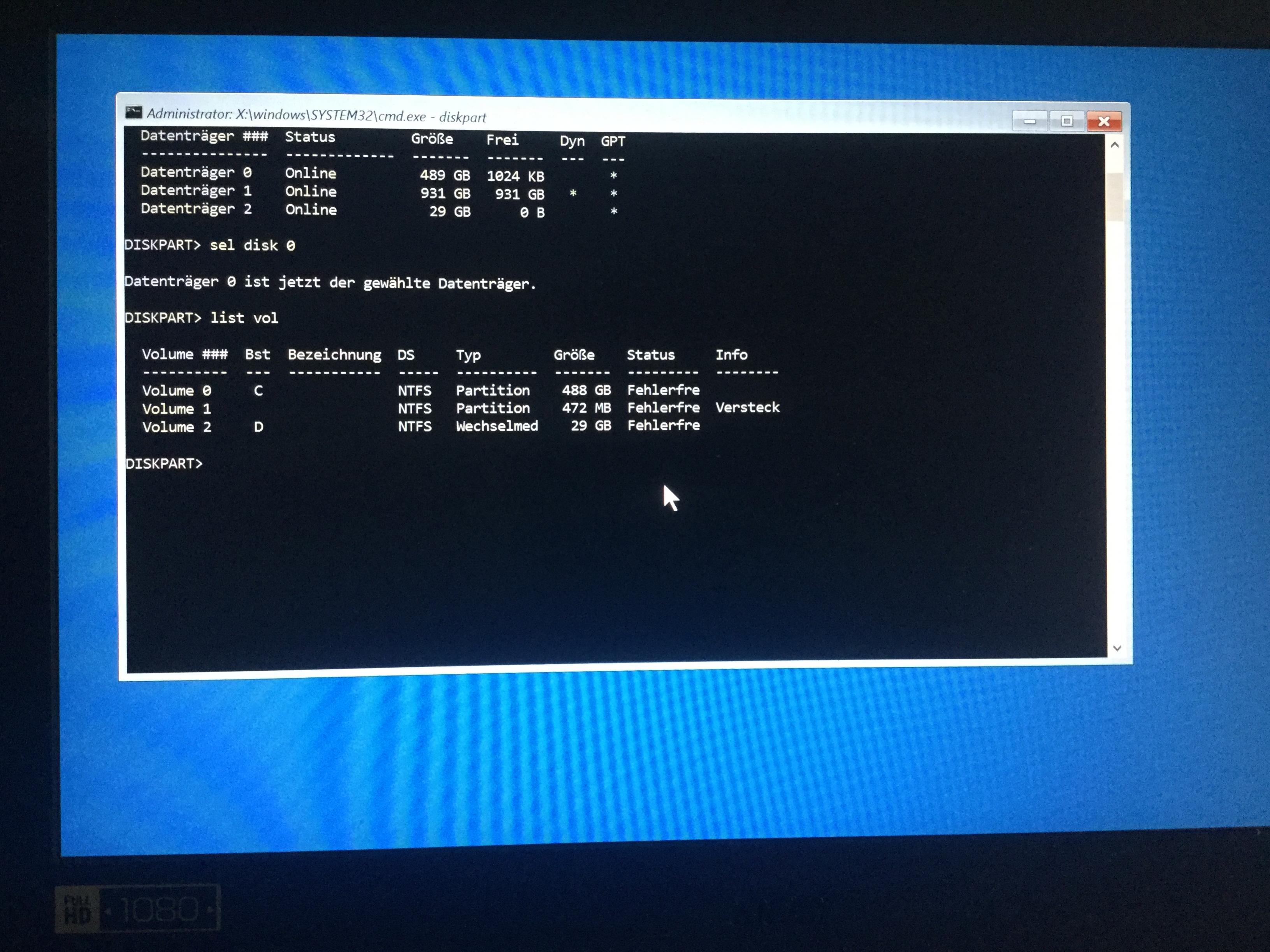

Hier ein Bild von den partitionen und auch von diskpart.
Die vorgeschichte ist die folgende:
Ich habe eine SSD und eine HDD. Windows habe ich auf die SSD installiert, hat alles funktioniert. Allerdings ist mir bei laufenden windows betrieb negativ aufgefallen das die HDD ständig auftourt und lärm macht. Die HDD bestand aus zwei partitionen, eine die ich selber gemacht habe unter windows (sehr groß, 990gb einfach als datengrab) und eine zweite partition die ab werk da war und wo ein "acer linux" (linux kommandozeile, 1GB große partition ungefähr) drauf war (es ist ein laptop, SSD habe ich selber nachgerüstet) UND scheinbar hat windows 10 sich entschieden die boot dateien in diese partition zu speichern (wo das "acer linux" drauf ist). Denn das ist die einzige partition die ich gelöscht habe. Deswegen hat die HDD wohl während ich windows benutze auch alle halbe stunde aufgetourt, obwohl die sehr große partition (das datengrab) komplett leer war und mir windows auch keine datenträgeraktivität angezeigt hat.
Eine EFI systempartition hatte ich auch niemals auf der SSD gehabt, es gab nur eine EFI systempartition auf der HDD, diese partition habe ich gelöscht. PartitionWizard hat mir statt EFI Systempartition halt "Acer linux" angezeigt.
Die Frage ist dann nun halt wie ich diese boot partition nun auf die SSD bastel. Ich muss dann ja irgendwie eine partition im richtigen format auf der SSD erstellen und da dann die boot-dateien drauf schreiben. Diese befehle von wegen fixboot /rec habe ich schon durchgearbeitet, aber die scheinen wohl keine wirkung zu zeigen weil ich wohl erst eine partition auf der SSD erstellen muss auf die die boot-dateien draufkönnen.
Die anleitungen von "engine" gehen ja irgendwie schon davon aus das eine UEFI systempartition existiert, ist aber bei mir ja nicht der fall.
Ich bin jetzt dabei windows neu zu installieren. Da ging denke ich nichts mehr. Ich hab versucht mittels der anleitung hier https://msdn.microsoft.com/de-de/library/hh825686.aspx eine EFI systempartition mit diskpart zu erstellen, hat aber nicht funktioniert.
Hoffentlich pflanzt mir wenigstens windows diesmal die EFI partition auch auf die SSD und nicht wieder auf die HDD.
jetzt wird es klarer, auf der SSD war nie eine, und bei mir ist die Bootpartition extra auf einem anderem Laufwerk und nicht auf der SSD :D .
Mal schauen...
Nur eine Vermutung:
1. mache ein Windows-Image von der SSD
2. starte eine komplett neue Windows-Installation 10 auf der SSD und nur mit der SSD, also mit formatieren usw. Hier werden also alle notwendigen Partitionen auf der SSD angelegt
3. spiele später das Image wieder zurück in die korrekte Windows-Partition
4. lasse Windows die Startumgebung reparieren
Wenn es nicht klappt, Windows wirklich neu auf die SSD installieren. Wenn die Windowsinstallation einfach ist, dann sowieso.

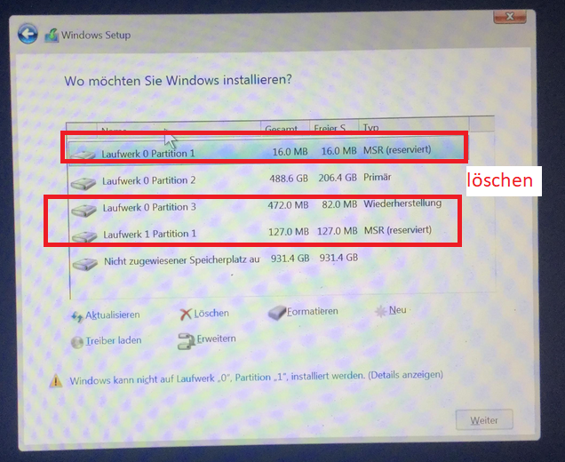

Manuell:
sonst müsstest du ja die Windowspartition verschieben, um vorne Platz zu machen.
Du musst nur die rot umrandeten löschen, die 1 TB Platte abhängen. Dann meine oben angeführte Anleitung druchführen.
Mehr ist nicht zu machen.
@psonderosa Verdammt ich hab deinen post ganz übersehen. :freak: Sorry.
Jetzt ists schon zu spät, habe nun windows schon neu installiert und diesmal ist die EFI partition auch auf der SSD. Ist jetzt kein beinbruch, sind keine wichtigen daten verloren gegangen.
Aber wieso hätte man denn die Wiederherstellungs partition und die MSR partition erst löschen müssen bevor man die Starthilfe startet? Ich denke mal alles was die Starthilfe macht, ist die MSR und EFI Partition neu anzulegen und neu zu beschreiben. Also praktisch das gleiche was man auch selber auch per hand mit diskpart machen kann. Ich konnte aber auch über diskpart keine EFI partition erstellen, da kam mir dann als fehlermeldung das der datenträger entweder nicht GPT ist (ist er allerdings), es zu viele partitionen gibt (es gab nur 3), oder kein platz mehr da ist (über 200GB frei, 100mb kann man davon sicherlich partitionieren).
Theoretisch, nur befindet sich die MSR-Partition "links" von der Windows-Partition und bietet nur 16MB. Das reicht aber nicht, um die EFI-Partition unterzubringen (auf die MSR-Partition kann man komplett verzichten, im Grunde ist sie garkeine, sondern nur unzugewiesener, leerer Speicherplatz).
Mögliche Lösung: Die Windows-Partition extern sichern, SSD plattmachen, mit Windows-Setup/Diskpart neu partitionieren, Windows-Partition zurückspielen, Reparatur ausführen lassen (falls das nicht erfolgreich ist: Den Booteintrag in der Konsole mit bcdedit neu schreiben lassen), fertig.
