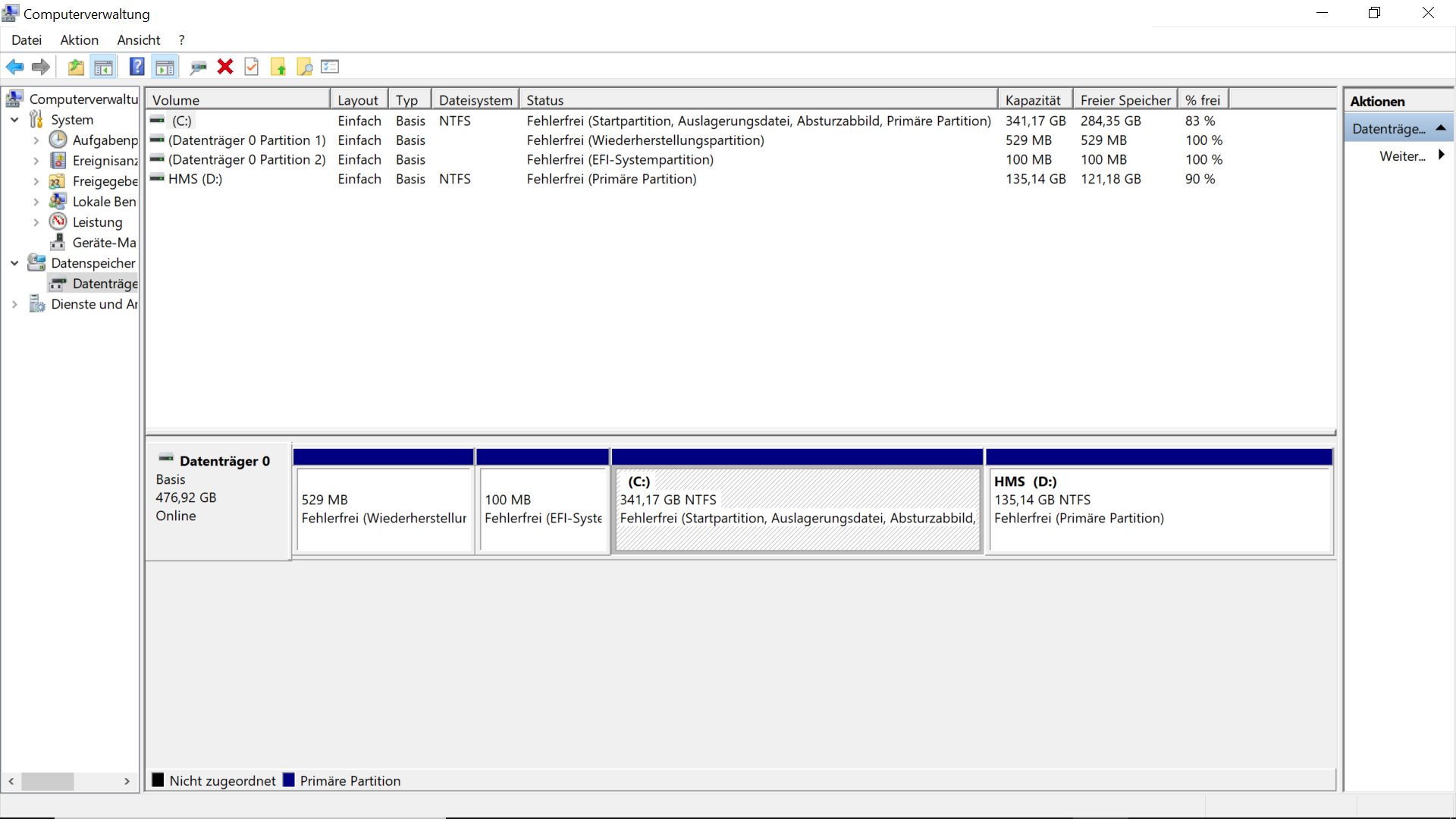

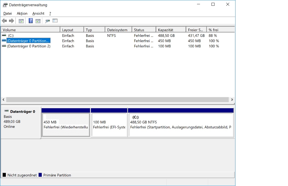

Also bei mir siehts nun so aus (siehe anhang). Also 100MB EFI partition. Wofür die wiederherstellungspartition ist, weiß ich aber nicht so recht. Ich glaube kaum das man ein backup in 450mb quetschen kann. Außerdem scheint diesmal keine MSR Partition angelegt worden zu sein.
Opa Hermie
Captain
- Mai 2013
- 3.622
Die MSR-Partition wird unter Windows in der Datenträgerverwaltung nicht angezeigt. Du kannst es aber ganz einfach prüfen, indem Du z.B. vom Stick das Setup startest und die angezeigten Laufwerke/Partitionen anschaust.
Die Recovery enthält kein komplettes Windows-Image, das würde nicht draufpassen. Es ist nur WinPE (eine Art Mini-Windows) drauf, mit der die wichtigsten Funktionen ausgeführt werden können; früher gabs das nicht und man musste zur Reparatur von CD, DVD oder der hersteller-eigenen Recovery starten.

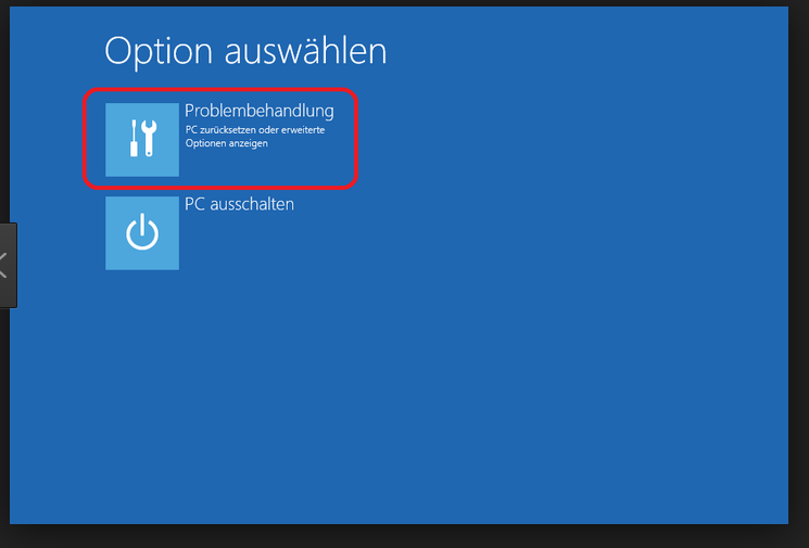

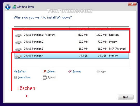

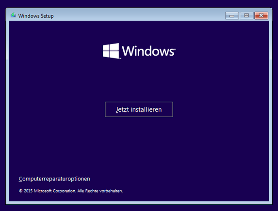

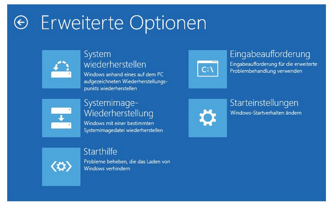

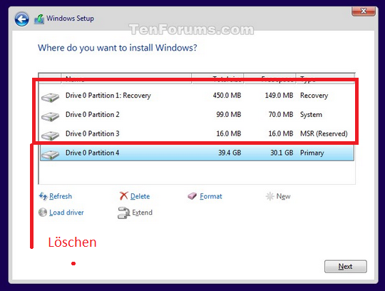

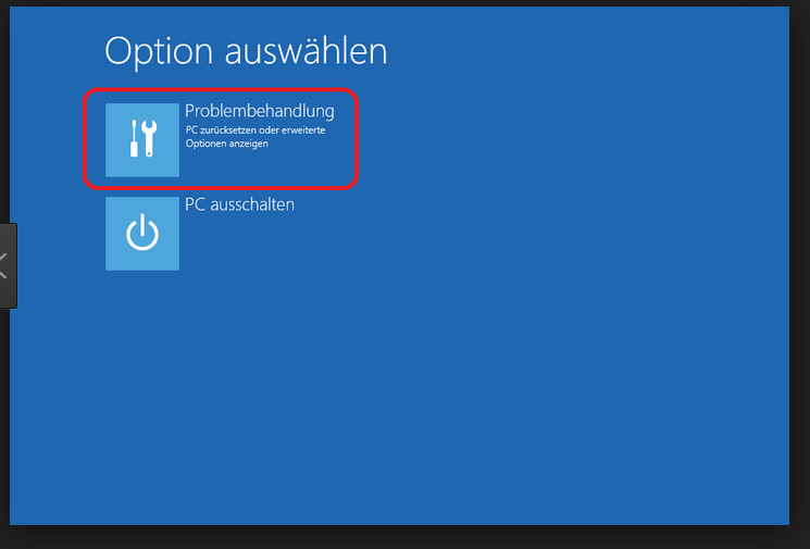

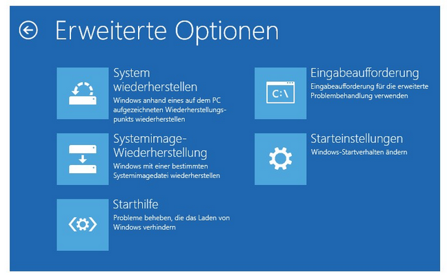

Ponderosa schrieb:Windows Startreparatur
1) Pc mit Win 10 Installations-stick starten, als wolle man installieren.
2) Bei einem UEFI/GPT installierten Windows 10 die drei kleinen 100mb/450mb/16MB Teile löschen
3) Die Installation abbrechen. Normalerweise kommt man zum Bildschirm Windows installieren zurück. Sonst PC nochmal mit Stick starten. Siehe Bild 1)
4) Dann Computerreaparaturoptionen wählen. Siehe Bild 1) unten Links Computerreparatur unten links
5) Problembehandlung
6) Starthilfe starten
7) Dann wird eine Startdiagnose ausgeführt. Danach werden die Reparaturen ausgeführt.
Am Ende startet der PC wieder.
