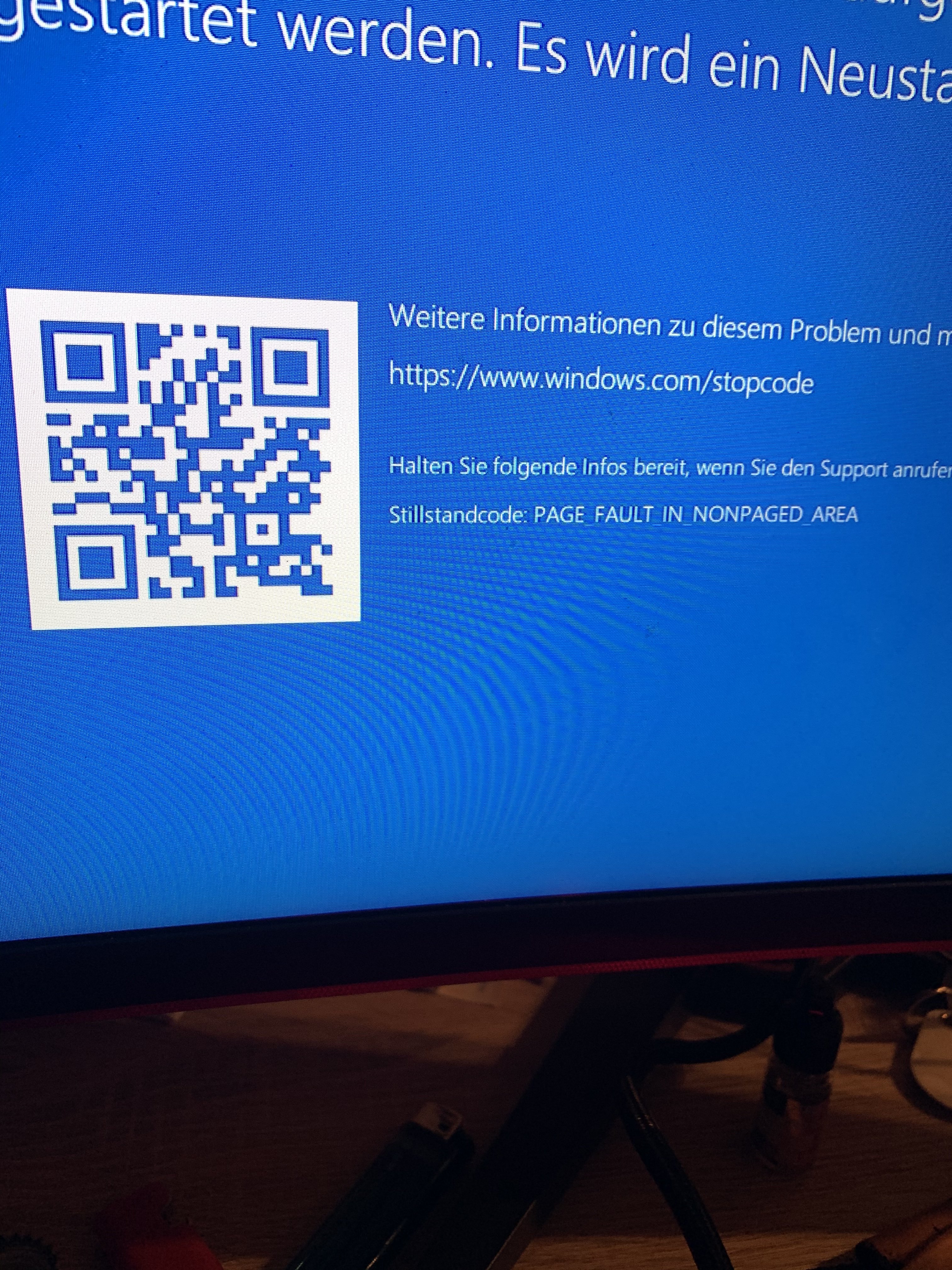

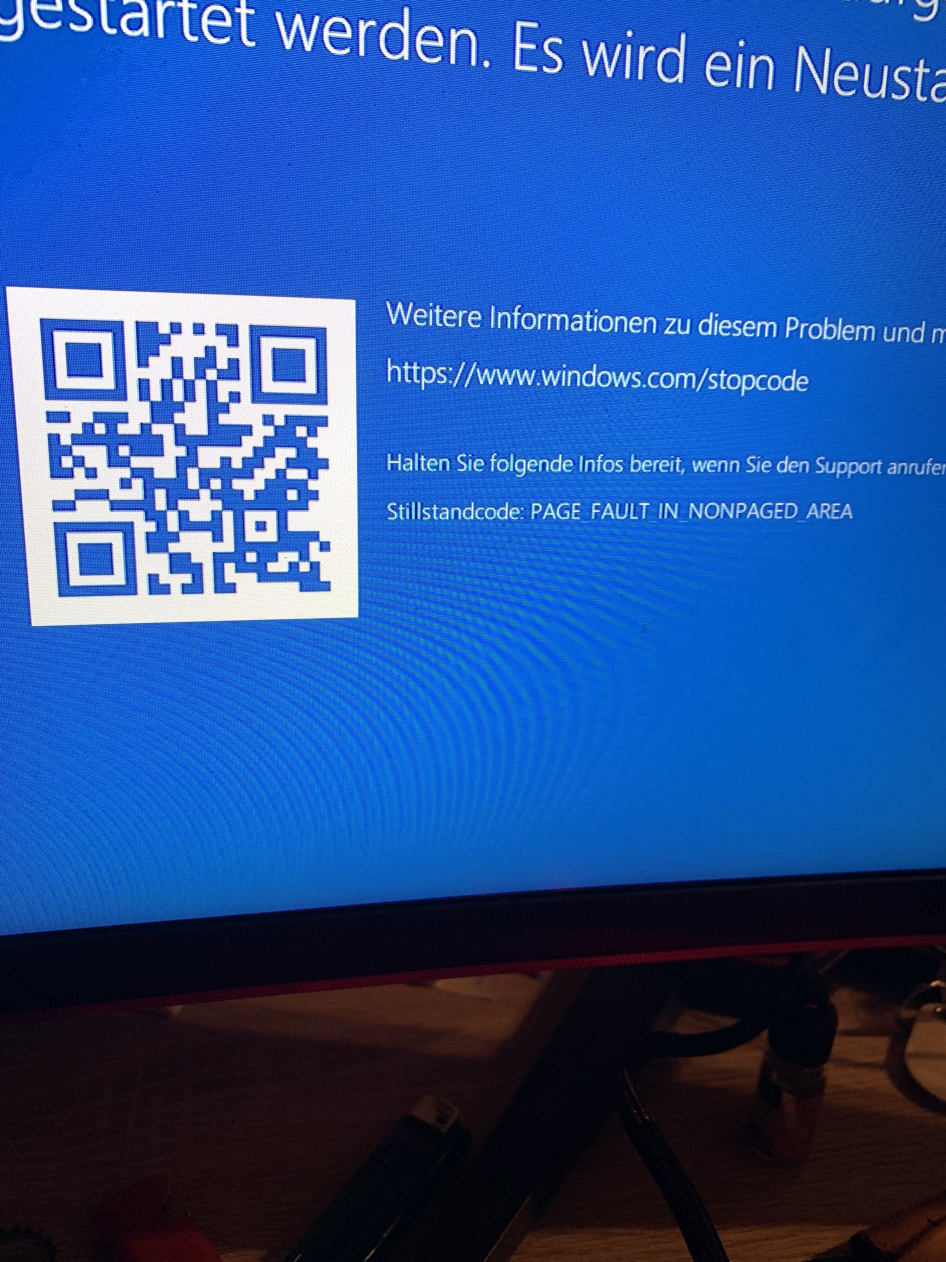

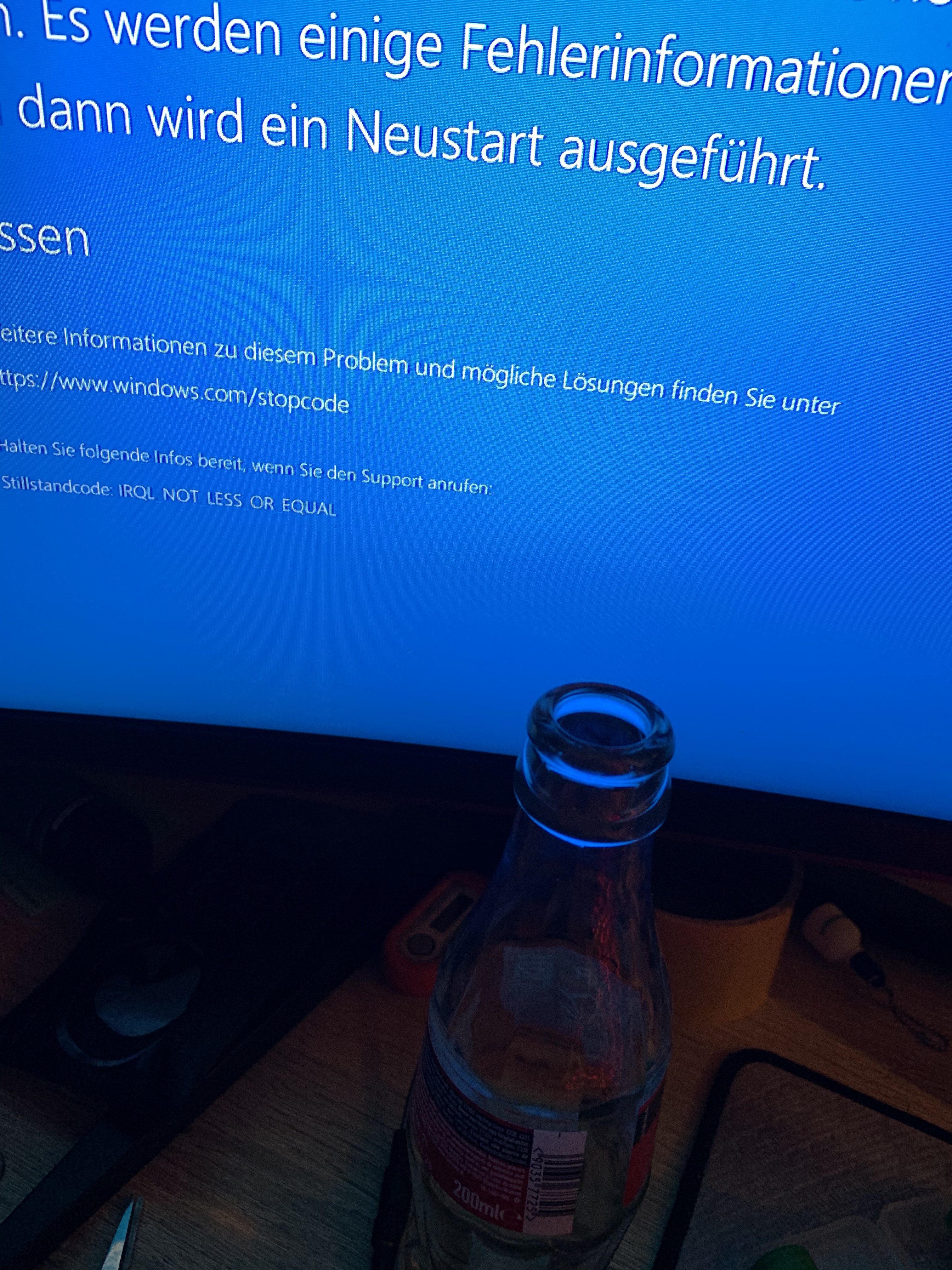

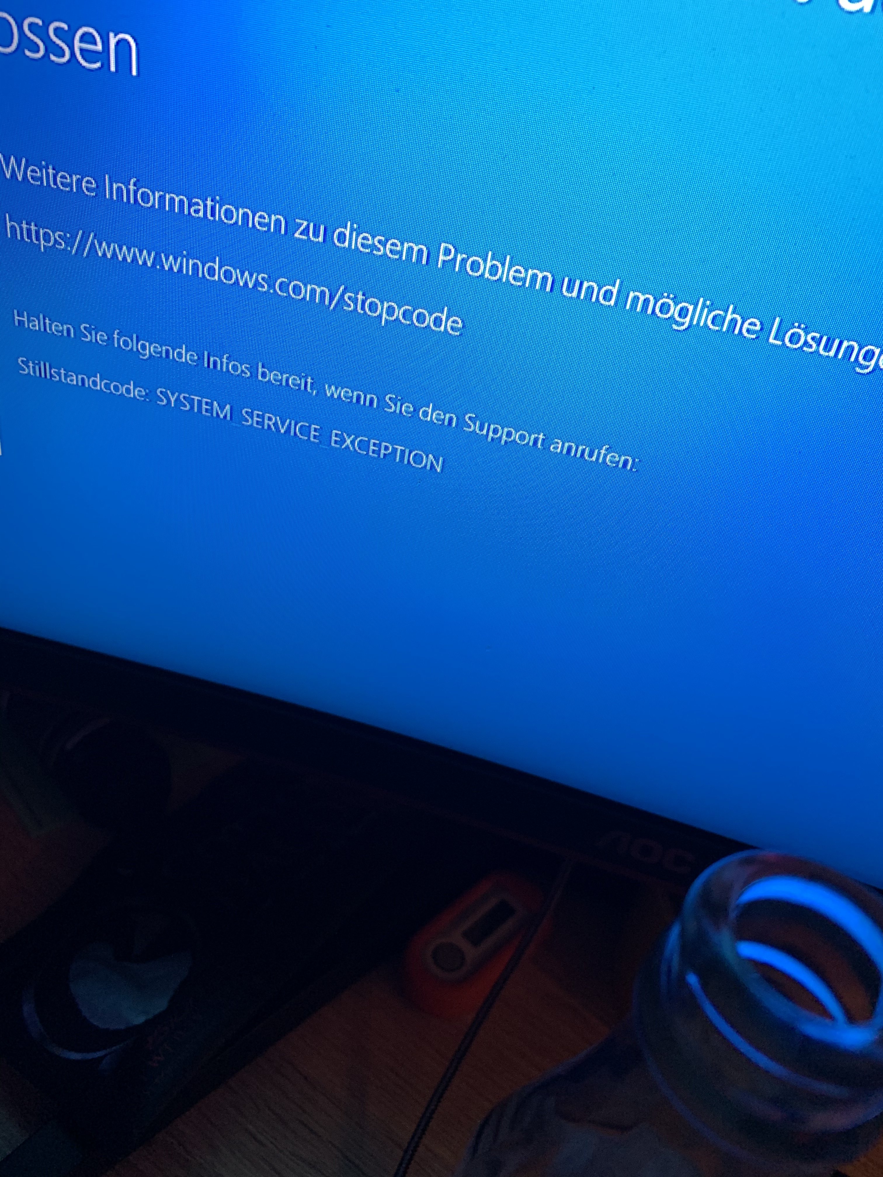

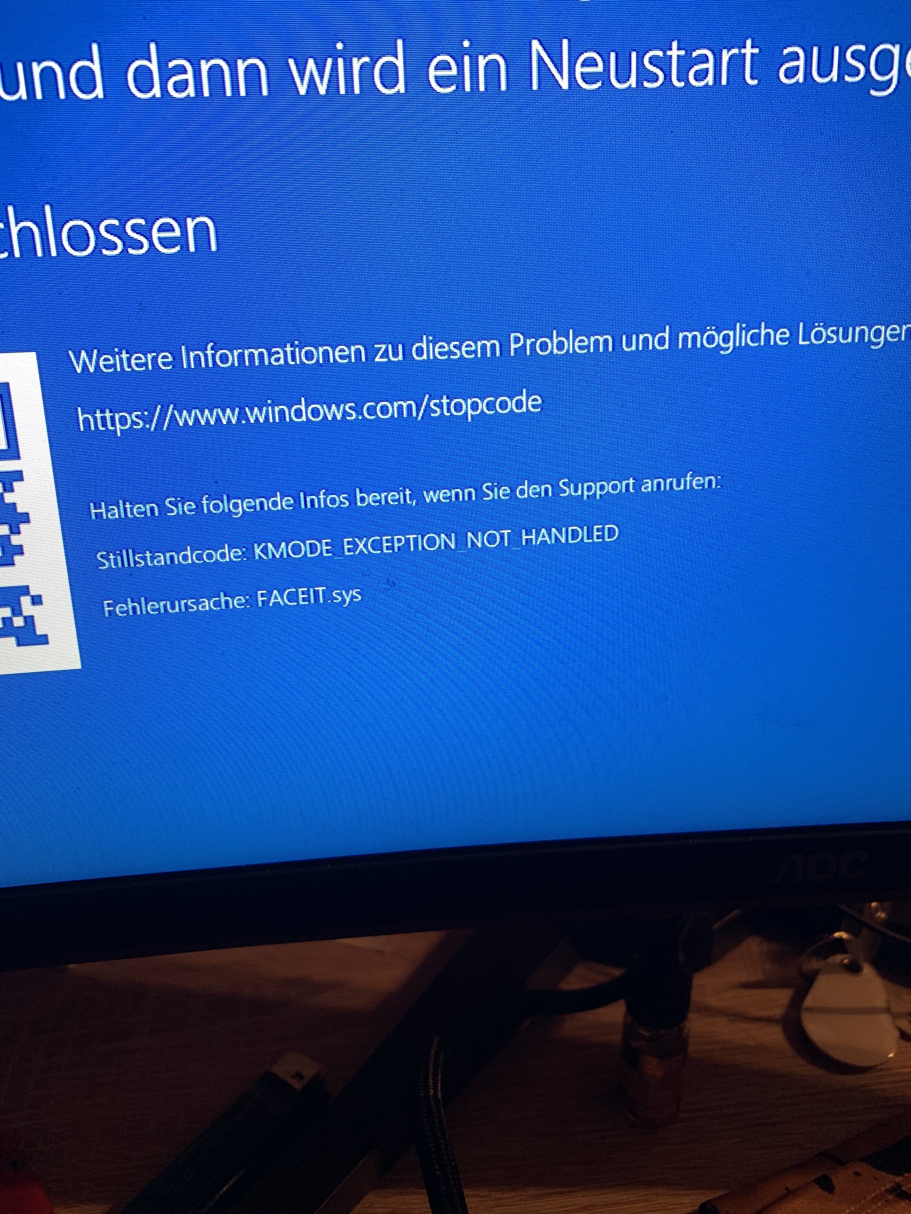

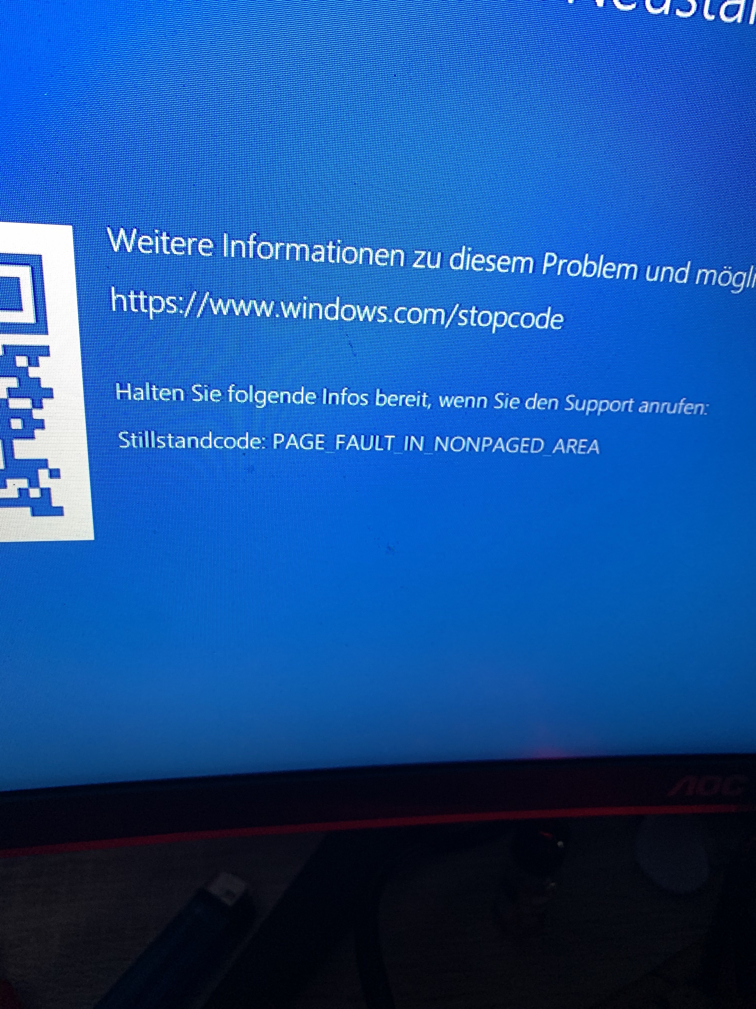

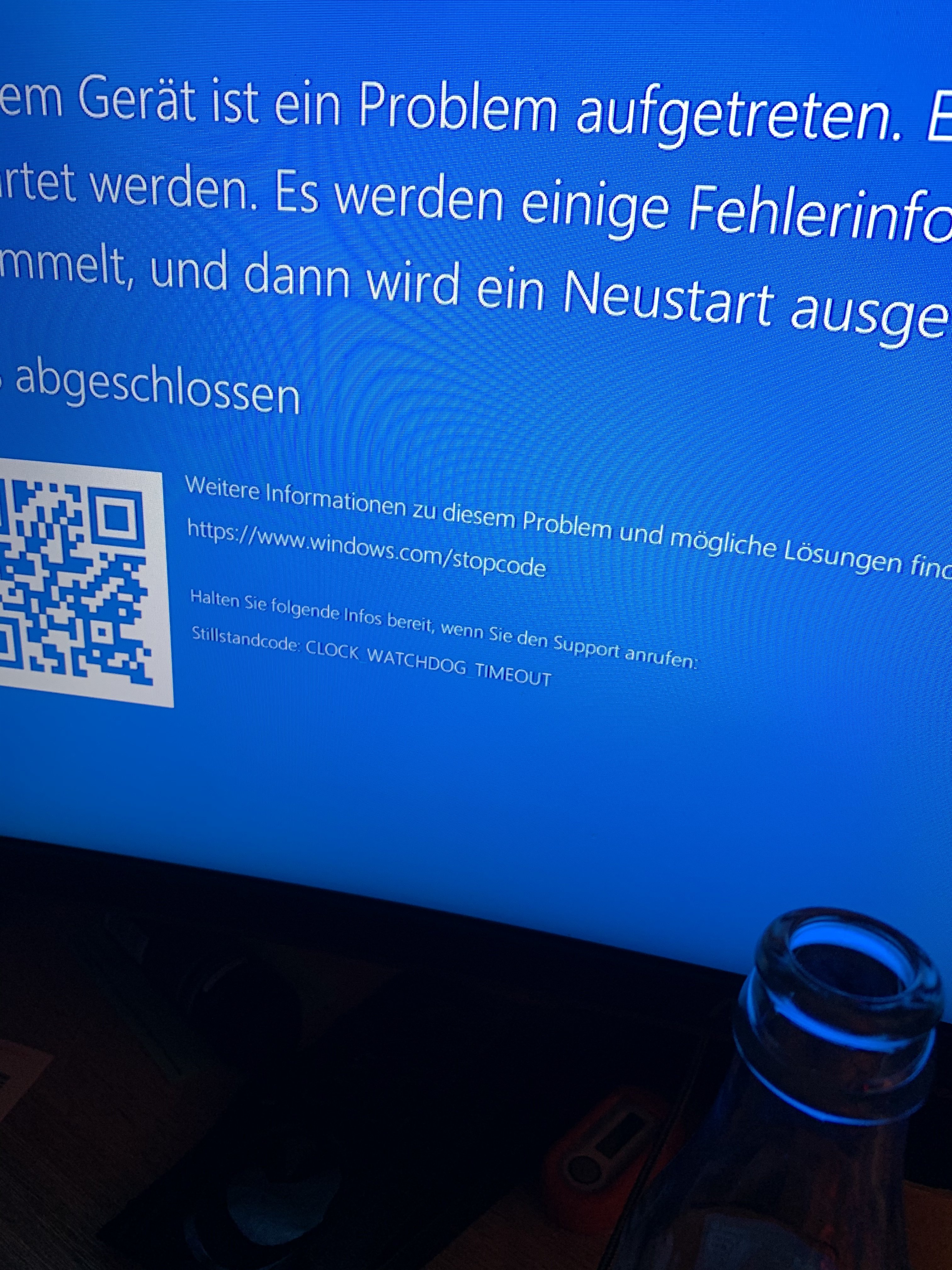

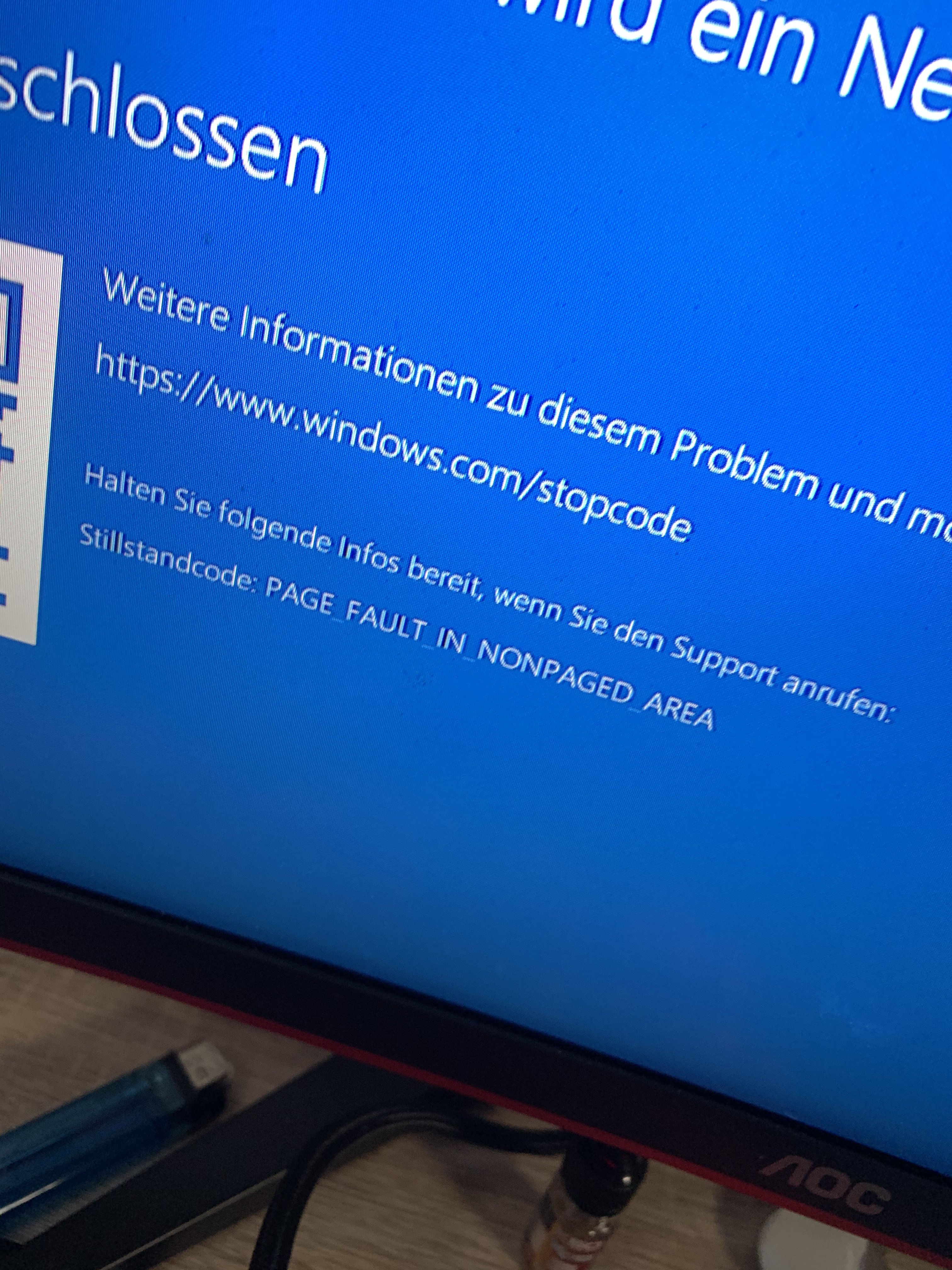

ich bin am verzweifeln hier... ich erkläre mal kurz alles

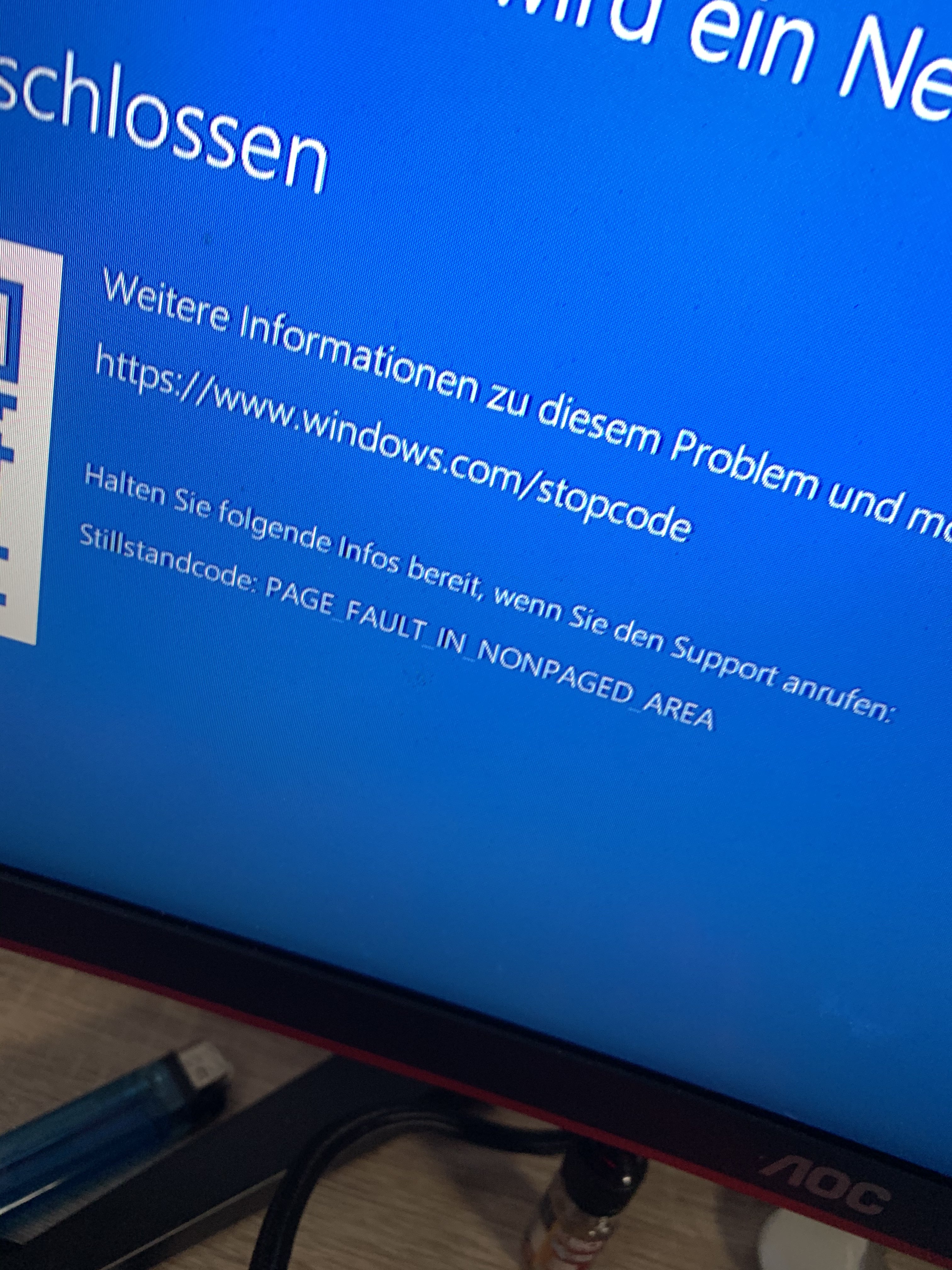

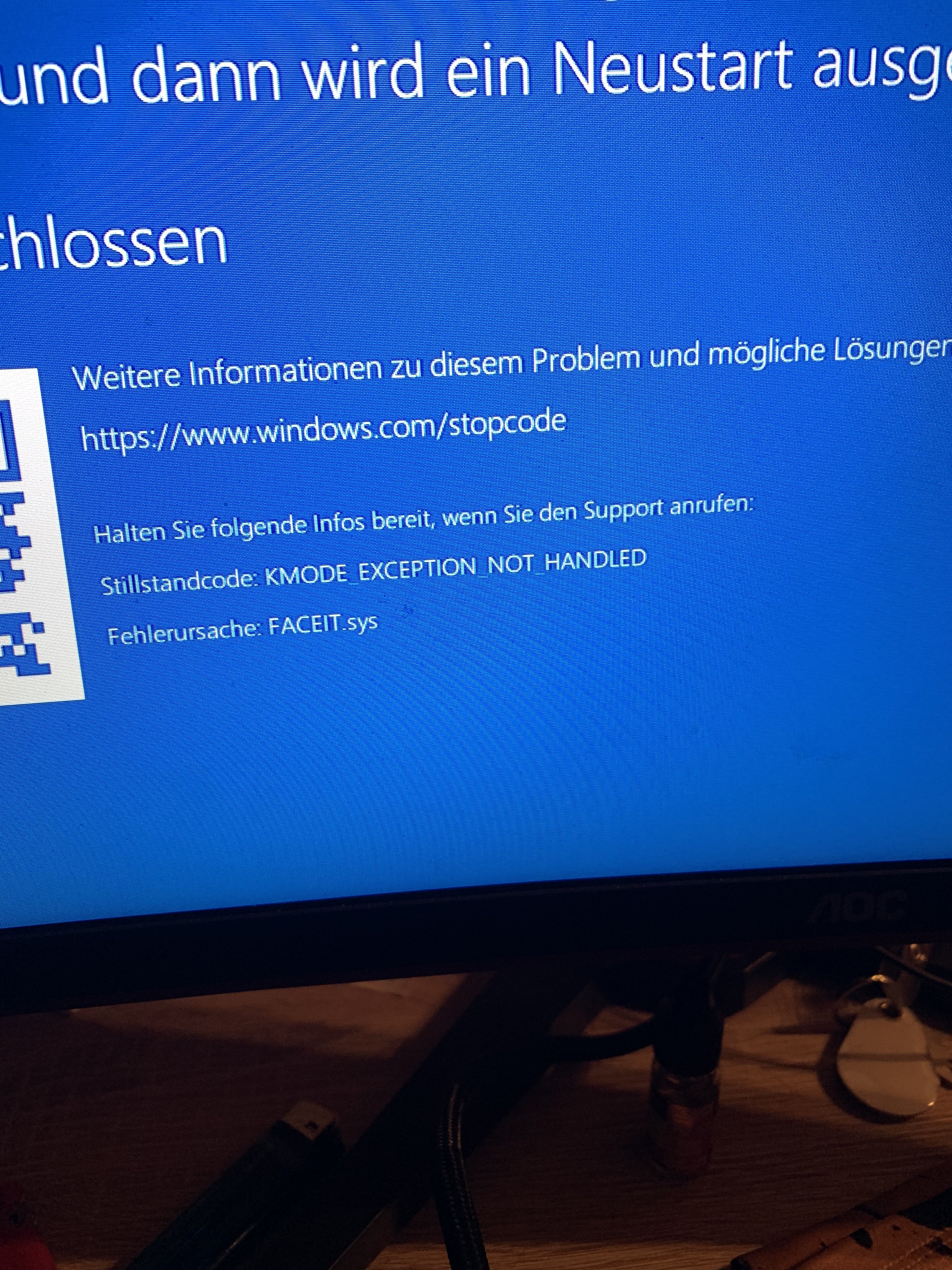

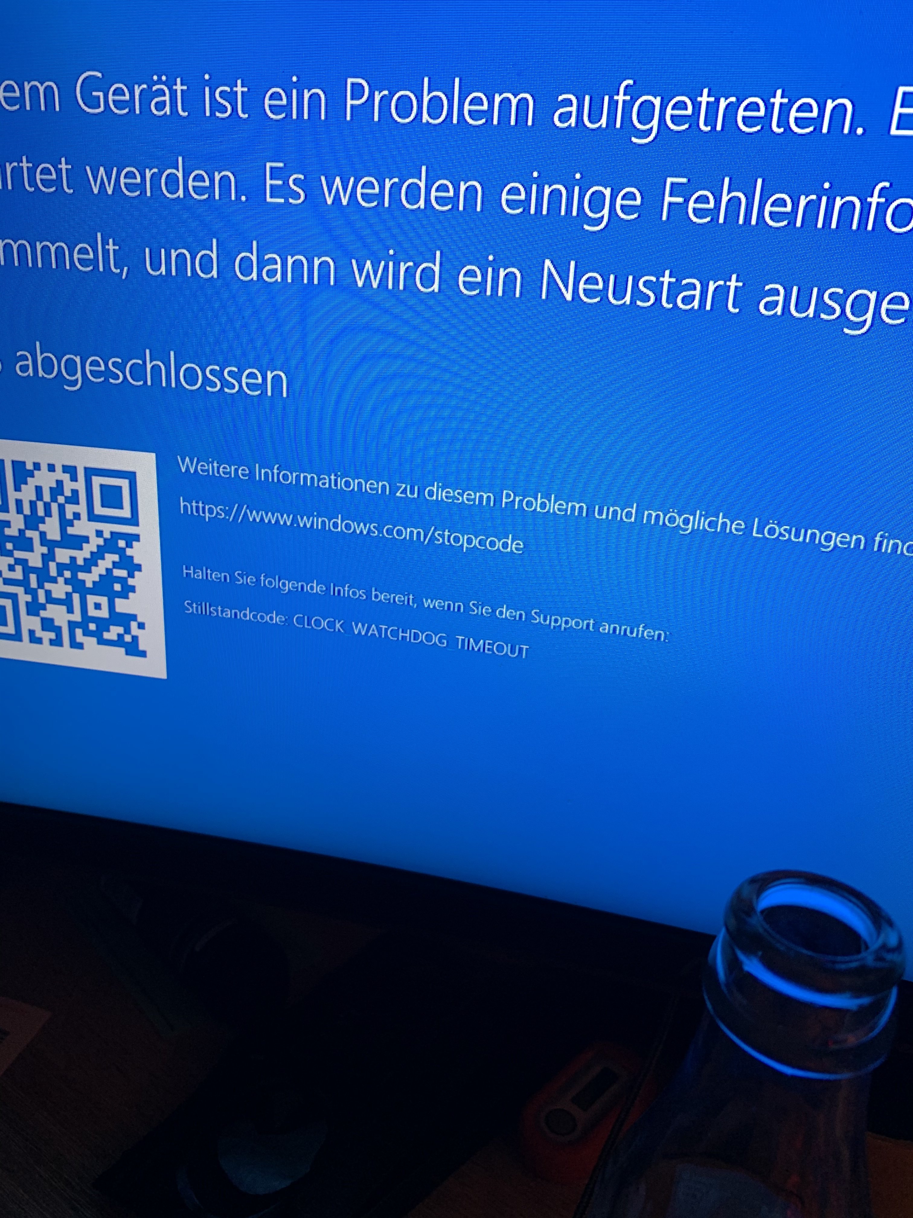

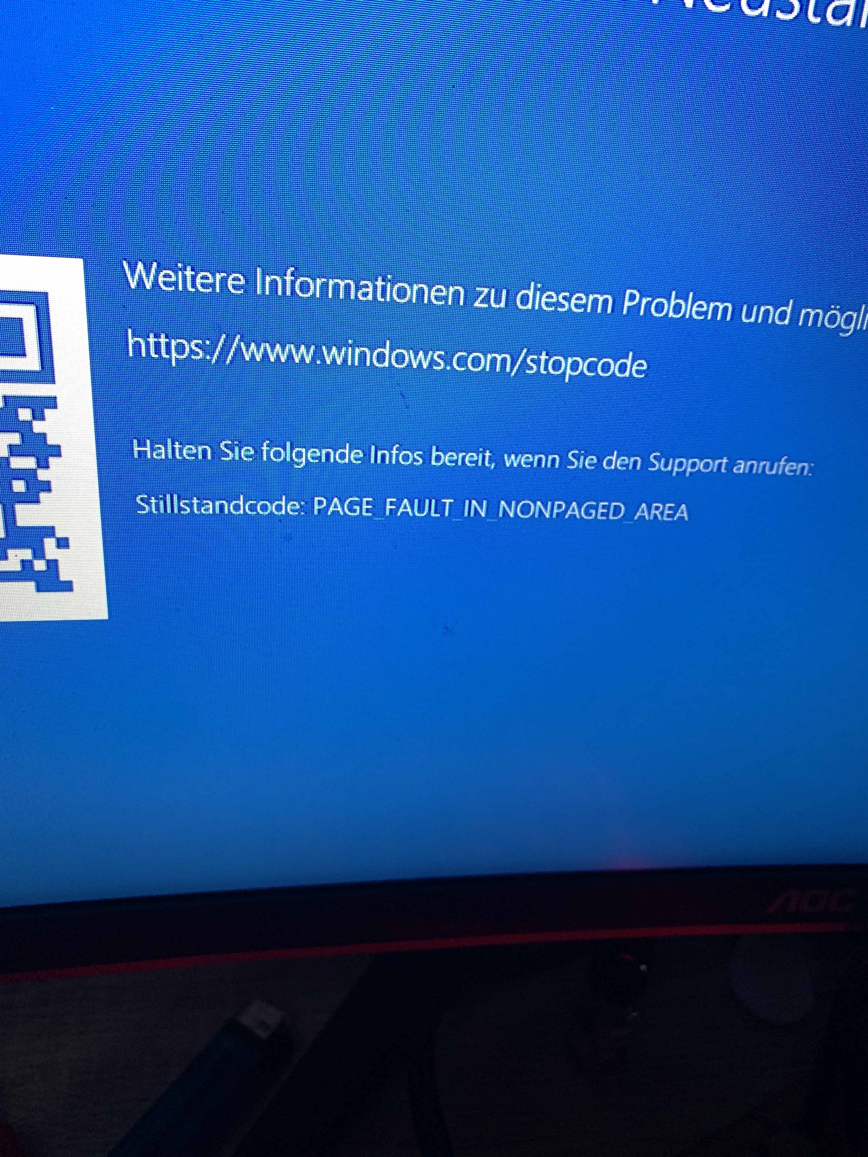

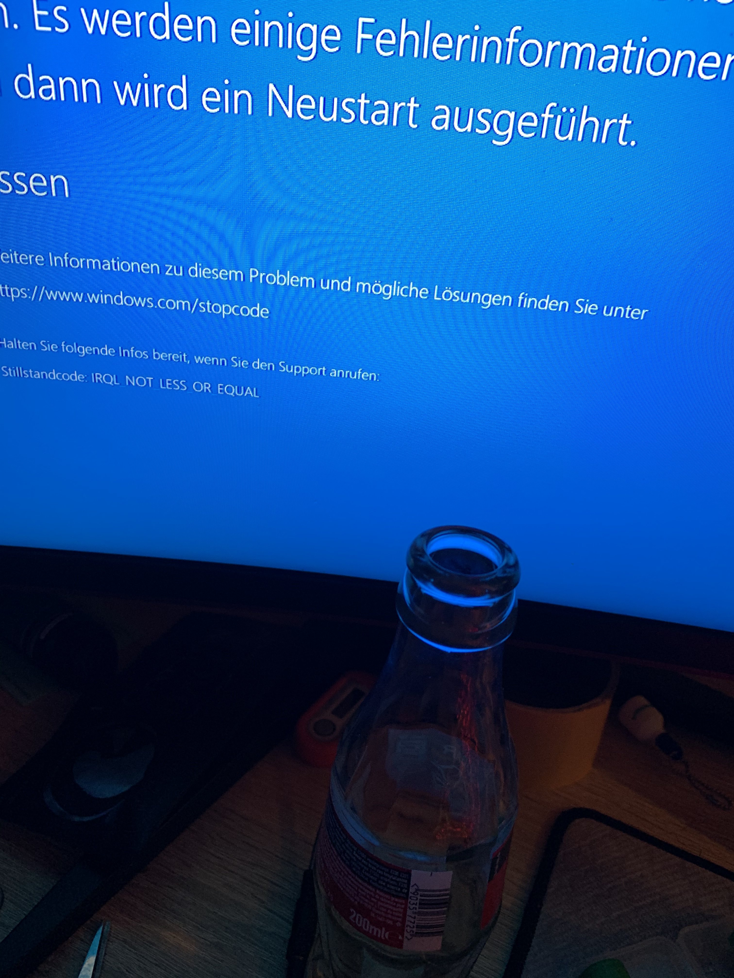

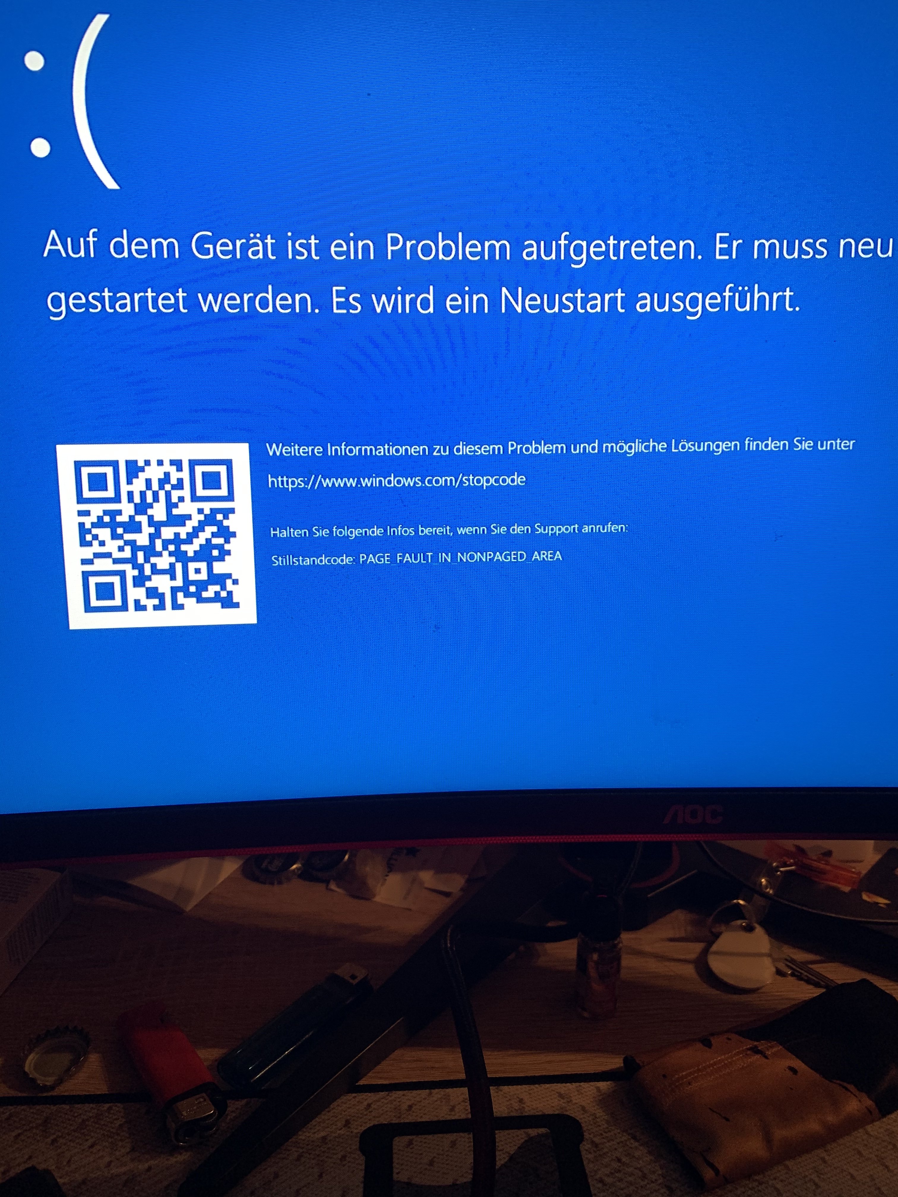

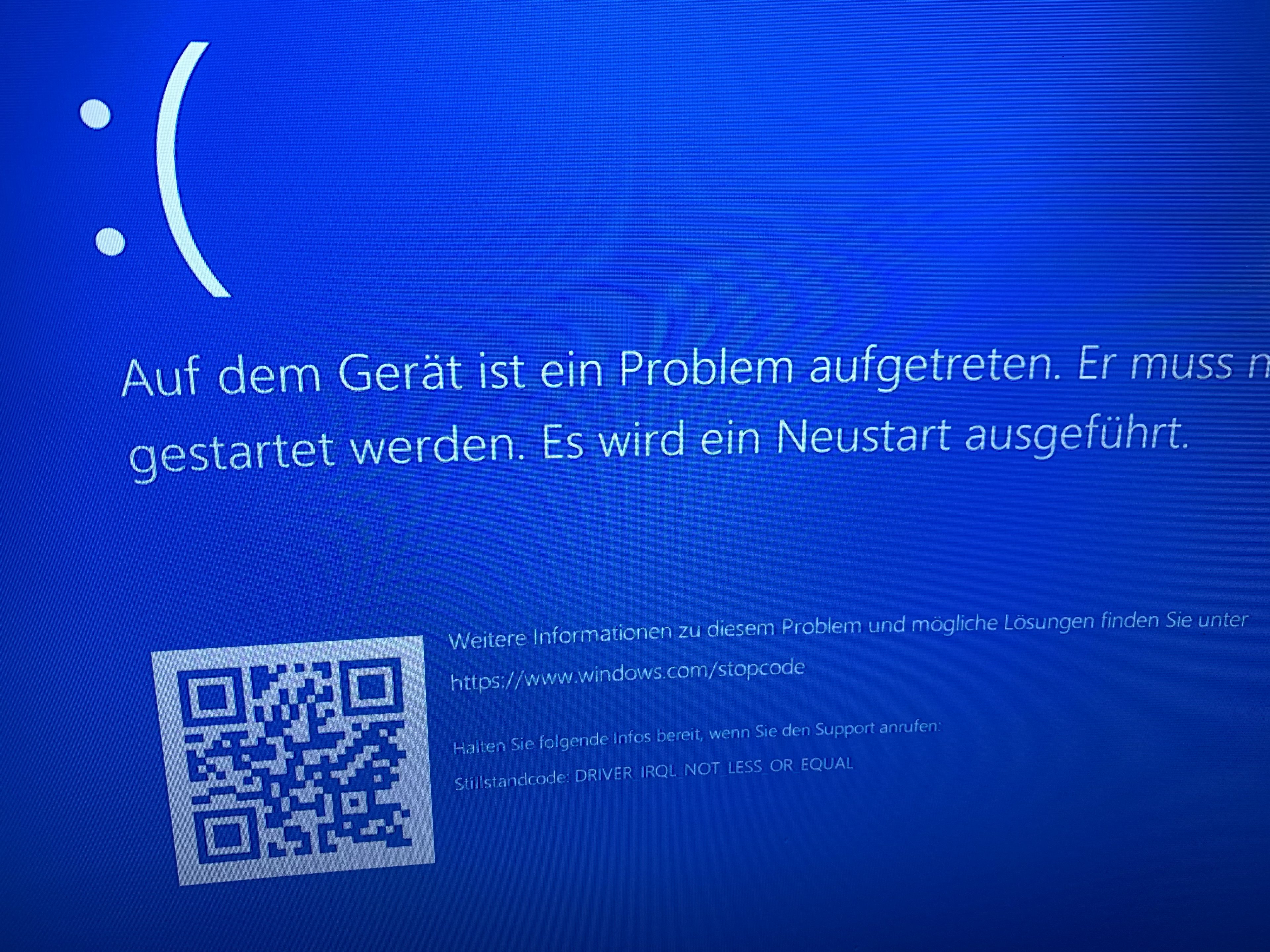

alles fing damit an dass ich einfach so bluesceen hatte , nach kurzer betriebszeit , dann fing es an wenn ich google chrome aufmachte bluescreen , habe dann windows mal neuinstalliert , lief dann 5 tage sauber und zack das gleiche , nach dem einschalten bluescreen. Gut dachte ich mir ssd kaputt eventuell diese abgeschlossen , neue angeschlossen windows probiert zu installieren , bluescreen während der Installation.....

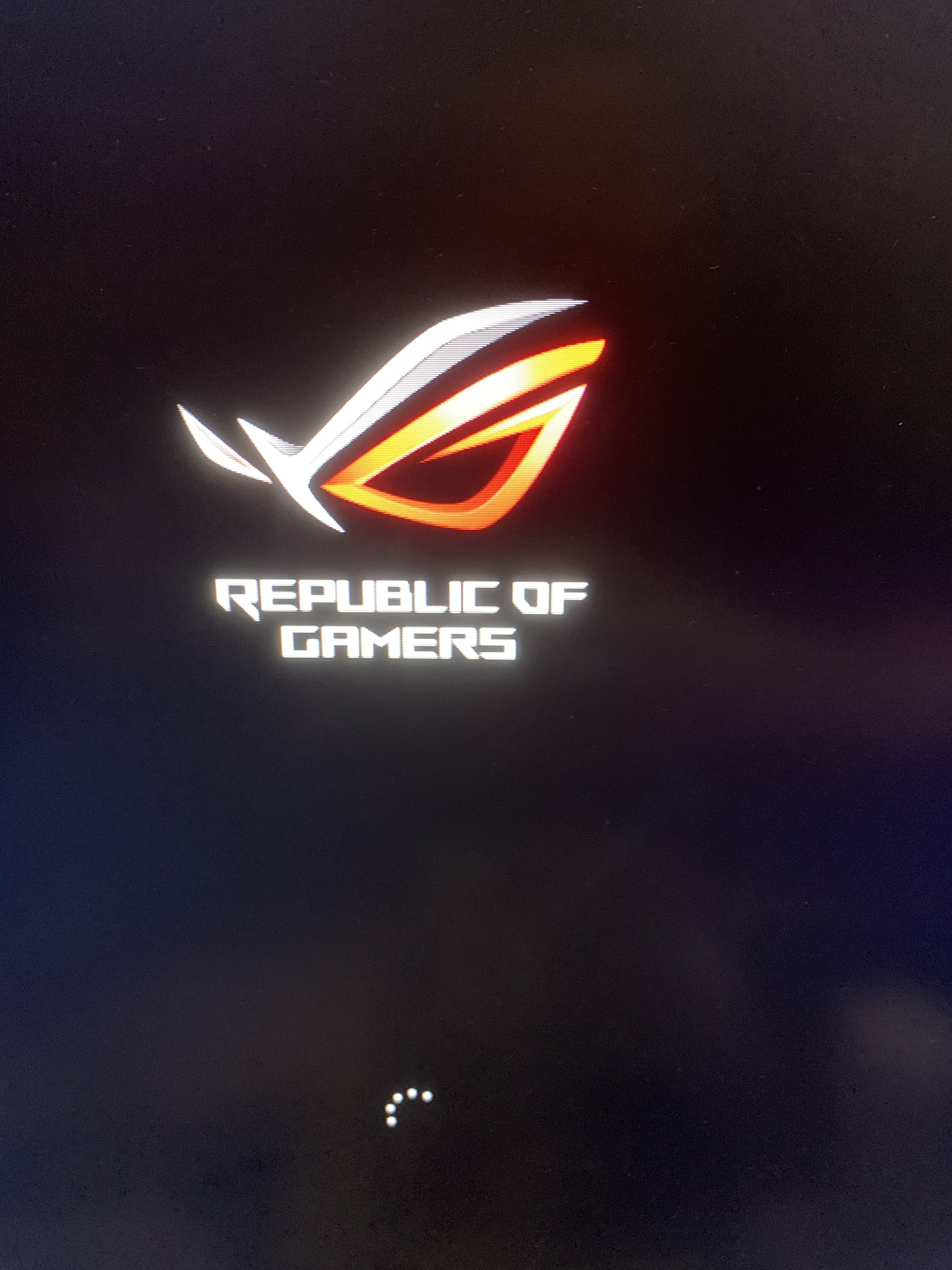

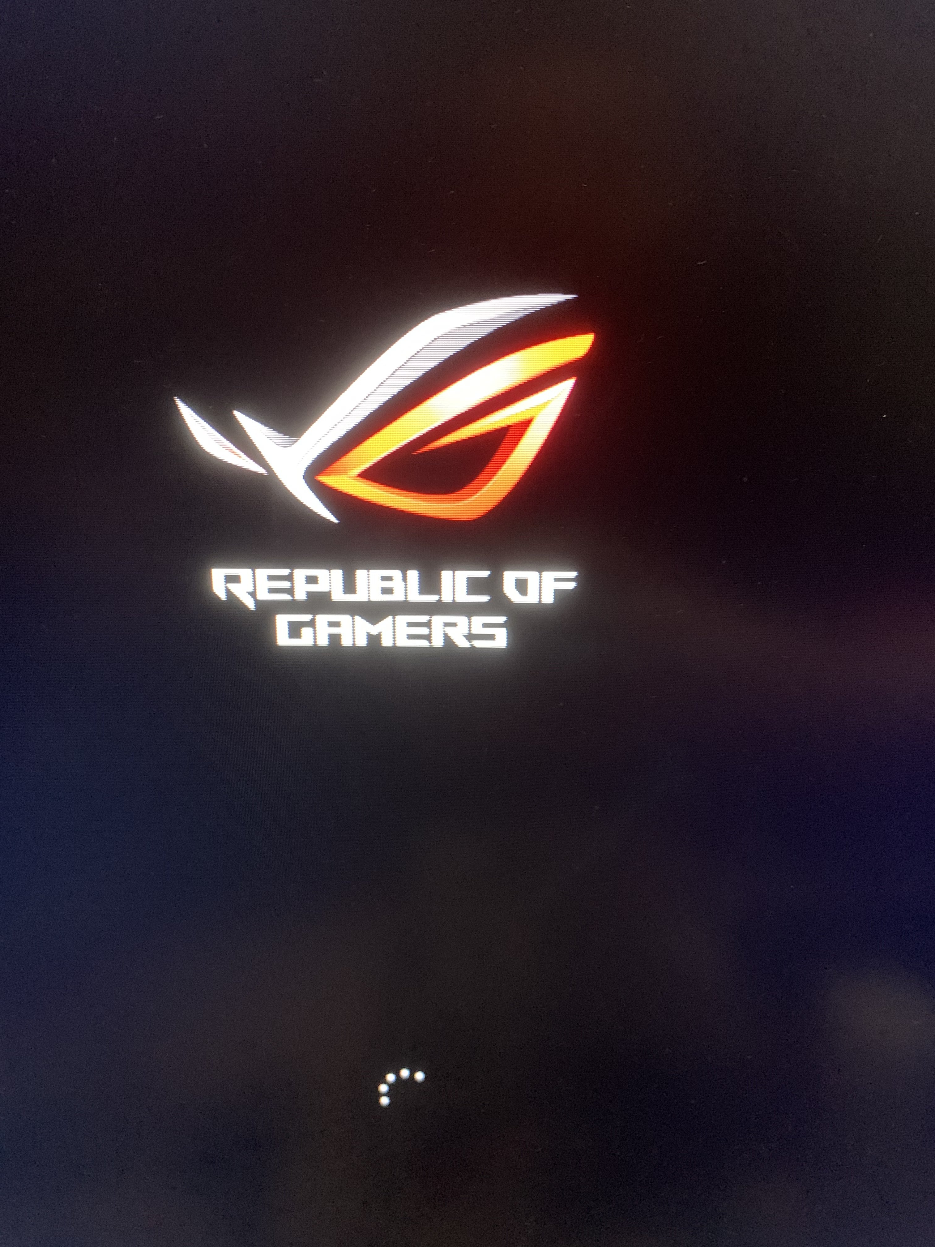

Jetzt bin wollte ich dann nochmal alles versuchen aber jetzt startet der pc mal nicht mehr mein boot medium ..... bleibt hängen im Ladescreen.... weiss nicht mehr was machen kann mir einer helfen?
ram wurde auch schon gewechselt
hardware :
Amd ryzen 3600x
Graka : rtx 2070 super
Ram: 16gb corsair ram
Netzteil : 750w corsair
Ssd kingston nvme 500gb
Bitte helft mir bin am verzeifeln hier...

BIOS reset gemacht? OC aktiv? Auf den ersten Blick sieht es, trotz Tausch, nach RAM aus.

Also, wenn du SSD und RAM schon getestet und ausgeschlossen hast, dann kommt als nächstes das Board.
Reaktionen: Neckel
Wenn man an allen möglichen Stellen BlueScreens bekommt, dann ist der RAM durchaus wahrscheinlich.
Nimmt beim RAM mal jegliche Übertaktung raus (auch XMP ist Übertaktung)
Reaktionen: Neckel

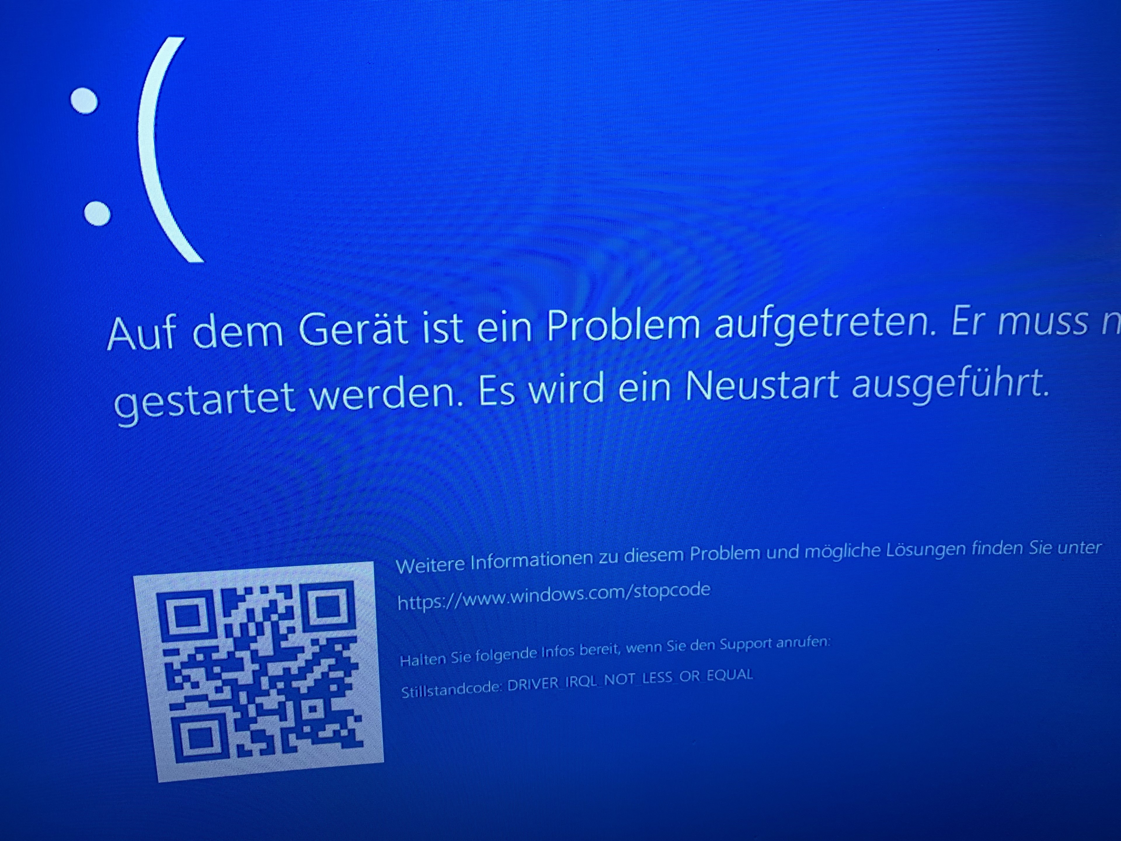

Bin da mal in Schritt weiter gekommen nach einem erneutem Ram wechsel...
Auch meine Vermuttung mittlerweile.... oder grafikkarte kann das auch sein? Aber habe kein flimmern oder sonstiges
Nur maus und tastatur, wenn ich diese abschliessen kommt genau das gleiche , diagnose wird ausgeführt .... bluescreen

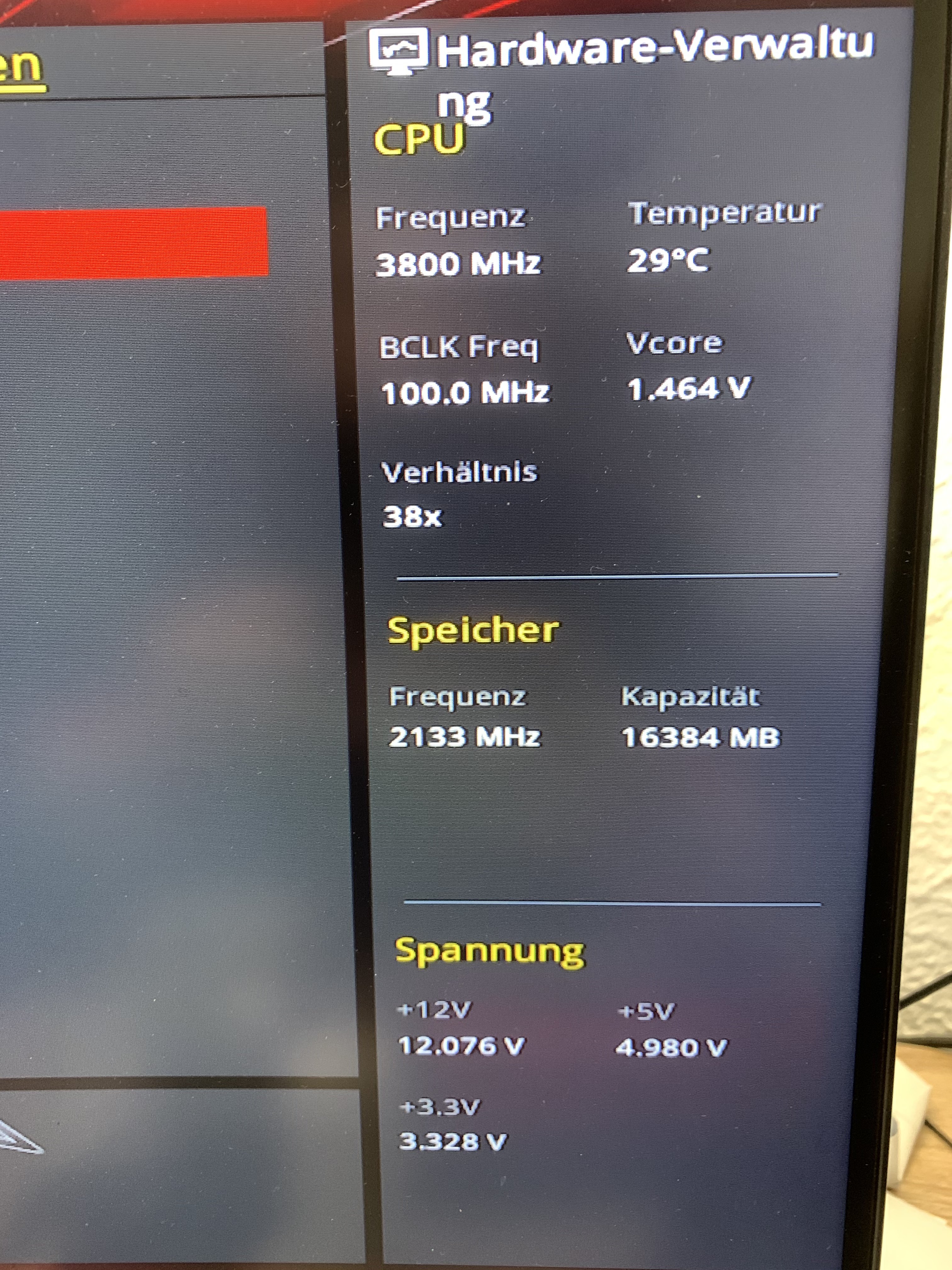

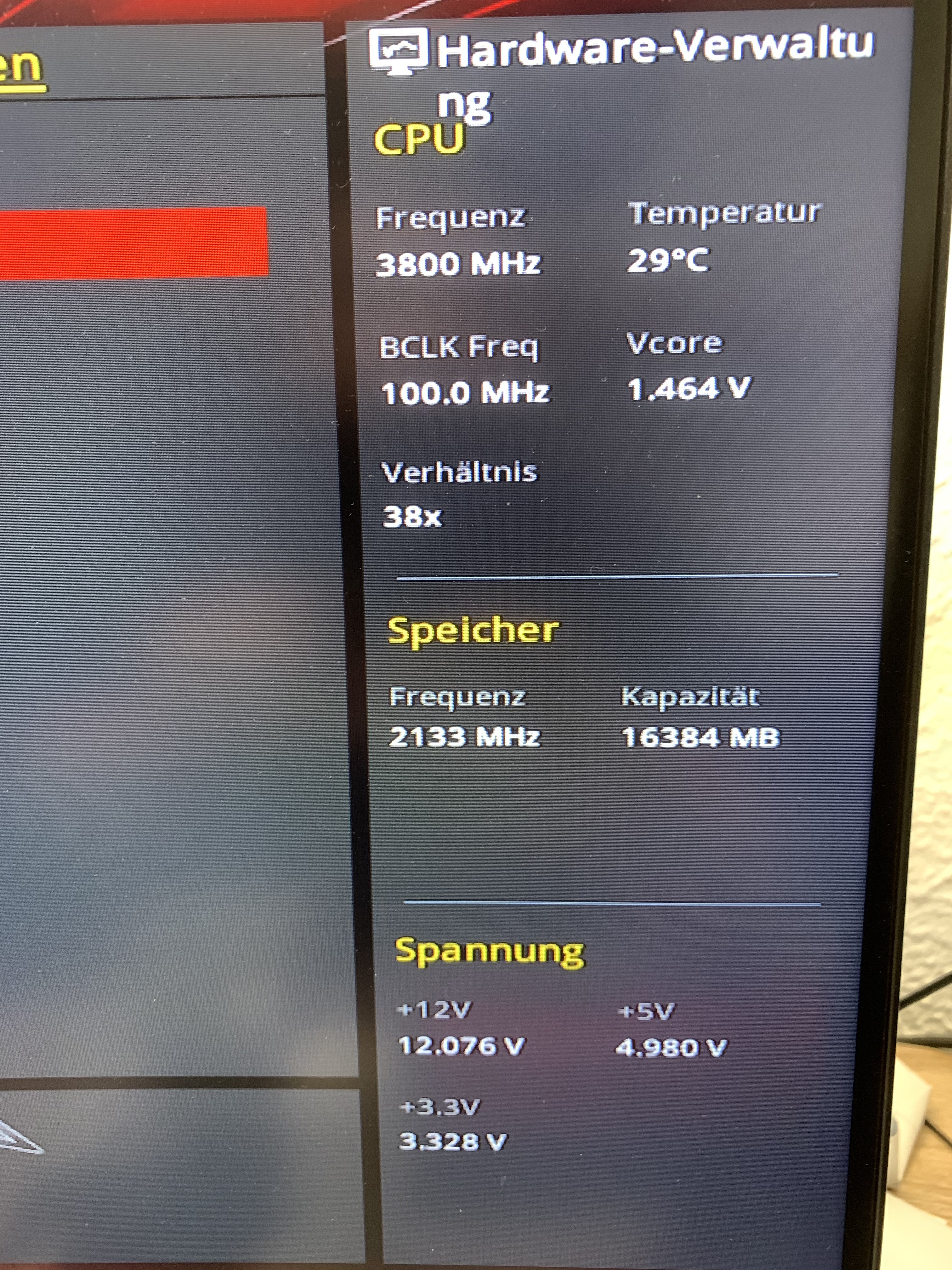

Läuft der CPU-Lüfter? Es kann der Fehler auch kommen wenn der Prozessor zu heiß ist ...
Reaktionen: Neckel
Und du bootest auch mit BIOS default? Dann kann es halt noch Board oder CPU (Im speziellen der IMC) sein.
Reaktionen: Neckel
Ja läuft hier sieht man auch die temperaturen

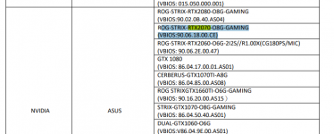

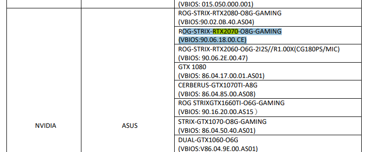

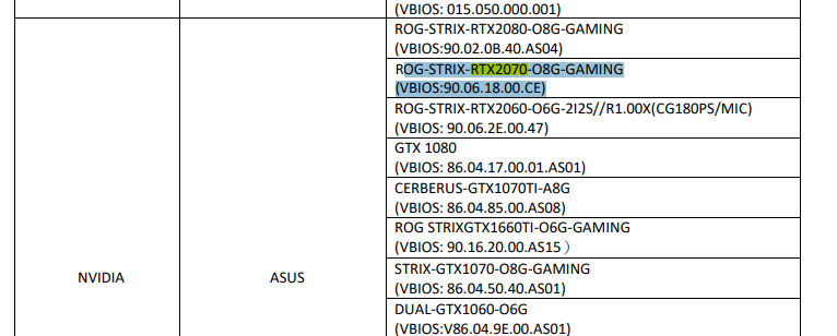

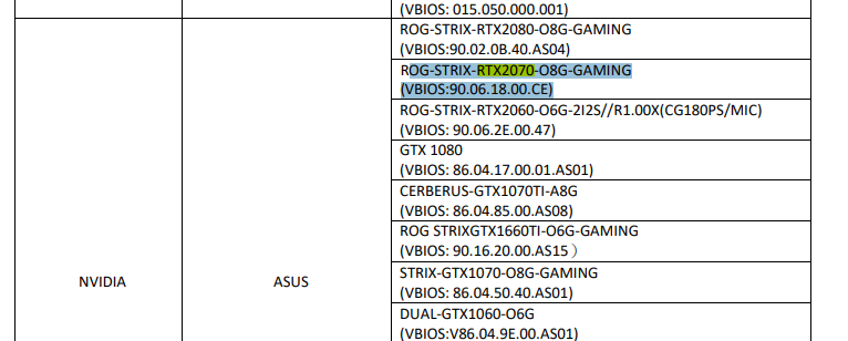

Du hast eine Grafikkarte RTX2070 Super. In der Supportliste steht als einzige eine ROG-STRIX-RTX2070-O8G-GAMING (VBIOS:90.06.18.00.CE)
Ob es damit zu tun hat, kann ich nicht beurteilen, da ich mich da nicht genug auskenne.
Der pc lief ja davor ein Jahr ohne Probleme hmmmm

Hast du mainboard Tools am laufen?
Bios neuste Version?
Keine übertaktung?
Schon mal versucht den RAM runterzutakten ( entsprechend die Volt um 0.1 heraufzusetzen)?
Ok. Dann meine letzte Idee. Wie alt ist dein Bootmedium? Oder hast du es frisch erstellt.
Reaktionen: Makso
Welche Bios Version hat das Board ??
Wäre natürlich auch ne Idee.
Medium ist heute morgen neu erstellt worden aber habe auch noch eins was vor 1 jahr erstellt wurde bei beiden nicht möglich zu booten......
chrigu schrieb:
Cristaldisk zeigt den Zustand der ssd
Keine übertaktung?
ceistaldisk hatte vor 4 tagen gesagt nvme und ssd haben keine Probleme bzw status gut.
Keine mainboard tools laufen
Bios wurde heute morgen komplett resetet somit nicht neu .
Keine übertaltung
Ram habe ich noch nicht versucht , werde ich jetzt machen :)
