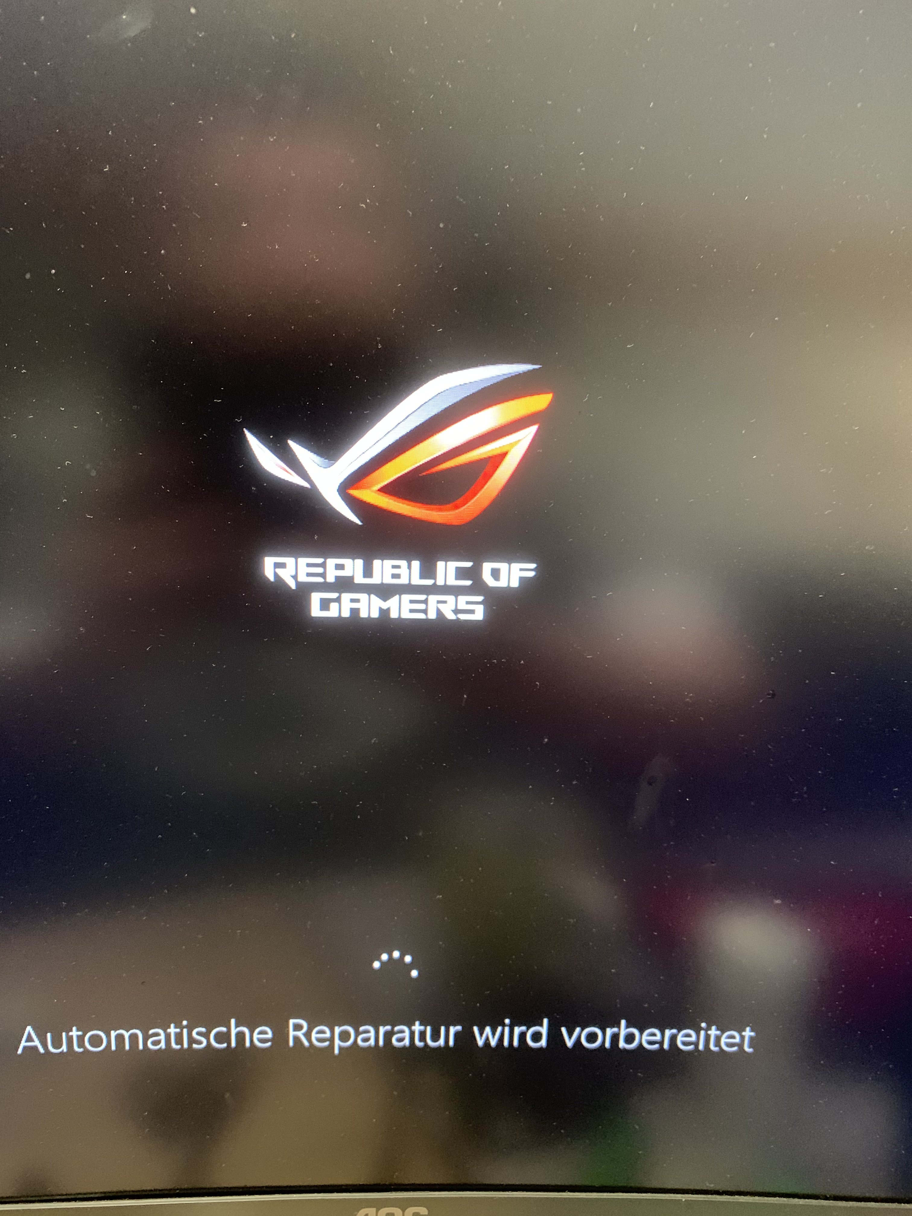

Windows 10 bootet nicht auch eine Neuinstallation lässt der pc nicht zu

jetzt bleibt er da hängen...

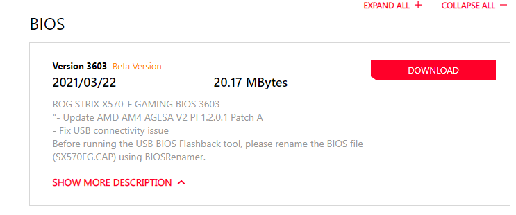

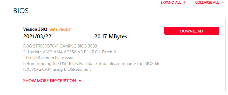

bios version 1407
Wenn du den RAM schon getauscht hast, bleibt als wahrscheinlichste Fehlerquelle nur dein Mainboard über.
Dann empfehle ich dir erst einmal ein Bios Update, und zwar zwingend.

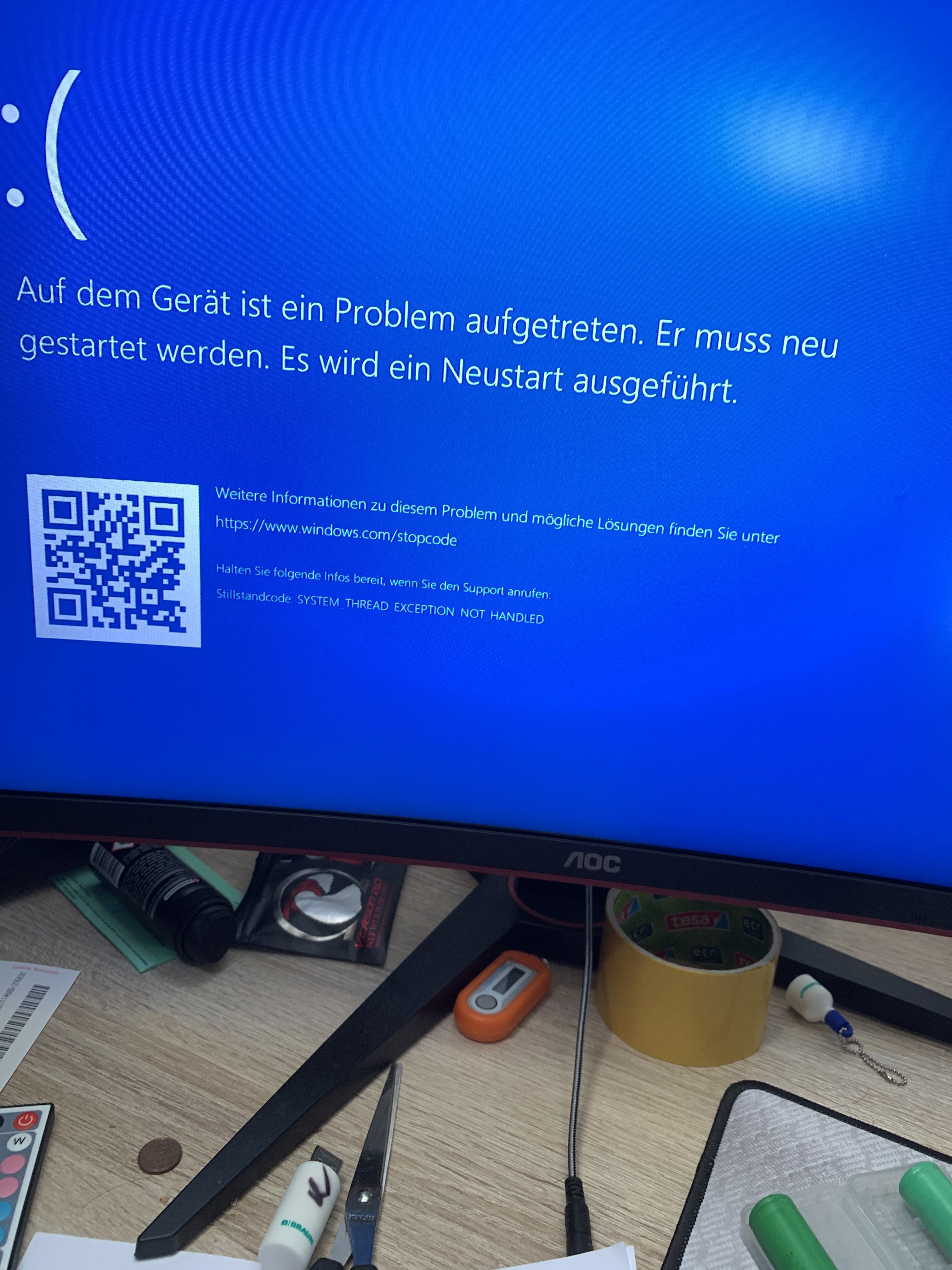

Ja wurde auch bereits gemacht , also werde jetzt mal bios update machen wenn das nicht hilft board neu kaufen mal
Hast du den PC nur neu gestartet, oder auch schon mal komplett ausgemacht, und wieder gestartet?
jetzt fällt mir auch nix mehr ein. Da kann dann nur ein Hardware Defekt vorliegen.
Soo neue cpu , neues mainbord gekauft .... frage jetzt wenn ich die cpu auf das jetztihe bord einbaue kann es passieren dann die cpu einen defekt erleidet ??
Klar, unwahrscheinlich aber möglich. Andersrum kann auch das Board kaputt gehen. Aber du hast ja Garantie
