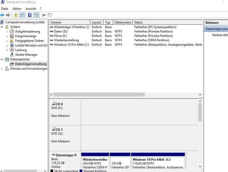

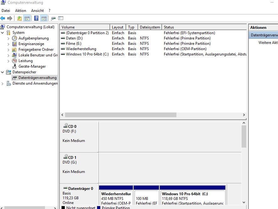

es gibt ein Update für Build 1803: KB4100375 (17133.73) auf deskmodder. Damit hebt sich die Version auf .73 an und es werden diverse Fehler behoben.
Unter anderem, dass nach dem Upgrade auf 1803 in der Datenträgerverwaltung ein neuer Eintrag erscheint, der aebenfalls als "Wiederherstellungspartition" angezeigt wird. Sprich der Eintrag erscheint 2 mal uhnd verwies auf die selbe Partition.
Nach Update ist der doppelte Eintrag weg. :) (siehe Screen)
PS: cab-Dateien kann man per CMD und DISM-Befehl installieren ;)
