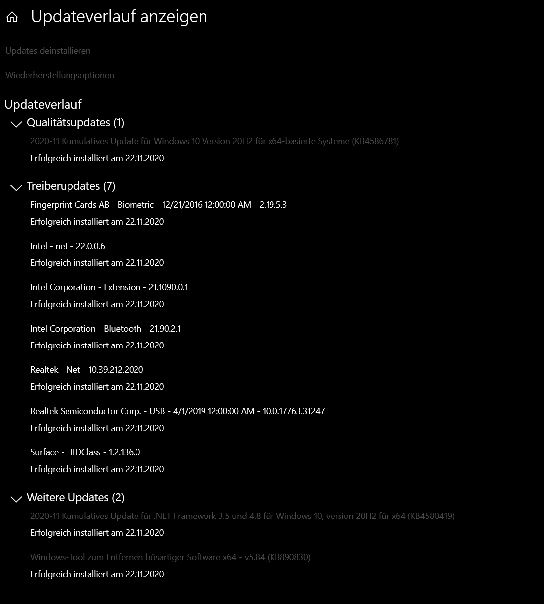

Zudem ist das Windows Update gelaufen (siehe Anhang):
Ich habe die ganzen Hyper-V Treiber im Gerätemanager deinstalliert und Windows 10 läuft aber ich finde es sehr suspekt warum diese Virtualisierungssoftware installiert worden ist... Hat jemand eine Idee?

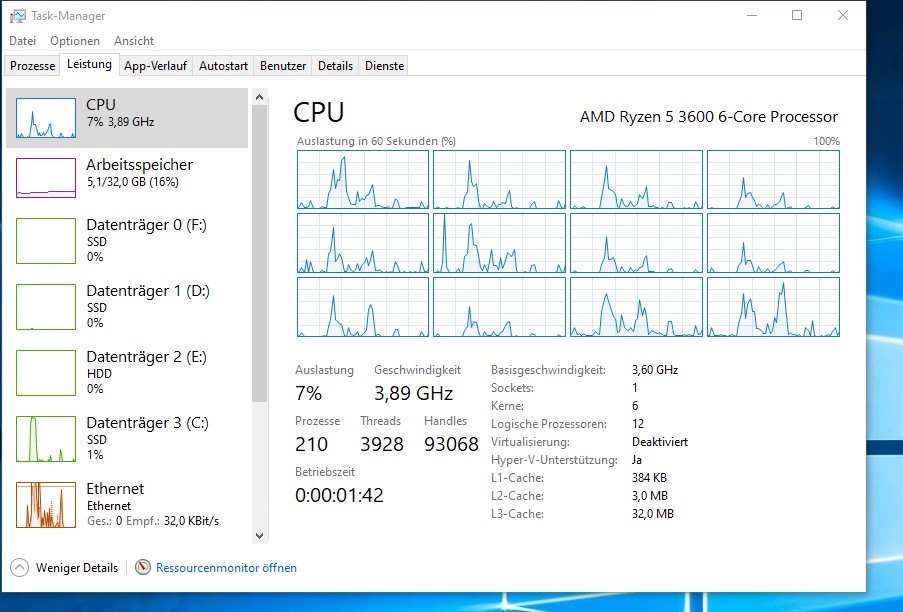

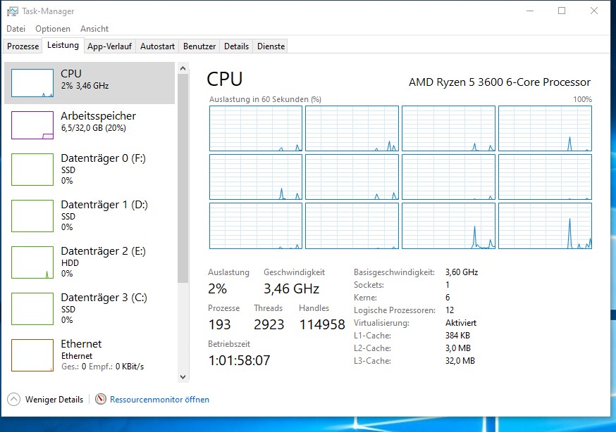

Deaktivier im Bios SVM. Dann schau im Taskmanager bei CPU-->Leistung. Wo er dir deine Kerne anzeigt und welcher Status bei Virtualisierung steht.
Korrekt eingestellt sieht es so aus. Bild mit deaktiviertem SVM folgt gleich noch. Dauert einen Moment.
So sieht es aus, mit im Bios deaktiviertem SVM. Es steht da, Virtualisierung deaktiviert und plötzlich auch noch Unterstützung für Hyper-V. Das ist WindowsStandard, ich habe eben garnichts geändert oder installiert oder ähnliches. Ein Kick im Bios, SVM deaktivieren und ich habe Unterstützung für Hyper-V?

Soweit alles richtig. Ist es im BIOS deaktiviert, zeigt es Windows auch korrekt als deaktiviert an, so soll es auch sein.
Ich vermute(!) dass die Anzeige bzgl. Hyper-V, bei deaktiviertem SVM/VT-x, lediglich als Hinweis zu verstehen ist, dass Hyper-V grundsätzlich unterstützt würde, sofern man es denn auch aktiviert..
