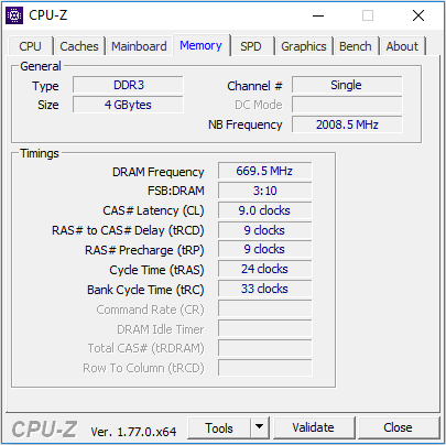

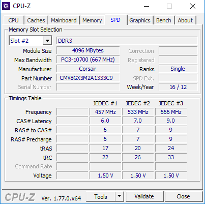

Die im PC eingebaute Hardware:
Grafikkarte : NVidia Geforce GTX 950
Motherboard : Gigabyte GA-78LMT-S2P
RAM : 2x Corsair DDR3 1333
Prozessor : AMD AM3+ FD6300
Dabei ist das Motherboard schon 3 Jahre alt

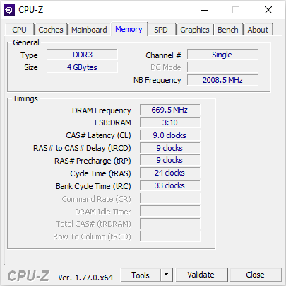

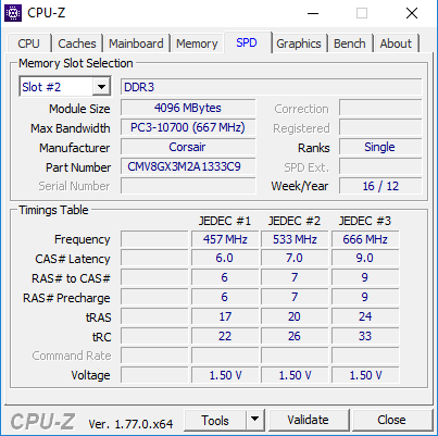

So und gleich nach dem ich die nachricht von vorher geschrieben habe, habe ich meinen Computer auf einen einzigen 4 GB riegel reduziert denn das ist der einzige mit dem er für eine annehmbare zeit stabil bleibt doch nach ungefähr einer stunde betrieb hat er sich wieder aufgehangen und ist abgestürzt
Da ist leider nichts, hm bisweilen konnte ich aber hier im Forum feststellen, sind die Mainboard BIOS Daten nicht aktuell läuft auch ein Windows 10 hier nicht rund. Dein letztes BIOS ist vom Jahr 2011 (Aktuellstes). Ein BIOS FLash wird sicher auch nix bringen.
Ich würde ein neues Mainboard kaufen, wenn das Netzteil wirklich nicht allzualt ist und fertig.
