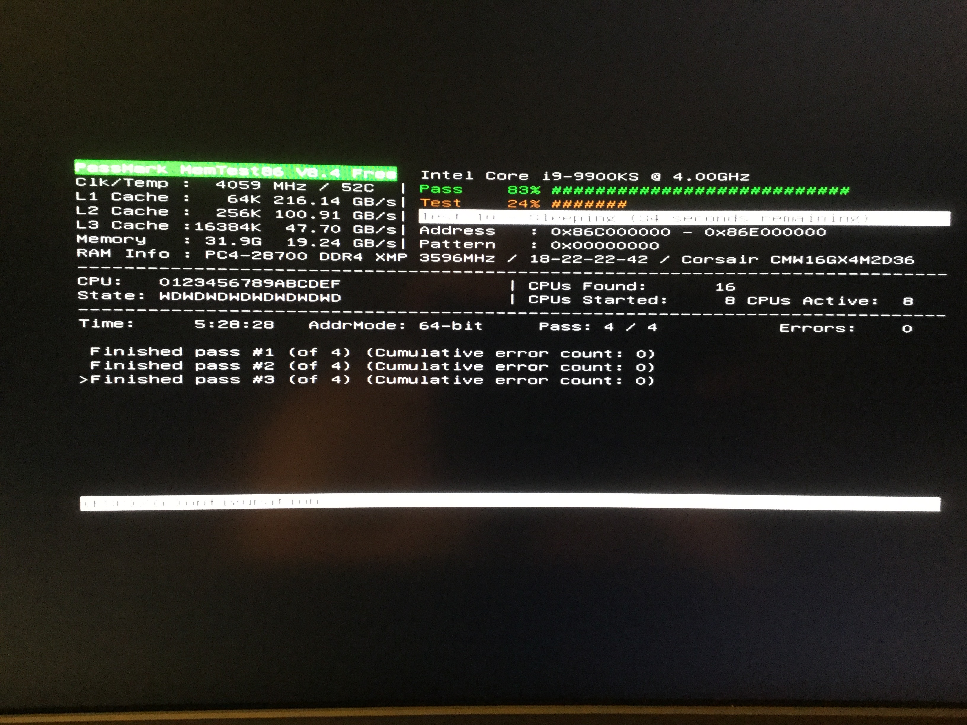

Auch meiner Ansicht nach ist , wie von Nickel schon vorgeschlagen wurde, "Memtest86" der nächste sinnvolle Schritt.
Gruß
R.G.
Ich hab mir einen Memtest86 Bootstick erstellt. Das läuft jetzt bereits seit mehreren Stunden, ist jetzt bei Durchgang 3 und hat bisher keinerlei Fehler angezeigt. Hätte das bei defektem Speicher nicht schon längste irgendwas liefern sollen ?
Aktuell sind alle 4 RAM Riegel wieder drin. Die Installation hab ich aber auch einzeln mit jeweils nur einem Riegel getestet. Das alle 4 Riegel auf einmal defekt sind ist doch auch relativ unwahrscheinlich, oder ?

Der Memtest läuft seit stunden und findet nix...

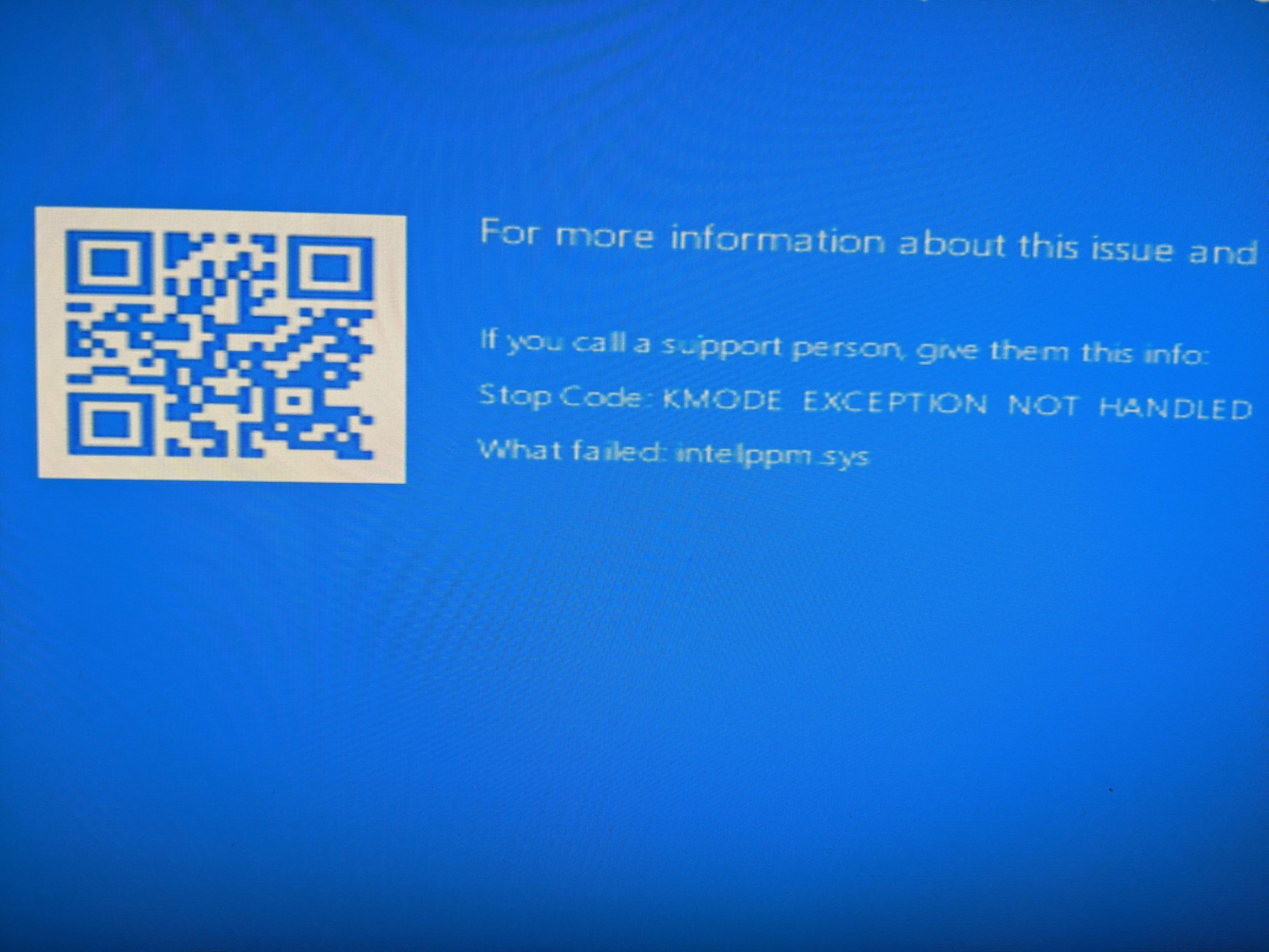

Ich hab jetzt tatsächlich bei der Installation eine andere Fehlermeldung bekommen.
Was denkt ihr, wie wahrscheinlich ist es, dass die CPU defekt ist ?
Kann ich das irgendwie testen ?

Auch die Fehlermeldung intelppm.sys deutet ja darauf hin. Diese Datei hat soweit ich das gelesen habe was mit dem CPU Powermanagement zu tun.
@rgbs
Ist denn der Memtest86 100%zuverlässig ?
Das ist nur ein Treiber.
Aber wir werden ja sehen ob sich was ändert morgen,
defekte CPU, glaube ich nicht.
Ja ist er, zum aufspüren von fehlerhaftem/defektem RAM.
Trotzdem kann es auch mal je nachdem inkompatibilitäten mit dem RAM geben,
obwohl Memtest86 keine Fehler bringt.
Ich hatte selbst schon den Fall, dass es am RAM lag obwohl dieser nicht fehlerhaft/defekt war, Memtest86+ eine Nacht lang, keine Fehler.
Hier gab es aber keine Bluescreens, sondern immer wieder mal System-freezes
Problem war hier, das eine "Sandy Bridge CPU" nicht wirklich DDR3 RAMs mag mit einer VDimm von 1.65V.
1.5V Module verbaut, Problem gelöst. Die 1.65V Module kamen dann in ein System mit "Ivy Bridge CPU" wo es keine Probleme damit gab.
@Nickel Also dass der RAM inkompatibel ist, wäre merkwürdig. Board, CPU und RAM wurde im November alles zusammen gekauft und lief bis jetzt auch absolut reibungslos.
Erst Freitags gab es einen seltsamen Systemabsturz und nachdem Neustart, startete Windows schon gar nicht mehr so dass ich probiert habe den PC zurückzusetzen bzw. dann von Stick oder CD zu installieren.
