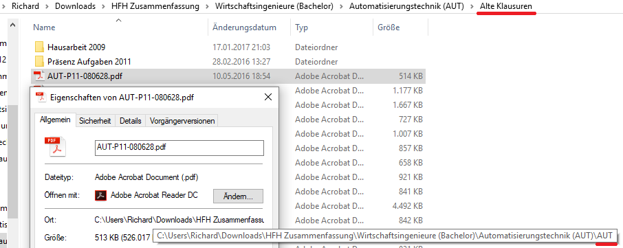

Windows 10 Dateipfad stimmt nicht überein warum
Was windows 10 sagt:
C:\Users\Richard\Downloads\HFH Zusammenfassung\Wirtschaftsingenieure (Bachelor)\Automatisierungstechnik (AUT)\AUT
So ist der Datei Pfart wirklich:
C:\Users\Richard\Downloads\HFH Zusammenfassung\Wirtschaftsingenieure (Bachelor)\Automatisierungstechnik (AUT)\Alte Klausuren
Kann mir einer erkären warum das so ist. Ich habe schon mal die Ordner umbenanntaber der Pfad ändert sich nicht und endet immer auf AUT

das wird ne Begrenzung der Mouse-Over-Anzeige sein ... oder es ist nicht genügend Platz das anzuzeigen

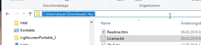

was wird denn angezeigt wenn du oben auf die Explorerleiste klickst ... also oben einmal mit links hinter "Alte Klausuren" ... so dass Dir der Pfad angezeigt wird?

Nein wenn ich rechts klicke Dateipfad kopieren kommt der gleiche Fehler.
Mir ist es aufgefallen weil ich den ganzen ordner packen wollte nur wird immer dieser Ordner umbenannt und das fast in allen Fächern.
Den pfart habe ich auch schon mal gekürzt und das danze direkt auf
C:\HFH Zusammenfassung\Wirtschaftsingenieure (Bachelor)\Automatisierungstechnik (AUT)\Alte Klausuren
kopiert das selbe macht
C:\HFH Zusammenfassung\Wirtschaftsingenieure (Bachelor)\Automatisierungstechnik (AUT)\AUT
DateiPFAD
@stoeggich ... Fragen beantwortest Du wohl nur sehr ungern oder?
WAS wird in der Adresszeile des EXPLORERS angezeigt wenn du das machst was ich in meinem vorigen Beitrag gefragt habe?
gruß
Es ist kein anzeige problem.
Wenn ich rechtsklick auf die adress leiste mache Adresse kopieren ergibt sich das selbe Problem.
Ich möchte die Datei packen und meine Ornder Struktur soll so bleiben wie ist.
Es gibt vermutlich eine desktop.ini in dem Ordner, die ihn als "Alte Klausuren" anzeigen lässt, obwohl der tatsächliche Name AUT ist. Lass dir versteckte Systemdateien anzeigen um die Datei zu sehen.
Der Ordner war evtl. mal auf einem USB-Stick gespeichert, auf dem der Dateipfad für das Dateisystem zu lang war und verkürzt wurde um das Zeichenlimit zu umgehen.
