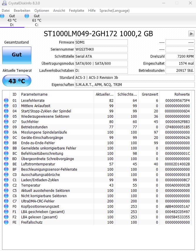

Allerdings sagt mir bsw. CrystalDiskInfo das meine Platte noch in einem guten Zustand wäre und die S.M.A.R.T. Daten sind, soweit ich das überblicken kann, auch noch alle in Ordnung. Ich las zwar bereits schon einmal im Internet, dass möglicherweise die Dateiindizierung Schuld an der Langsamkeit sein könnte, aber auch das zwischenzeitliche Ausschalten brachte keine Besserung. ebenso wenig wi das Anschalten bzw. das automatische Starten des Windows-Dienstes "Laufwerke optimieren" (das ursprünglich ausgeschaltet war).

Dein zeig mal hier ein Screenshot von CDI.
Es gibt einen wichtigen Wert, der den Zustand nicht beeinflusst aber dennoch auf Probleme zeigen kann. Die
G-Sensor Fehlerrate.

Ist halt eine SMR-Platte. Da brechen die Schreibraten eben ein, wenn in einem schon beschriebenen Bereich Daten geändert werden.
Konkrete Zahlen wären aber nett, kann auch andere Ursachen haben, je nach dem wie stark des Einbruch. Tatsächlich ist.
Reaktionen: cyberpirate
Werte sehe gut aus. Ist halt ne SMR HDD. Die bricht ein, wenn auf schon beschriebenen Bereichen geschrieben wird.

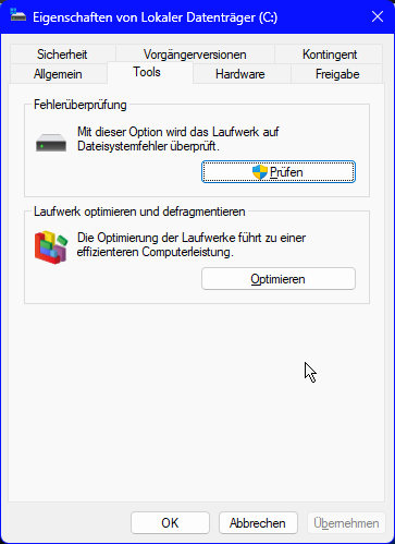

hast du die hdd schonmal defragmentiert? sprich dateien neu und "effizient" ordnen lassen?
geht auch über die windows optimierung, oder über ein dritt tool.
ist die erste maßnahme die ich mache, bevor ich mir smart werte ansehe. bei einer hdd ist defragmentieren öfters mal einzusetzen^^.

Die Festplatte sieht so weit in Ordnung aus.
Das Problem wird sein das es eine (fünf Jahre alte) SMR "Shingled Magnetic Recording" Festplatte ist:
https://geizhals.de/seagate-barracuda-pro-compute-1tb-st1000lm049-a1762036.html
Das SMR-Verfahren erhöht die Speicherdichte gegenüber herkömmlichen Festplatten.
Die Daten liegen nicht in separaten "Spuren" nebeneinander, sondern die "Spuren" überlappen sich, so das sie schmaler werden.
Dadurch passt mehr drauf.
Das führt aber u.a. dazu das auch bereits auf der Festplatte vorhandene Daten ständig aufgefrischt, also wieder neu geschrieben werden müssen,
sobald man neue Daten hinzufügt. Je voller die Festplatte ist, desto schlimmer.

Da brauch man jetzt nicht mit weiteren Tools dran rumspielen. Die Platte ist laut Smart völlig in Ordnung. Das ist halt ne 1TB SMR Platte. Die Langsamkeit ist halt vorprogrammiert mit steigendem Füllstand. Ein Defrag bringt hier auch wenig. Wenn man sich die Technik hinter SMR anschaut ist das halt so.

Die einzig erkennbare Ursache für das geschilderte Problem ist das verwendete SMR Aufzeichnungsverfahren der Festplatte,
was dafür sorgt das die Festplatte grottenlahm wird, vor allem wenn sie schon gut gefüllt ist und dann noch eine große Menge Daten auf einmal drauf geschrieben werden soll und z.B. ein evtl. vorhandener Non-SMR Cachebereich schnell überläuft.
Da hilft auch kein Defragmentieren oder ähnliches und CrystalDiskInfo ist ebenfalls unauffällig.
